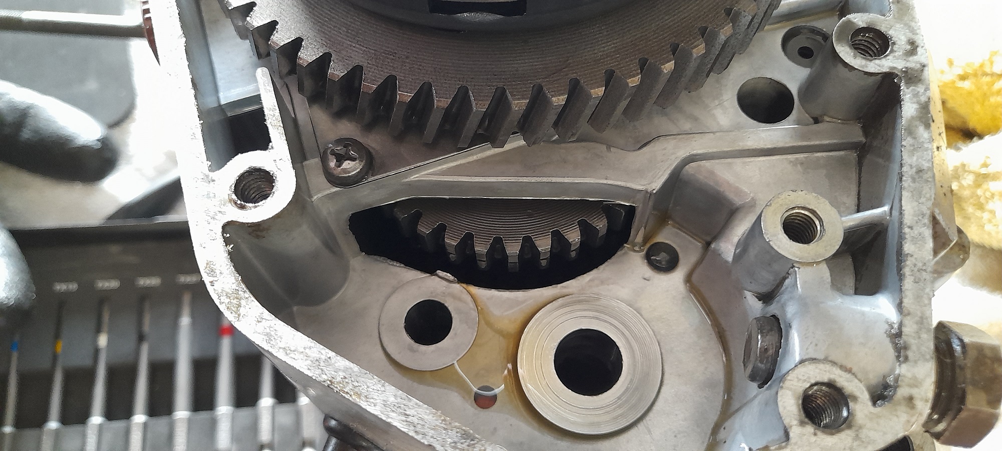

war in der Halle und hab mal rechts geöffnet..
seht selber..
20230916_093116.jpg [ 615.81 KiB | 2418-mal betrachtet ]
Dateikommentar: Rechte Seite
