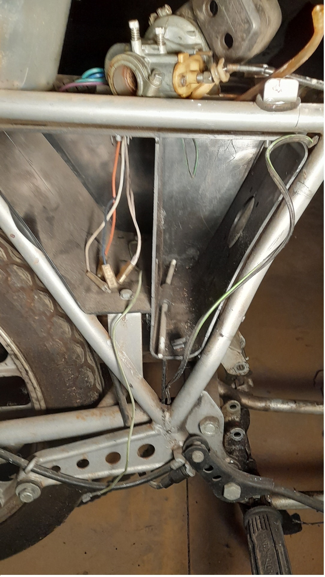

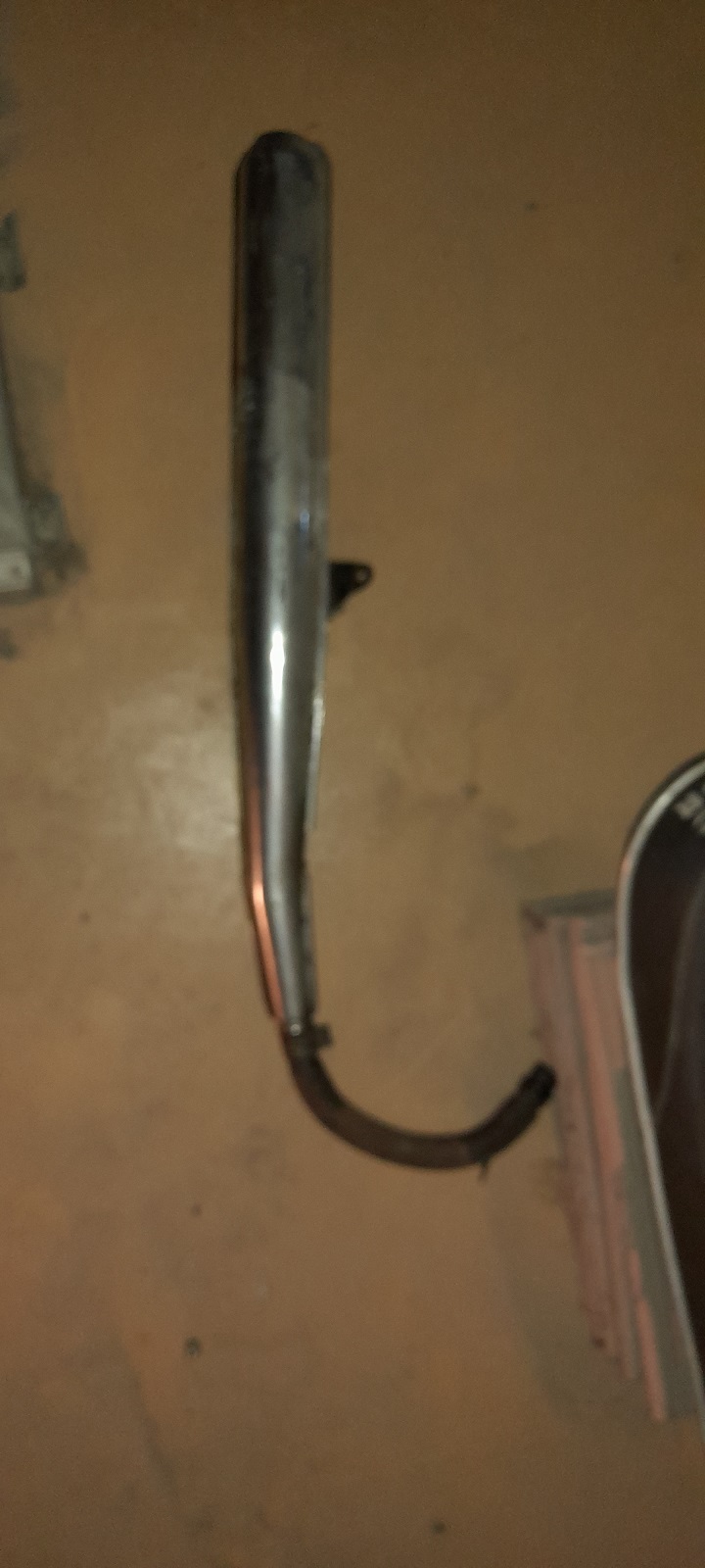

Somit kann es weitergehen.. vom Auspuff und von der rechten Seite habe ich Bilder gemacht.. Vergaser habe ich abgebaut und ja der Luftfilter ist falsch..
habe ein Großes Loch mit vier kleine drum herum in der Wand hinter dem Vergaser.. Soll so.. hoffe ich..
Gabel Simmerringe sind Kaput Standrohre haben 30mm und der Holm ca 40mm.
