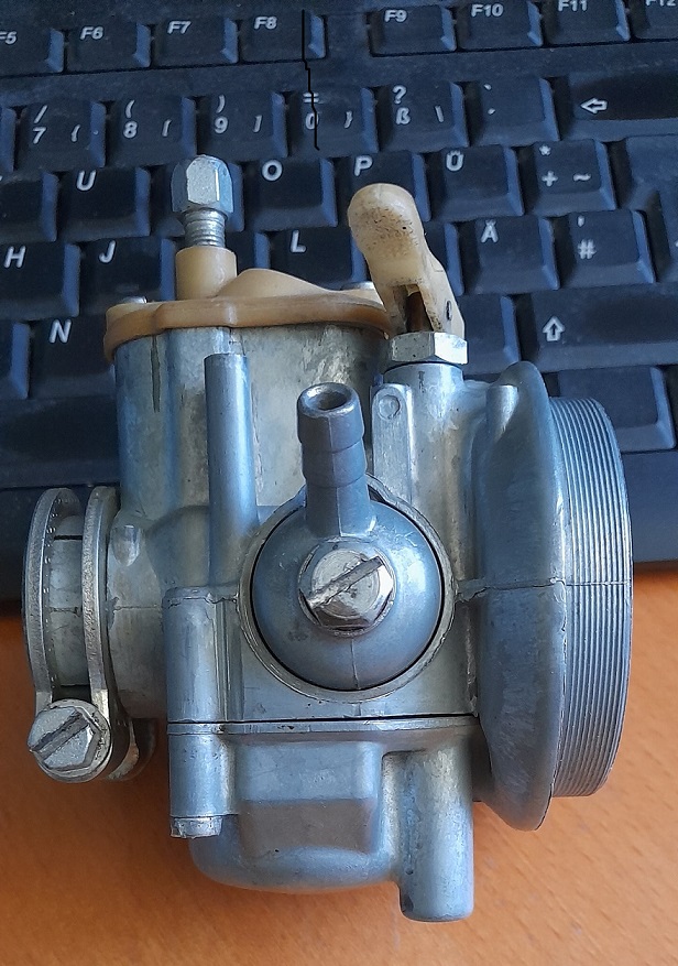

jetzt bin ich verwirrt.. hatte schon beides gekauft und morgen soll es geliefert werden...
hab schon oft im YouTube gesehen das beides gemacht wird, also erst Zitronensäure und dann Phosphorsäure..
Die Profis zeigen ja nicht viel doch machen einige mechanisch mit Strahlgut sauber und dann Phosphorsäure rein.
hab am WE mal den Kolben runter gebracht, mit bisschen knibbeln ging es und Vergaser mit dem Ultraschall versucht zu säubern..
ist nicht alles raus gegangen "harter Kniss" wollte nicht. hier das Ergebnis

Ein Tipp SHB Dichtungs-Satz bei Stein Dinse bestellen und gleich ne neue Schwimmernadel dazu.

SHB finde ich dort.. aber welchen davon.
beim Benzinfilter hatte meiner eine flache Scheibe mit vier "Filterteilchen" eingebaut (vielleicht falsch)
hier (Stein Dinse) finde ich für SHB einen zylinderförmigen.. Passt der?
Mein Sitz von der Schwimmernadel ist aus Alu und glaub fest drin, hier (Stein Dinse) ist der Sitz wechselbar und aus Messing? kann ich davon die Nadel nehmen?
was ich wieder erkenne ist von Deckel die Dichtung aber wofür sind die anderen?
wie mal geschrieben SHB 19.19b ist meiner - den finde ich nicht (sollte mir mehr Zeit dafür nehmen...?)
Würde Ihr auch die Düsen erneuern diese sind nicht so schön geworden..
Was ist mit Kaffeeklatsch? soll ich auftauchen oder nicht? Moped mitbringen habe ich mir nochmal überlegt, ist ja nicht mehr viel dran oder bring auch die Teile mit... sagt was..

Bring das Moped mal mit zum Kaffeeklatsch und bevor du was falsches bestellst, ich hab alles passend da. Können wir also Vorort alles wechseln, inkl. Düse.

Düsen zu erneuern ist bei den Pfennigsartikeln empfehlenswert.
