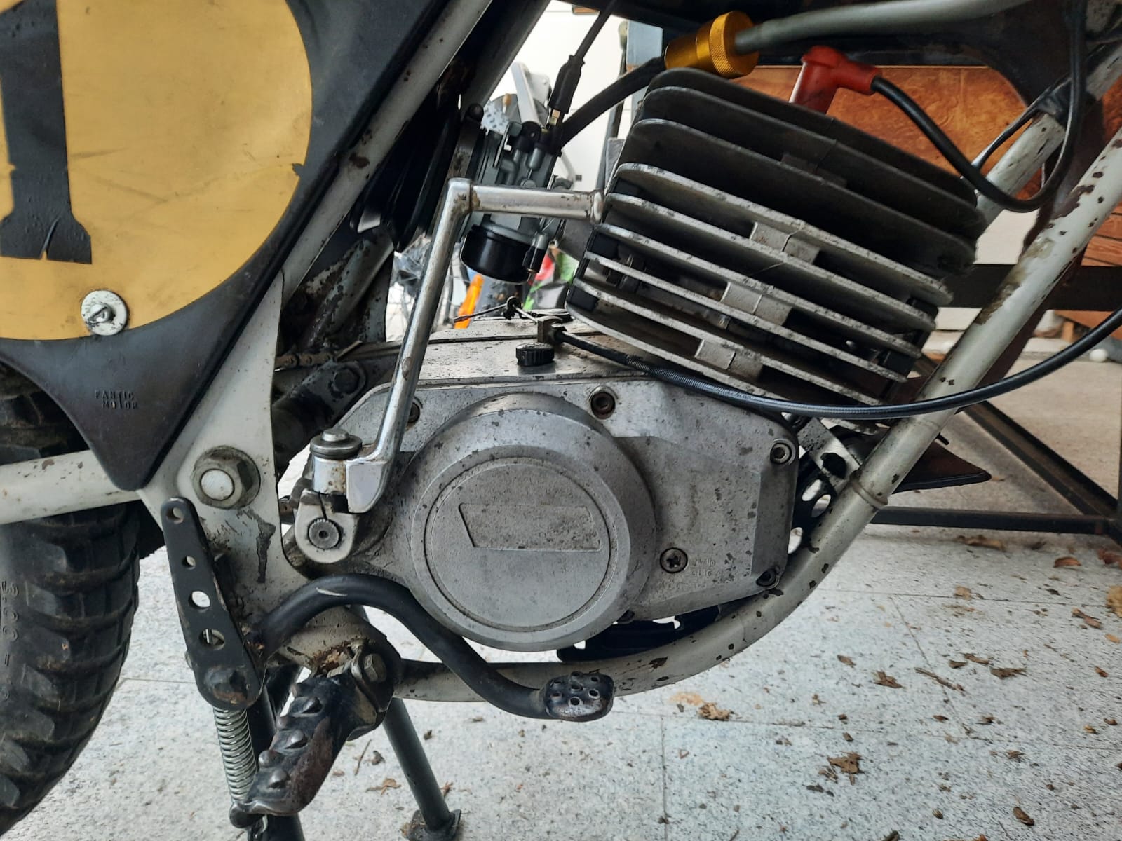

Hallo Mitglieder,
bin neu hier. Danke Kalle ans schnelle Freischalten. Mir ist vor ca.1 Monat folgendes Gerät zugelaufen.
Ich möchte die in Österreich anmelden. Moped oder Kleinmotorad egal. Was ich herausgefunden habe ich muss mindestens einen Tacho und
ein Bremslicht nachrüsten. Kleinmotorrad wäre mir persönlich lieber. Vielleicht kann mir ja jemand etwas zu den verbauten Teilen sagen.
Stoßdämpfer? Kotflügel hinten, fehlt vorne die Maske. Würde mich über reichlich Antworten von den Profis freuen. Falls jemand einen Zulassungschein für Österreich hätte wär natürlich der Hammer. Vielen Dank vorab.

Kann niemand was dazu sagen? Kommt aus Mailand hab sie von einem Italiener mit Italienischem gelben Papier. BJ 1976 6 Gang mehr weis ich nicht. Hauptständer, Endtopf und Vergaser sind neu.
Alles andere sieht aus wie original.

Gottfried, du musst schon ein wenig Geduld haben! Nicht jeder ist rund um die Uhr hier präsent.
Was bei deinem Moped verbaut ist, scheint der Originalmotor zu sein. Es steht Fantic SP auf dem Gehäuse. Ist somit ein Minarelli P6, mit 6 Gängen. Hat aber nur den kleinen SHA (maximal 14er) Vergaser drauf, somit ein Codice Modell. Daher denke ich wird auch nicht wirklich ein Leistungszylinder verbaut sein.
Was die Austria Zulassungen angeht muss ich passen, hab ich auch nichts im Archiv.
Würde schauen das du dir Originalprospekte oder Berichte besorgst, dann weisst du was original verbaut wurde.
