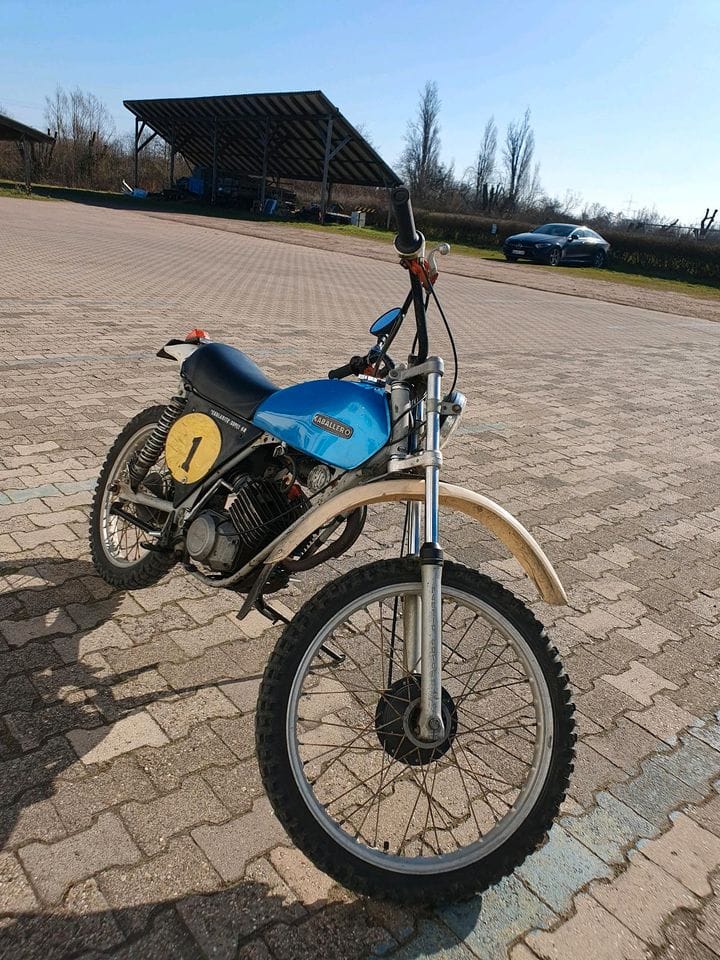

Da hast du eine TX 190, wie auf dem Rahmen zu erkennen. Baujahr müsstest du ja in den italienischen Papieren stehen haben. Sollte so 1976 sein,
Cool ist, dass du die hochwertigen Räder mit Alufelgen und Halbnabenbremsen hast. Eine Maske war vorne nicht dran, vielleicht eine Startnummerntafel über dem Scheinwerfer. Die Federbeine kenne ich nicht, sollten original Matzocchis AG 1 dran. Kotflügel hinten scheint abgeschnitten zu sein. Ersatz ist als Repro oder gebraucht durchaus beschaffbar. ESD ist leider nicht origina, aber auch noch in Italien aufzutreiben.
Nicht so cool ist, dass das Rahmenheck wohl abgesägt wurde.
Hier sieht man mal, wie es aussehen soll, obwohl da auch ein paar Details nicht stimmen, z. Bsp. Halter vom ESD:

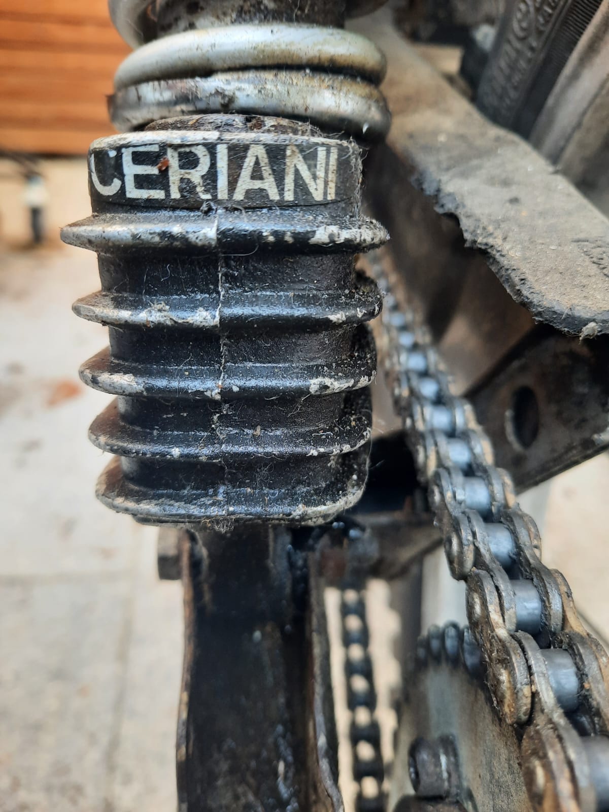

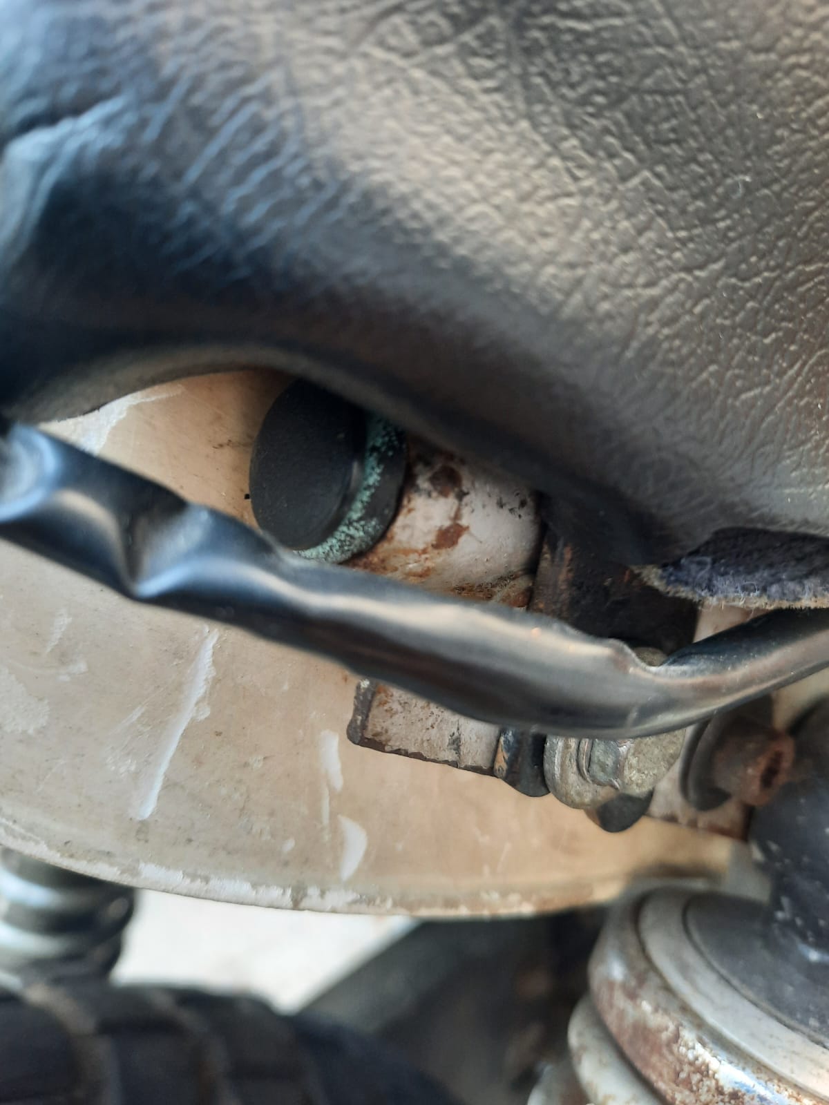

Hallo und danke für die Infos. Mit dem Baujahr hast du recht. Das mit dem Rahmen und Kotflügel finde ich persönlich gar nicht so schlimm. Bin da nicht der originalst Fetischist. (Finde es sieht gar nicht so globig wie original aus).
Die Ceriani Stoßdämpfer sind wohl auch nicht original. Was ich interessant find ist wie der Rahmen gekürzt wurde. Am Bild vielleicht nicht gut erkennbar, jedoch verjüngt er sich an der Schnittstelle und es sind Stopfen mit Dichtung eingedrückt.
