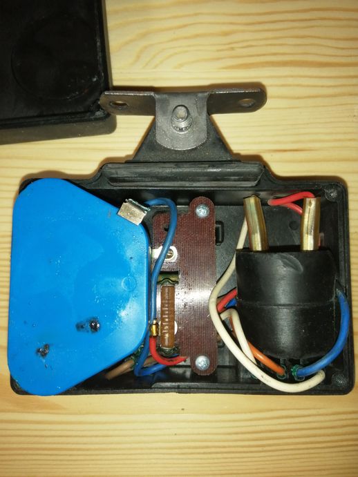

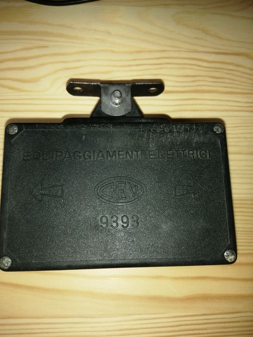

Das Italienische Pendant der Ulo Box, die ist von Magnet Marelli.

Hier mal ein paar Fotos von der CEV BOX 9393.
