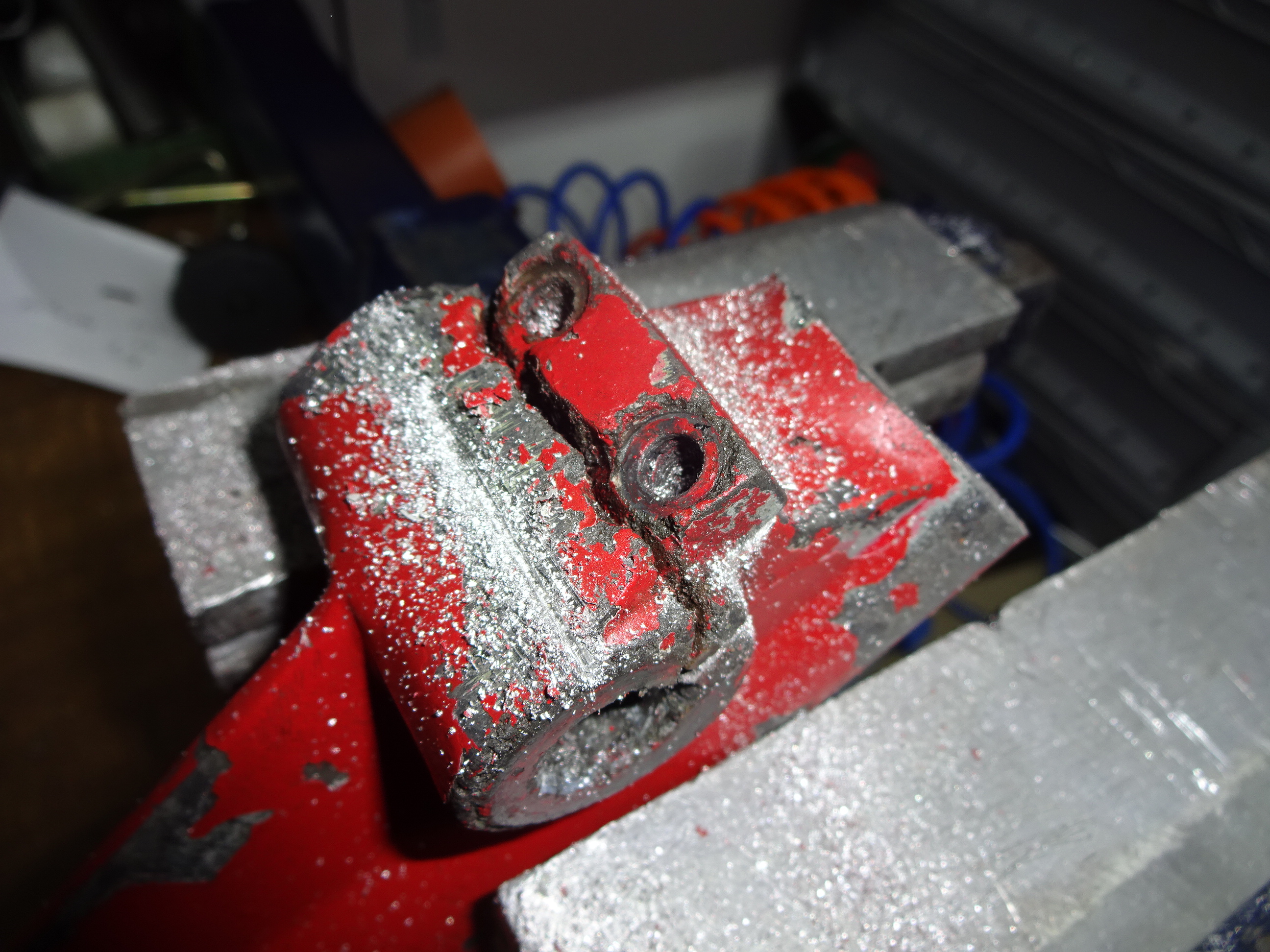

Wie man es kennt, hab auch ich Gabeln welche an den bekannten Stellen gerissen und gebrochen sind.

Jetzt stellt sich aber jedesmal die Frage, Alu oder Magnesium. Schweisst man mit dem jeweils falschen Werkstoff, wird alles bröselig und hält überhaupt nicht.
F9D39508-939D-4234-859E-B7F0CBA8095A.jpeg [ 3.46 MiB | 12897-mal betrachtet ]
Sieht so aus, wenn man Magnesium mit den normalen Alu Schweisszusatz geschweisst hat. Angepackt und schon fällt es auseinander.
Jetzt kann man aber ganz simpel testen ob Alu oder Magnesium. Ab in die Küche und Essig Essenz geholt. Das auf Alu geträufelt => keine Reaktion, bei Magnesium wird die Essenz sofort milchig.

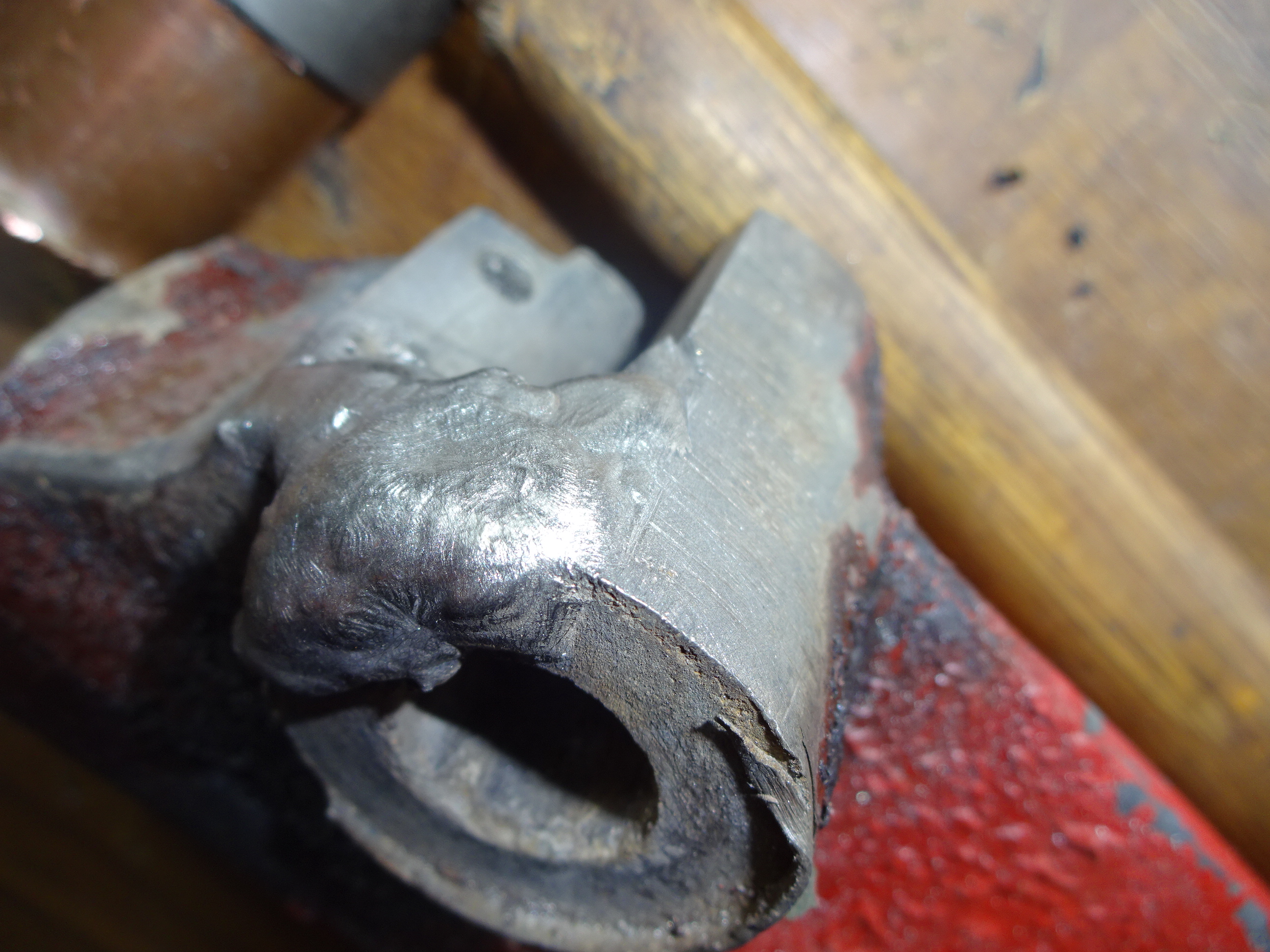

CACE1B41-D87A-4DD4-837D-6326125FC401.jpeg [ 2.43 MiB | 12897-mal betrachtet ]
Jetzt Magnesium mit dem richtigen Schweisszusatz geschweisst, das wird was. Die Ringe im Schraubstock gequetscht, da reissen die Ringe aber die Naht nicht ::-

Tobias, da ich hier keine Festigkeitserfahrungen habe, werde ich niemals sowas für andere machen. Wenn da was passiert komme ich in Teufels Küche :?
Der Bruchtest bei Magnesium zeigt schon, dass die Schweissnaht absolut hält.
