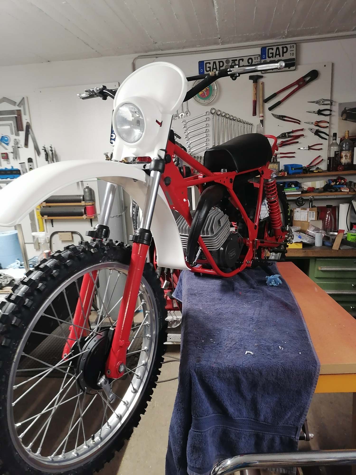

Auf dem Bild mal meine Baustelle
46568345tu.jpg [ 313.28 KiB | 6265-mal betrachtet ]

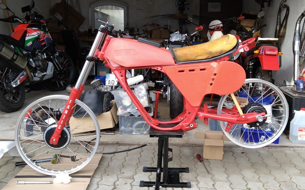

Hier aktuelle Bilder, es geht voran ::-
IMG_20240208_230026.jpg [ 299.4 KiB | 6249-mal betrachtet ]
IMG_20240208_213741.jpg [ 304.51 KiB | 6249-mal betrachtet ]

ich sehe auf deiner einen Polini Zylinder, ist das ein 50er oder 75er?
Was für ein Kettenrad hast du verbaut, also Zähnezahl meine ich?
Ansonsten ein sehr schönes Moped, leider bist du schon viel weiter als ich :mrgreen:

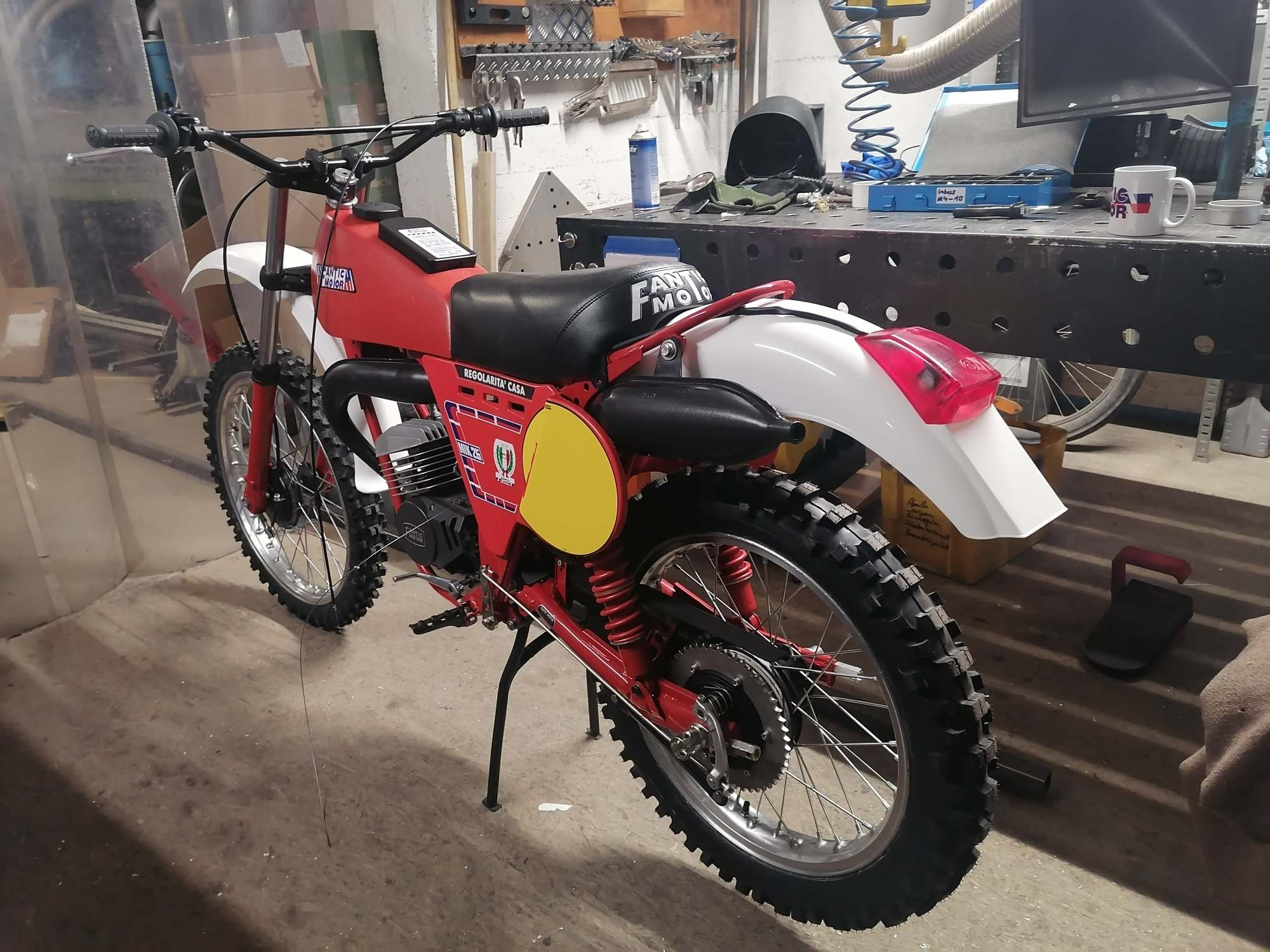

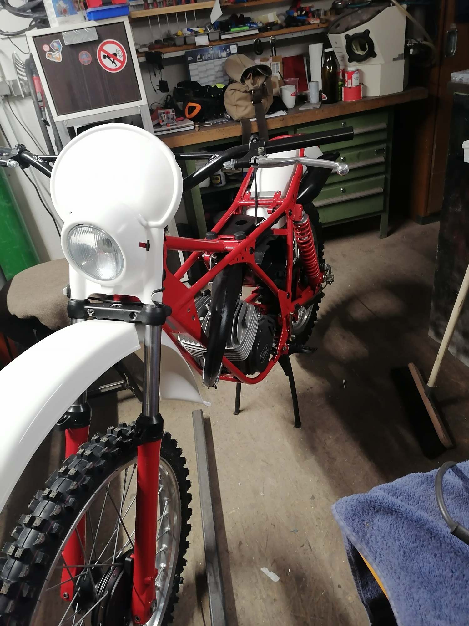

Weiter geht's mit meiner Italienern
IMG_20240324_201405.jpg [ 255.84 KiB | 5998-mal betrachtet ]
IMG_20240401_160753 (1).jpg [ 280.17 KiB | 5998-mal betrachtet ]
IMG_20240401_160745 (1).jpg [ 226.64 KiB | 5998-mal betrachtet ]

Tipptopp und blitzblank ::-
Das Kabel fürs Rücklicht würde ich eher unter dem Schutzblech verlegen, dafür gibt es Stopfen mit Befestigungsösen nach innen.
Was hast Du für Reifen montiert? sehen gut aus.

Vielen Dank, ja das mit dem Kabel ist evtl auch mein Gedanke, die Elektrik muss eh noch gemacht werden
Die Reifen sind Metzeler six days, passen perfekt.
