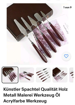

Im Kunstmalereibedarf gibt es Minispachtel, mit denen man sehr gut dünne Schichten auf Gehäuseteile verteilen kann.

Kannst du mal ein Beispielbild davon zeigen, hab da jetzt spontan keine Vorstellung von so einem Teil.

Hier ein Screenshot aus der Bucht
Screenshot_20240406_104329_eBay.jpg [ 309.52 KiB | 3662-mal betrachtet ]
