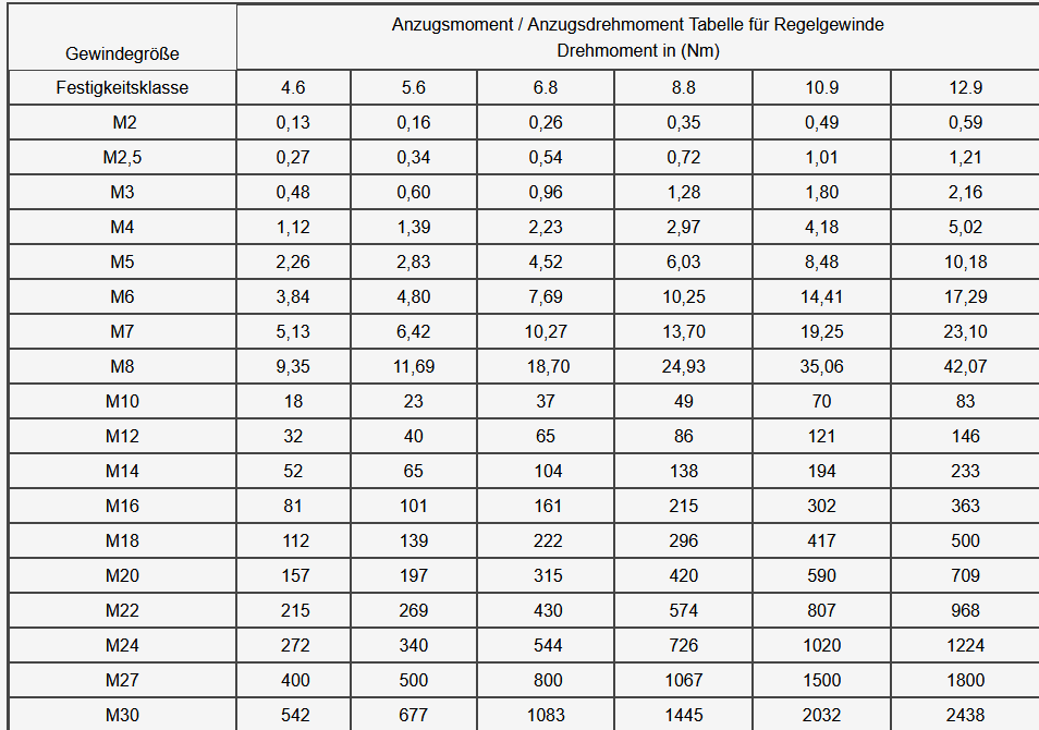

BeitragVerfasst: 30. Mai 2024 17:02
Beiträge: 496
Damit wir alle die Gewinde nicht kaputt machen!

BeitragVerfasst: 30. Mai 2024 21:32
Beiträge: 1833
Hey, da steht ja sogar M7 Gewinde mmit drauf ::- :dank
BeitragVerfasst: 30. Mai 2024 21:50
Beiträge: 496
...wobei ich nicht sagen kann, aber das weiß der Kalle bestimmt, ob die Stehbolzen 10.9 oder was anderes sind?
BeitragVerfasst: 31. Mai 2024 09:29
Beiträge: 1833
das glaube ich eigentlich nicht, die meisten 10.9er oder12.8er Schrauben/Stifte oder ähnliches dürfen aus Gründen der Festigkeit weder galvanisch noch irgendwie anders Oberflächenbehandelt werden.
Aus diesem Grund denke ich sind die Stehbolzen max. 8.8er Ausführung, was auch völlig ausreichend ist.
8.8 = 880N/cm2, da kannst du ne Weile dran ziehen bis du den abreißt.
BeitragVerfasst: 31. Mai 2024 11:26
Beiträge: 6350
Tja so ein Drehmomentschlüssel ist eben total überbewertet.
Da ja jeder die 10Nm für die M6 Schrauben locker im Handgelenk hat, sind gerissene Gabeln an der Achsklemmung eben FakeNews :mrgreen:
