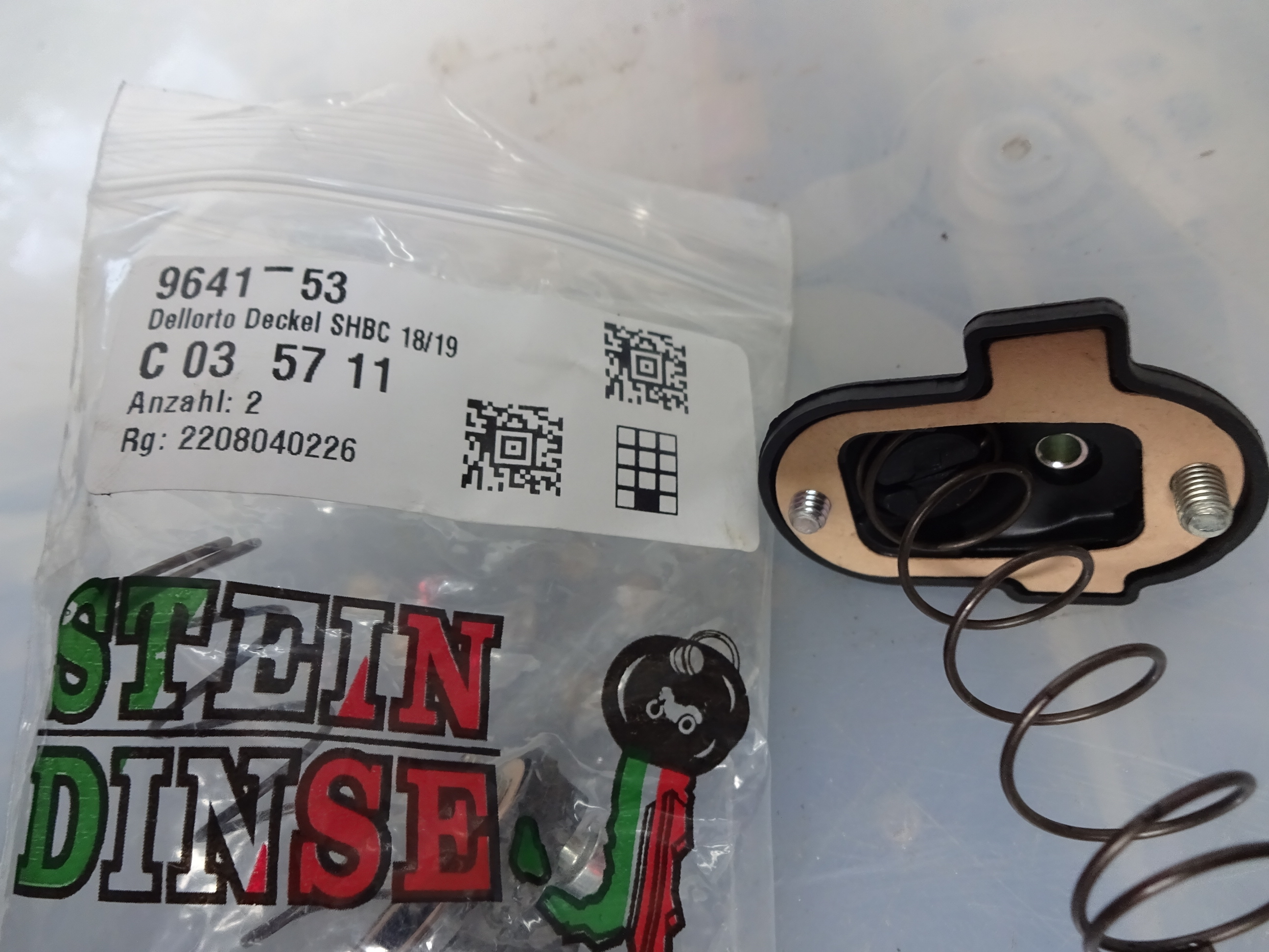

Achtung, der Deckel von der neuen Version des Del-Orto Vergasers SHB 19.19 B/C oder was auch immer ist nicht mit den alten Gehäusen kompatibel!
BeitragVerfasst: 5. Jun 2024 21:15
Beiträge: 6410
Ja die verlinkten Deckel sind an der einen Seite breiter wie die alten, passen aber trotzdem und dichten sauber ab.
Hab hierzu mal schnell ein paar Bilder gemacht
DSC01792.jpeg [ 1.47 MiB | 3960-mal betrachtet ]
DSC01793.jpeg [ 1.18 MiB | 3960-mal betrachtet ]
DSC01794.jpeg [ 1.27 MiB | 3960-mal betrachtet ]
DSC01795.jpeg [ 1.33 MiB | 3960-mal betrachtet ]
