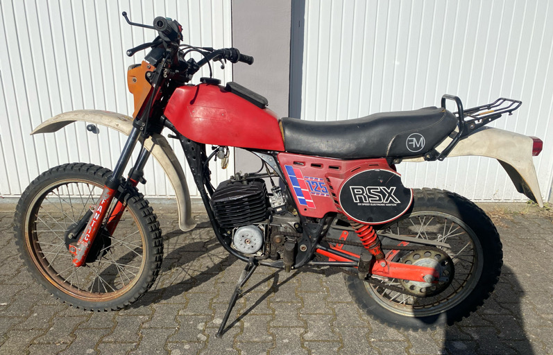

Hier berichte ich von meinem Mitbringsel aus dem letzten Italien-Urlaub.
Das „Unboxing“ ist noch nicht erfolgt. So gibt es erstmal nur ein Foto als Teaser.

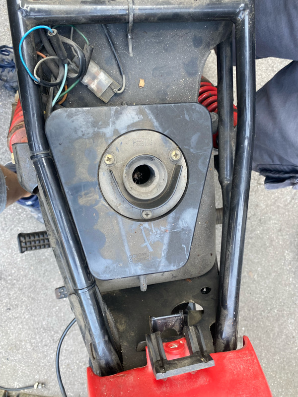

Auch der Kabelbaum ist vollständig
IMG_4001.jpeg [ 192.09 KiB | 18477-mal betrachtet ]
IMG_4002.jpeg [ 183.82 KiB | 18477-mal betrachtet ]
