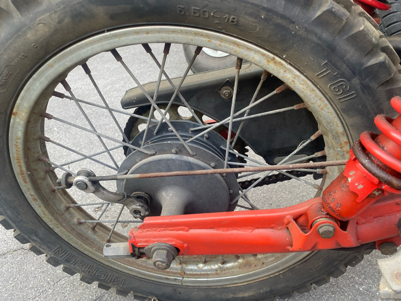

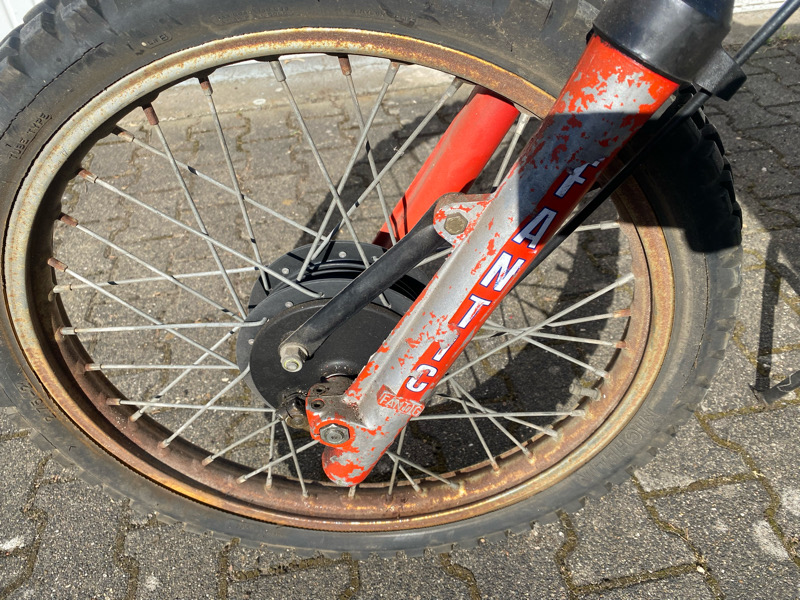

Auch ein typischer Mangel: Die Chromstahlfelgen sind total verrostet. Vorne mehr als hinten.
IMG_4017.jpeg [ 280.11 KiB | 2598-mal betrachtet ]
Egal, die Räder tausche ich für die 21er aus meiner anderen RSX. Oder ich könnte Alufelgen einspeichen, dann wären die wieder gut. Schöne goldene könnte ich mir gut vorstellen, und das würde mich schon reizen
https://kultmopeds.de/Alufelge-215x18-g ... 50-251-301
Das Profil ist wie bei Akront. Den Aufkleber drauf und es stimmt. Leider finde ich keine 21er dazu. Excel-Felgen sind mir zu teuer in Kombination mit den Naben
Hinten sieht’s etwas besser aus
IMG_4020.jpeg [ 208.25 KiB | 2597-mal betrachtet ]
Aber eigentlich will ich in diese Räder kein Geld und keine Arbeit reinstecken.
