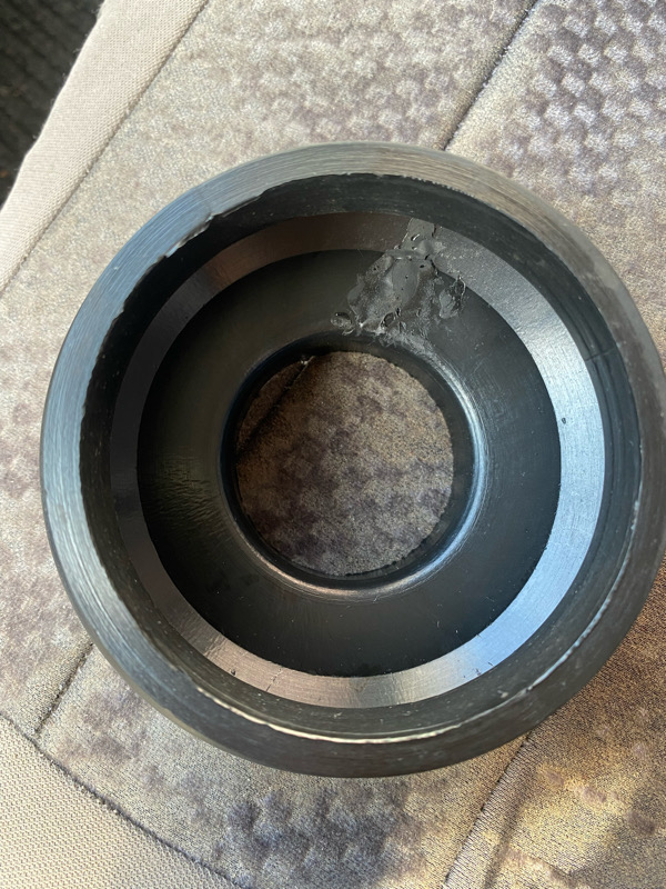

Dann noch eine Kleinigkeit repariert. Den Riss im Gummi vom Gaser zum Luftfilter mit Sikaflex geschlossen. Geht erstaunlich gut.
