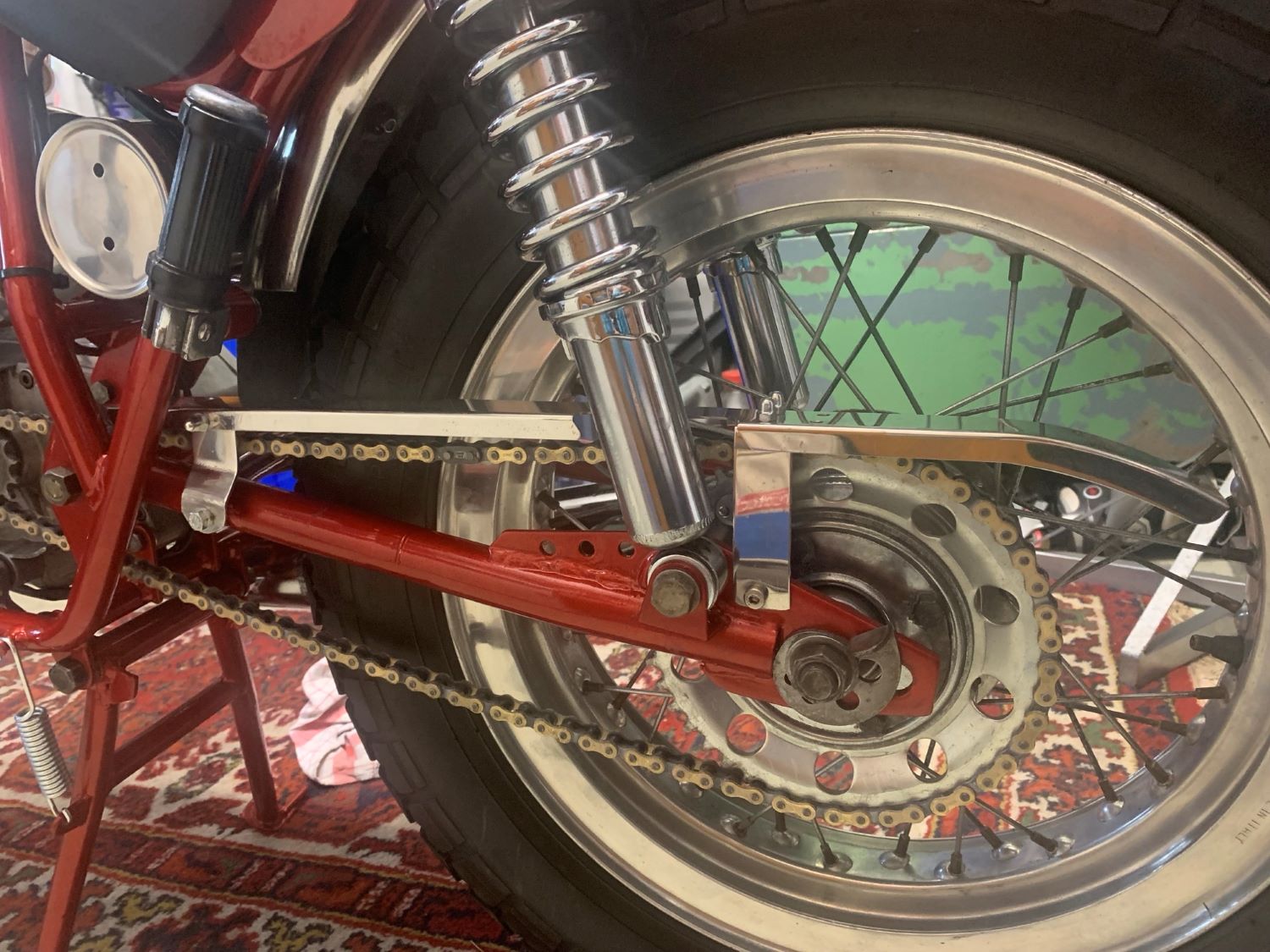

einen Kettenschutz habe ich noch gebastelt :D
