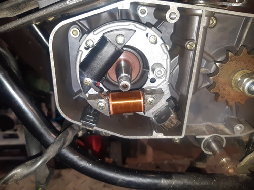

...und da steckt der 6 Gang drin. Aber nur, daß er aufgeräumt ist. Noch nicht gelaufen, der Auspuff ist so auch nicht fertig, muß noch angepasst werden.

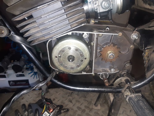

Der Kurzhubmotor hatte ein 420er Ritzel langloch drauf, aber das Ritzel ist ziemlich dick. Das neue 415er das ich da habe ist nicht so stark. Aber weil ich keine Ahnung habe, wie die Übersetzung mit dem Getriebe ist, bleibt für erste Testfahrten mal das Schmale drauf. Evtl. rüste ich dann auf 420 um. Der dicke Bund bzw. die lange Aufnahme hat schon ihren Sinn.

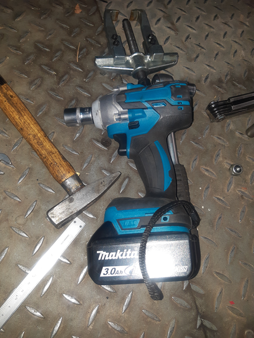

ein schönes Spielzeug, der Fernostschlagschrauber in den der Makita Akku passt :-)

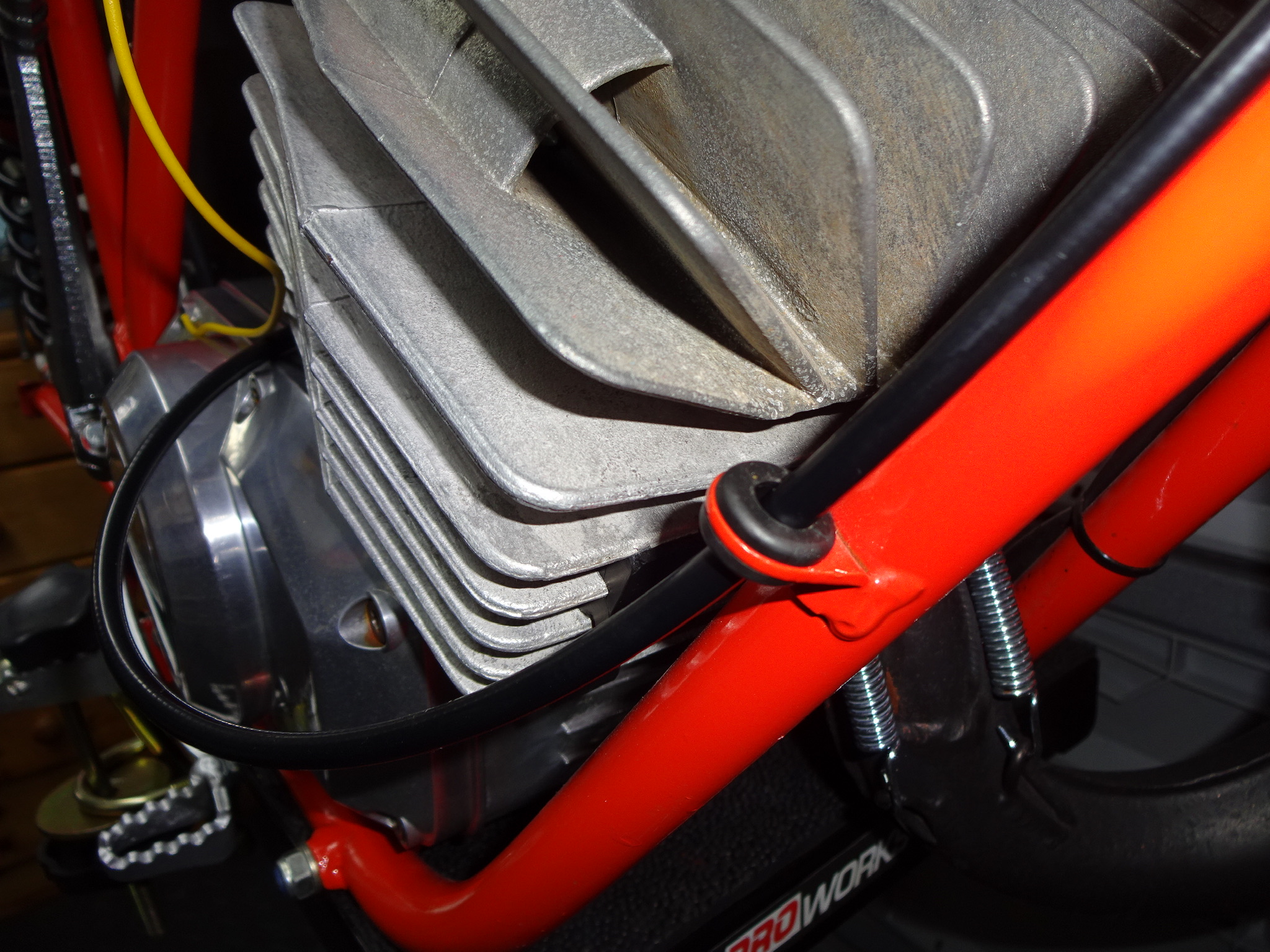

Ich habe bei meinen Trials den Zug im Rahmen am Oberrohr und von hinten mit einem Winkelbogen zum Motor verlegt, auch mit Kettengliedverlängerung. Den Zug sieht man so verlegt nicht mehr. Vorne am Rohr kommt mir kein Kupplungszug mehr dran. Sieht suboptimal aus und schlammt immer zu.
Einziger Nachteil: Man kommt an die Getriebeöleinfüllschraube schlechter ran und es könnte beim Einfüllen stören.
Das Aufspleißen des Zugendes kann man vermeiden, in dem man das Ende verzint.

Interessante Verlegungsvariante, gleich mal im Hinterkopf gespeichert zum Testen. ::-
 Betreff des Beitrags: Re: Fantic GT 4 bekommt 6 Gang
BeitragVerfasst: 23. Jul 2024 09:03
Beiträge: 1833
Hallo Dirk,
von hinten durch die Brust ins Auge kann ich da nur sagen, aber wenn´s funktioniert eigentlich eine super Idee. :mrgreen:
Hast du den Rohrbogen direkt in die Einstellschraube am Motor laufen lassen, oder ist da noch was dazwischen?
