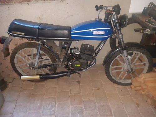

nachdem ich seid einer Weile einen P6 mit 39mm Hub ungenutzt hier habe, ist der heute in die GT 4 gewandert. War fast ein wenig wehmütig den 4 Gang rauszumachen. Hat er mich doch alleine bei 3 x Bad Hersfeld 3LMM gute 1700 km befördert. Aber gut, der kommt irgendwann in meine zweite GT4. Die hat keine Papiere. Aber ich war die Woche beim TÜV, die haben die Daten. Muß ich das Ding bei Gelegenheit fit machen und vorfahren.

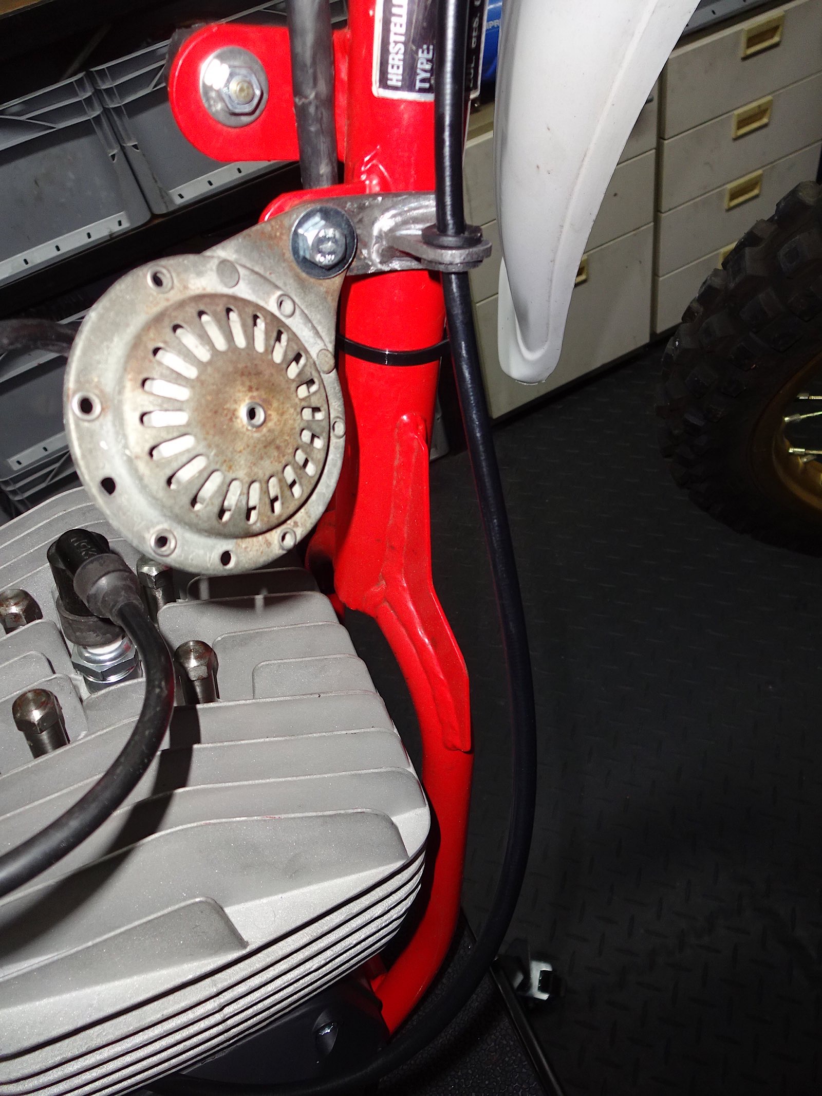

Du hast doch sicher schon die Kupplungshebelverlängerung mittels einer Kettenlasche bei mir oder anderen gesehen, oder?
DSCN4434.jpeg [ 502 KiB | 18872-mal betrachtet ]
Wenn du jetzt noch den Klotz am Motor, wo die Einstellschraube des Zuges hinkommt, schlitzt, geht alles.
Du muss nur die Schraube an der Kettenlasche lösen, die Einstellschraube rausdrehen und durch den Schlitz den Bowdenzug hochheben. E voila der Motor kann gewechselt werden, ohne den Nippel am Zug öffnen zu müssen.

Neben der Verlängerung ist es wichtig wie der Zug verlegt wird. Weiter Bogen geht beim Strassenmoped, aber bei ner Enduro würdest du überall hängen bleiben.
Aber mit Kabelbinder am Rahmen macht die Kupplung wieder schwerer. Bei SWM ist das mit der Lasche ideal gelöst.
