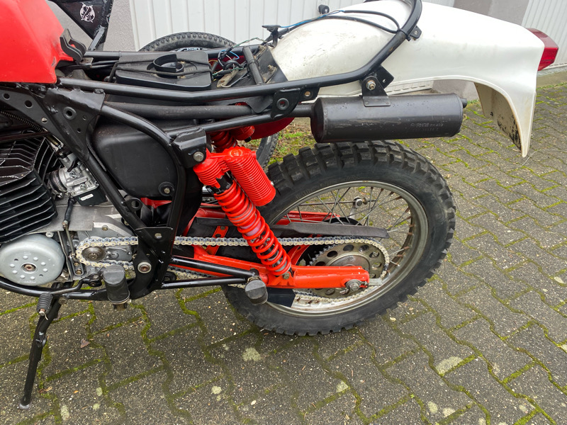

Die Sebac Federbeine waren definitiv nicht mehr zu gebrauchen. So habe ich aus Ersatz aus Novegro zurückgegriffen. Die AG2 haben einen neuen Dichtsatz bekommen und etwas neue Farbe.
IMG_4977.jpeg [ 279.12 KiB | 2939-mal betrachtet ]
Die AG sind etwas länger, so dass das Moped auf dem Ständer gerade nicht ins Kippen gerät.

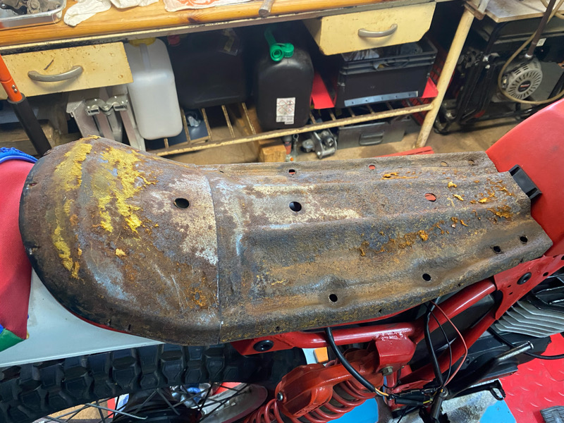

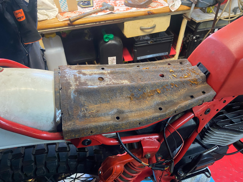

Dann habe ich den Sitzbezug abgerupft und den Schaumstoff von der Sitzbankplatte getrennt.
Was für ein rostiges Blech!

Genau die geeignete Ausgangsbasis für das erste Umbauteil.
Wenig später in Arnos Bike Workshop bei einer Pizza und Bierchen, das Teil zerlegt:
IMG_4974.jpeg [ 218.72 KiB | 2939-mal betrachtet ]
Schwupp, 6cm aus der Mitte weg.
Anprobe an Arnos Brissoni
IMG_4973.jpeg [ 230.84 KiB | 2939-mal betrachtet ]
und auch noch Teil 2:
IMG_4972.jpeg [ 260.64 KiB | 2939-mal betrachtet ]
Passt perfekt und muss jetzt noch zusammengeschweißt werden.
