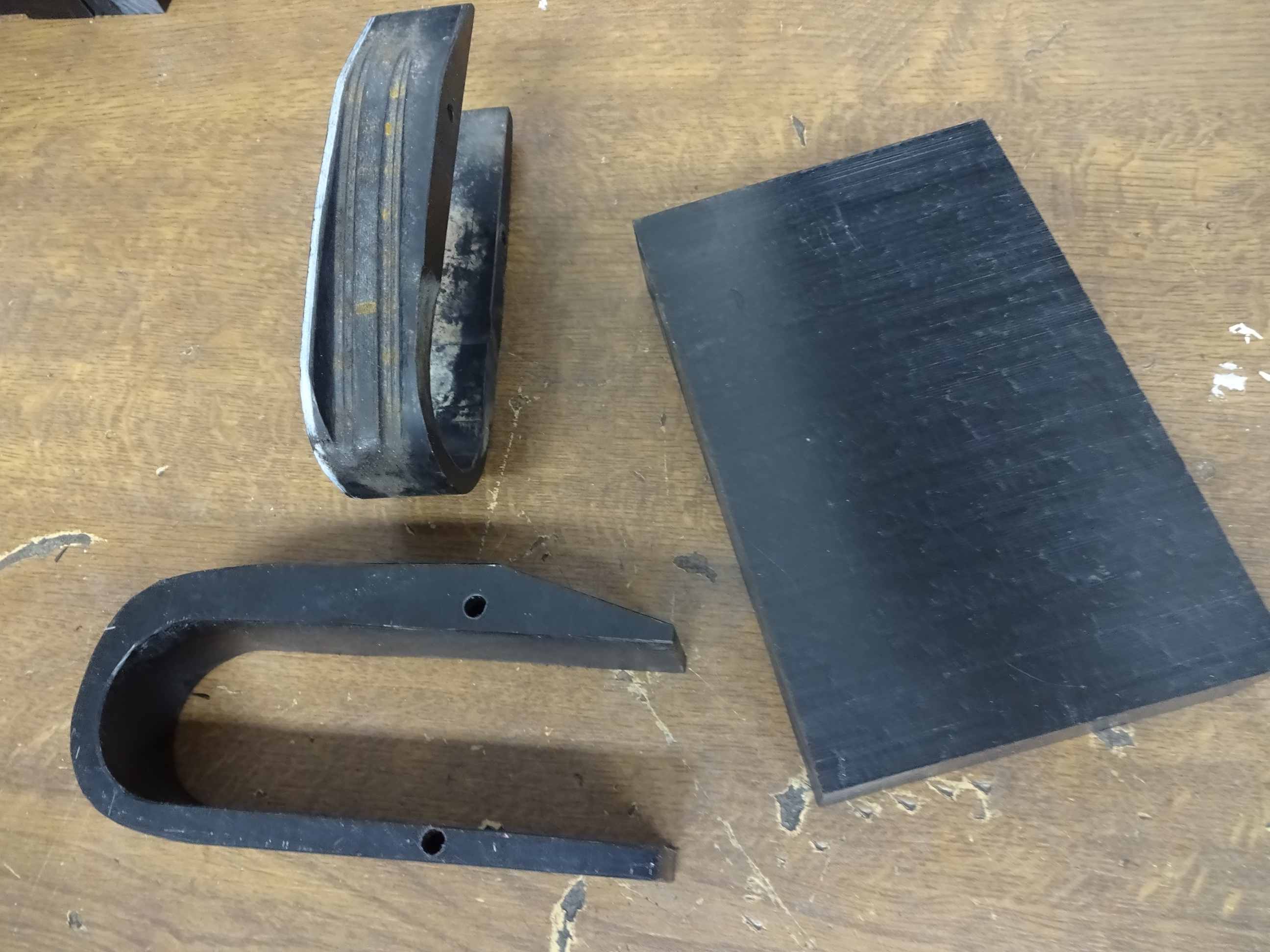

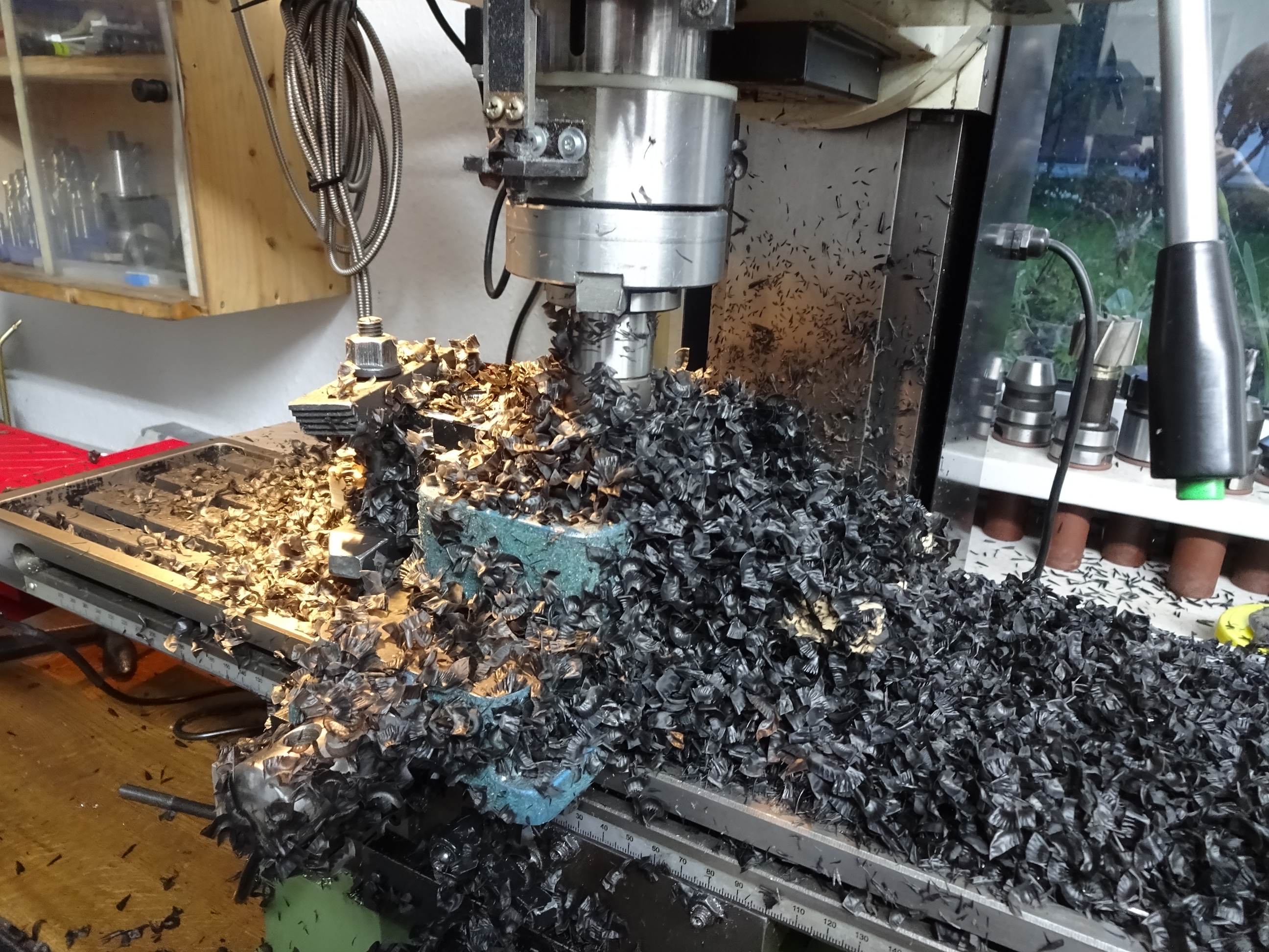

So nach nem Skiurlaub, mal wieder in die Werkstatt. Hatte Lust auf richtig Sauerei :!:
5E800ED1-E7AF-4E64-AC14-28538F7DCA70.jpeg [ 2.7 MiB | 14981-mal betrachtet ]
4874EC20-8509-4CCB-9F88-21BA2728004C.jpeg [ 2.57 MiB | 14981-mal betrachtet ]

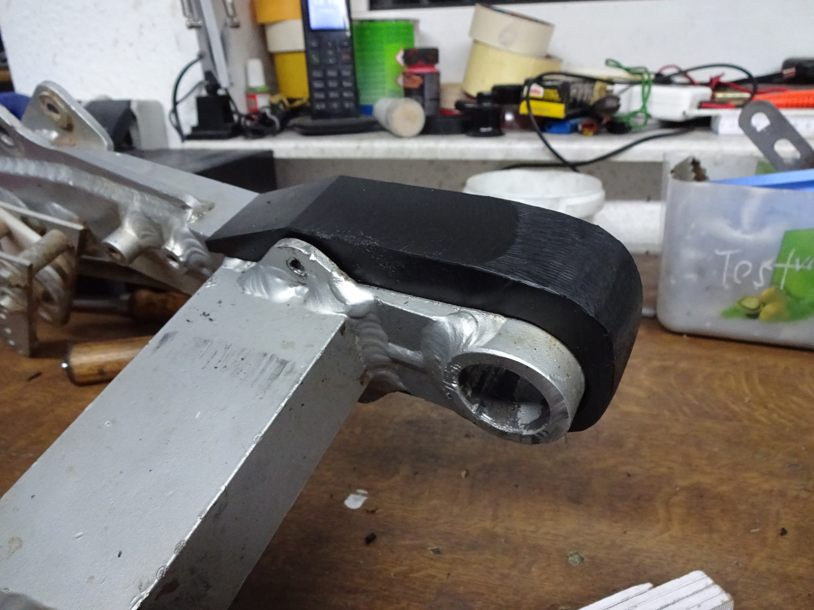

Das alte POM Stück hatte jahrelang gute Dienste geleistet, wurde aber jetzt doch dünner. Bevor es also in die Schwinge ging ein Neues aus nem POM Klotz gemacht
ADDF979E-12BE-40F1-8631-A7F5BADFDF81.jpeg [ 1.9 MiB | 14981-mal betrachtet ]
Und passt
F8D521A5-C6E5-4EF1-B6BD-42216C996D56.jpeg [ 2.17 MiB | 14981-mal betrachtet ]

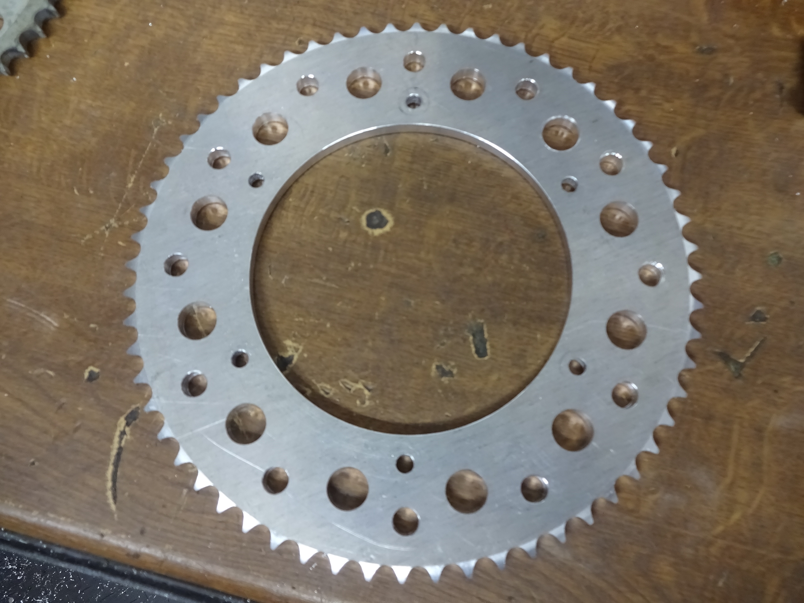

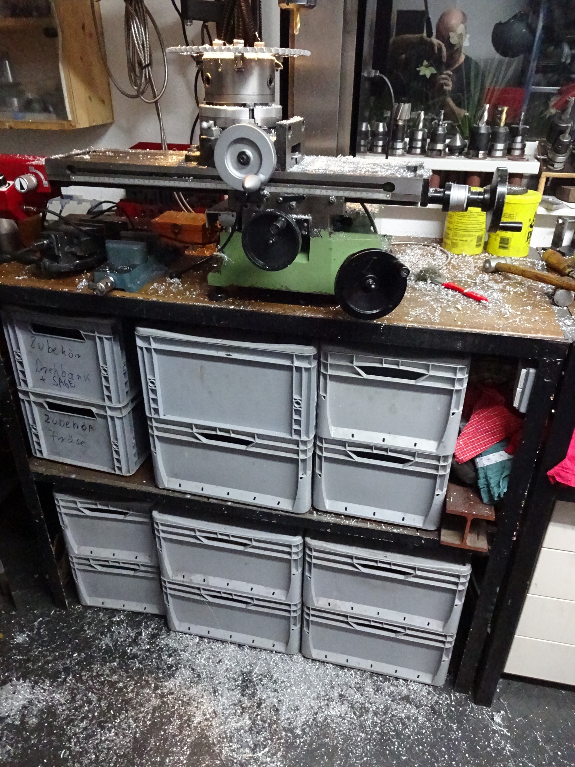

Hierhab ich ja beschrieben wie ich die neue Übersetzung nach dem Wechsel von Primär 13/60 auf 16/61 ermittelt habe.
Also 60er Rohling besorgt und los ging es
DSC01742.JPG [ 1.92 MiB | 14800-mal betrachtet ]
Mal ne Menge Späne produziert
DSC01743.JPG [ 1.24 MiB | 14800-mal betrachtet ]
Viele Löcher später passt dann aber auch alles
DSC01744.JPG [ 1.55 MiB | 14800-mal betrachtet ]
Dateikommentar: Probeweise aufgesteckt
DSC01745.JPG [ 2.06 MiB | 14800-mal betrachtet ]
