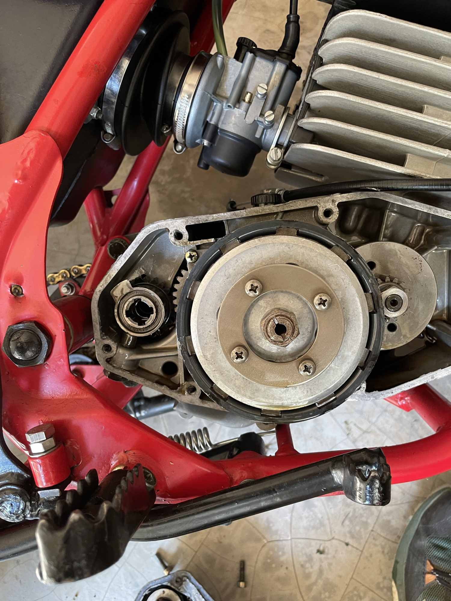

jetzt melde ich mich wieder einmal, nach fast 2 Jahren. Leider konnte ich im vergangenen Jahr nichts an der Fantic tun, da ich beruflich voll eingespannt war. Die Gabel habe ich in der Zwischenzeit überholt. Den SHB 19.19 mit passendem Stutzen besorgt / verbaut und mit 108er HD und 50er LLD bestückt. Federbeine (YSS) habe ich auch besorgt und verbaut. In der letzten Woche wollte ich nun endlich mal eine kleine Runde mit dem guten Stück drehen. Was soll ich sagen, ich bekomme die Kiste einfach nicht zum Laufen! Mit Choke springt sie auf den ersten Tritt an und läuft auch sehr schön warm. Nachdem ich den Choke zurücknehme geht sie nach ein paar Sekunden aus. Mit ein paar Gasstößen kann man sie etwas länger am Leben halten, von einem normalen Leerlauf ist hier aber nicht zu sprechen. Ziehe ich den Choke wieder, dann läuft sie wieder gut. Ich würde sagen, sie bekommt keinen Sprit. Nachdem ich den neuen Vergaser schon vor dem Einbau komplett gereinigt und ausgeblasen habe schließe ich Probleme an der Stelle aus. Den Ansaugtrakt habe ich auch schon mit Bremsenreiniger abgesprüht, ohne Befund. Wobei das bei dem schlechten Motorlauf auch nicht wirklich aussagekräftig ist. Ich sage trotzdem, der Ansaugtrakt ist dicht. Habe noch eine neue Dichtung unter den Ansaugstutzen und beidseitig Dichtmasse aufgetragen. Das Getriebeöl sieht auch nicht komisch aus und riecht auch nicht nach Sprit. Einzig auf der Zündungsseite befindet sich eine kleine Ölablagerung im Gehäuse. Wo Öl raus kommt, da kommt ggf. ja auch Luft rein, oder?
Unterm Strich wäre das für mich der Supergau, wenn die Simmerringe der KW durch wären. Um genau das auszuschließen hatte ich damals etwas mehr Geld in die Hand genommen und war mir ziemlich sicher, dass der Motor passt. Bei der Probefahrt hat der auch keine Macken gezeigt. Etwas zugeschnürt durch den 14.12er Vergaser aber sonst alles i.O., dachte ich.
Habt Ihr eine Idee, was ich noch probieren könnte? Motorrevision ist für mich selbst keine Option, da ich diesbezüglich einfach keine Erfahrungen habe und ich schlicht und einfach auch keine Zeit und keine Werkzeuge habe, mich mit der Materie auseinanderzusetzen. Kolbenwechsel usw. alles kein Problem, aber sobald es an die Kurbelwelle / Getriebe geht bin ich raus.
Sollte es wirklich nötig sein, dann suche ich auf diesem Weg schon einmal einen von Euch „semiprofessionellen“ oder professionellen Motorinstandsetzer, der bereits Erfahrung mit Minarelli / Fantic hat und dem das einfach Spaß macht.
Einen letzten Hoffnungsschimmer habe ich dennoch, dass es vielleicht doch noch eine einfachere Lösung gibt …..
Vielen Dank für Eure Hilfe und viele Grüße :dank
Fred
BeitragVerfasst: 2. Sep 2024 12:31
Beiträge: 6351
Hättest du besser mal vor zwei Tagen gepostet.
Gestern war ich noch 18km entfernt von dir beim Klassiklauf in Niederroßla.
Ich vermute eher, das die Schwimmernadel entweder klemmt, verschmutzt oder eingelaufen ist. Schau die dir mal genau an (nimm zur Not ne Lupe), da ist oft ein richtiger Ring in der Gummispitze zu sehen. Ich wechsle die Dinger einfach immer prophylaktisch aus, kosten ja nichts.
Die Gemischschraube (also nicht die Gasschieberanschlagschraube) einfach 3/4 Umdrehung von Anschlag rausdrehen.
Wenn dir die Karre ausgeht, ist die Kerze dann trocken oder nass?
Wenn es der Siri auf der Zündungsseite ist, denn kann man auch ohne Motorzerlegung wechseln. Gibt zwar spezielle Abzieher dafür aber man kann auch zwei Spaxschrauben in den Siri drehen und vorsichtig mit ner Zange den Siri ziehen. Wenn man jetzt noch ein passendes Rohr hat welches den Aussendurchmesser des Siris hat und lang genug ist über die KW zu gehen, kann man den Siri eintreiben.
Siri hat übrigens die Maße 17x35x8
BeitragVerfasst: 2. Sep 2024 13:27
Registriert: 1. Nov 2022 17:52
Beiträge: 37
Oh man....
vor 2 Tagen hab ich mich mit der Fantic abgemüht...hätte ich das gewusst, dass Du um die Ecke bist....
Die Nadel kann eigentlich nicht eingelaufen sein. Der Vergaser war komplett neu. Ich schau mir das aber auf jeden Fall noch einmal an.
Die Kerze ist richtig nass, wenn die Kiste abstirbt. Spricht eigentlich nicht für zu wenig Sprit. Den Siri von außen wechseln, dass würde ich mir ggf. noch zutrauen. Allerdings macht mich auch stutzig, dass der Getriebeölstand zu niedrig war...
Viele Grüße
Fred
BeitragVerfasst: 2. Sep 2024 13:47
Beiträge: 6351
Bau den Vergaser mal ab und hänge den an den Benzinschlauch. Dann Benzinhahn auf und schauen, ob Sprit einfach so aus dem Vergaser in den Ansaugstutzenbereich läuft.
Und wie gesagt schau dir mal das Schwimmernadelventil genauer an.
Ansonsten wir sind ja per PN in Kontakt

BeitragVerfasst: 3. Sep 2024 08:19
Beiträge: 1833
Servus Kollegen,
ich tippe eher auf zu geringe Kompression durch ausgenudelte Kurbelwellendichtringe!
Wenn der Vergaser neu ist, die Mühle Sprit bekommt und auch die Zündung funktioniert, klingt das für mich sehr plausibel.
Wenn sich mit der Zeit der Getriebeölstand verringert ohne das man irgendwo Öl auslaufen sehen kann, ist es sehr wahrscheinlich das es die KW Siri´s sind.
Den auf der Zündungsseite kannst du nach Kalles Anleitung tauschen, den anderen leider nicht.
Hierfür musst du leider den Motor doch öffnen, solltest du aber sowieso mal machen wenn der Ofen nicht richtig läuft.
BeitragVerfasst: 3. Sep 2024 08:40
Beiträge: 37
Hier kommen noch dei Fotos von der Kupplungsseite. Bin ich auch erst am letzten Wochenende dazu gekommen einmal hinein zu schauen.
Gestern habe ich noch einmal den Vergaser in Augenschein genommen. Es suppt nichts in den Ansaugstutzen bei geöffneten Benzinhahn. Scheint also zu funktionieren.
Ich gehe nun auch davon aus, dass die Kurbelwellendichtringe hinüber sind. Motor muss also auf...
