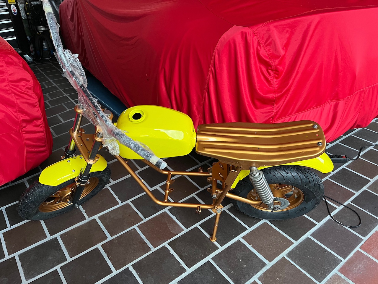

Nach der seeeeehr langen Pause ein update zur Super Rocket.
Lackierer hat sich ca. ein dreiviertel Jahr Zeit gelassen.
Die Suche nach einem Farbcode mit welchem ich Felgen hab lackieren hab lassen war etwas mühsam.
Hab aber auch sonst wenig Druck gemacht.
Hab dann auch nen 70/75 ccm 6 Gang Motor von einem Hier gekauft, der ist letzte Woche gekommen.
Muss jetzt noch nach nem geeignten Auspuff schauen, das wird nicht ganz einfach.
Auch ein 32mm Auspuffflansch mit 4 Schraublöchern (Abstabnd 40mm) fehlt mir noch.
Der 22er DellOrto lag noch rum, der sollte gehen.
Teile sind sonst fast alle da, geeignete Lampen brauch ich noch.

Noch ein paar Bilder der Super Rocket
Hab letzten Herbst noch ne neue Beta 125 2T gekauft, nachdem ich mich mit ner alten aus den 80igern nicht so richtig getraut habe.
Wollte einfach was mit dem guten alten 2 Takt Sound.

Hat das Gerät Papiere? Zu deren Erlangung sollte die Tuningstufe eher moderat sein.
Welches Geleucht schwebt Dir denn vor? CEV 105 Mopedlampe hätte ich. Gabeldurchmesser für Lampenhalter?
Wird das Sitzbankblechle denn noch gepolstert? Rücklichter gibt's viele. Denke, eher zierlich ist angesagt!?

Papiere hab ich nicht, das Ding wurde damals in Italien mit Abwrackprämie verschrottet.
Gab glaub ne Million Lire wenn man was neues kaufte und das alte Moped zum Schrott brachte.
Da darf man heut gar nicht dran denken, was da alles in die Presse kam.
Ggf. kommt erstmal der original Motor rein, der hat noch ne Top Kompression, ist komplett, hat zwar auch ne Renntüte dran, die ist aber "zeitgemäß".
Damit könnte ich es beim TÜV mit Papieren probieren.
Im Grunde hab ich ne Funzel vorn, der Lampentopf ist ohne Dellen und sauber lackiert.
Das Chrom der Glasumrandung ist halt rostig.
Durchmesser der Lampe war glaub 120mm.
Gabelrohre haben 28mm, Halter hab ich aus VA, muss cecken ob die nach was ausschauen.
Licht hinten klein und rund.
Polster und Bezug hab ich neu hier liegen.
