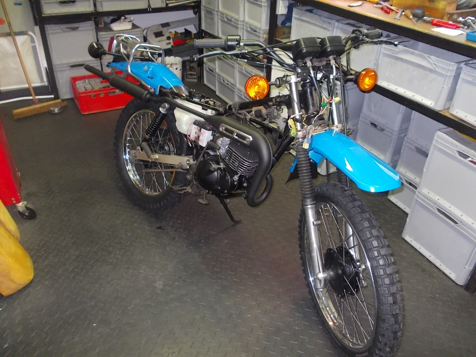

Tja warum geht es hier nicht weiter?
Ganz einfach weil außer Zündung einbauen und einstellen erst mal nichts mehr zu machen ist.
Der nächste Schritt wäre einbauen in ein Fahrzeug von Aris und dann Abstimmungsfahrten. Dazu war es aber zum einen bisher zu ungemütlich und zweitens noch kein Platz in der Werkstatt.
Da steht noch die Suzuki rum und wartet auf ihren Tank und Sitzbankbezug.

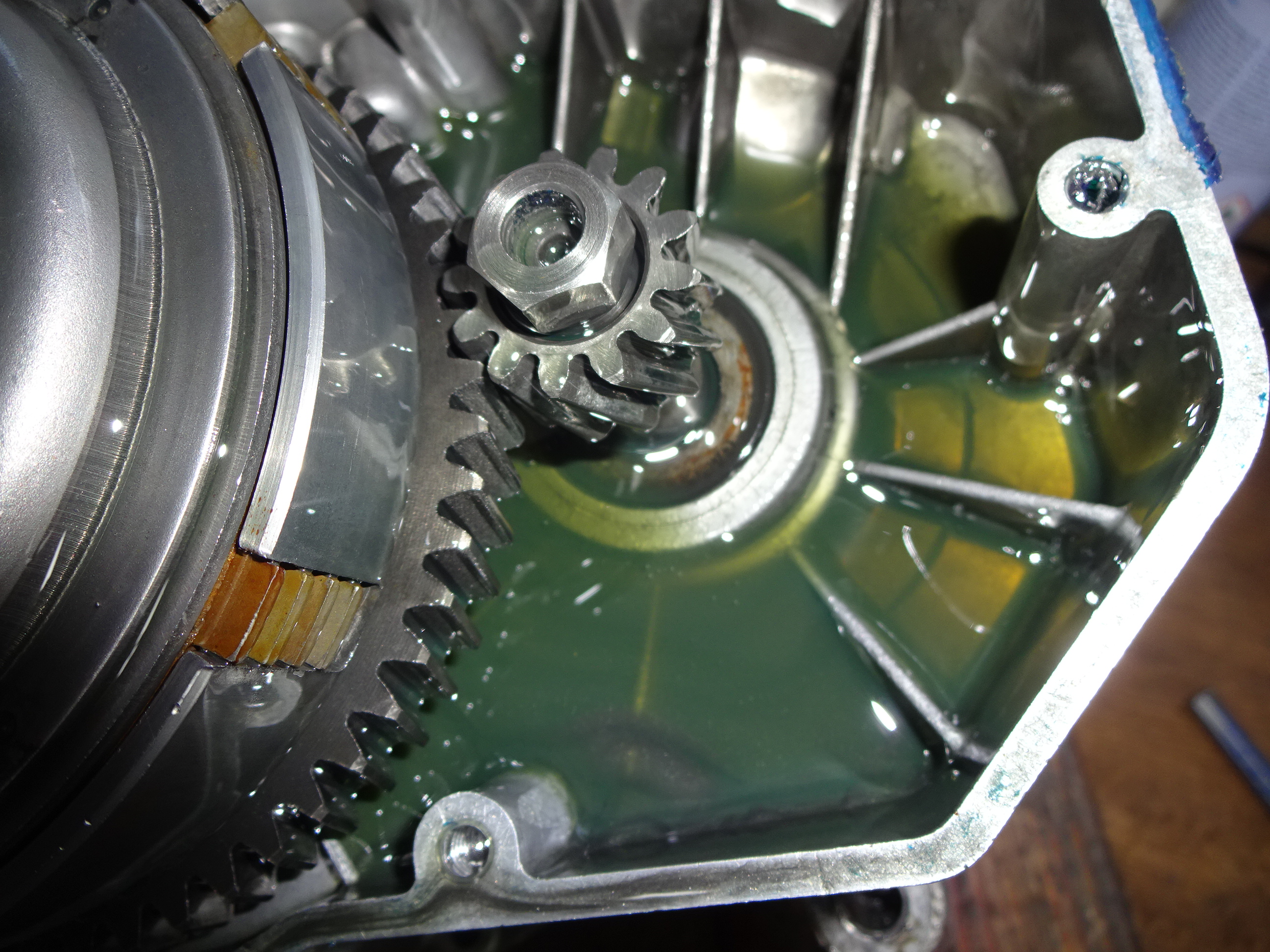

ich kämpfe gerade mit diesem UC6 Motor. Der wurde vom Vorbesitzer wohl sehr lange im Regen stehen lassen oder vielleicht auch schlimmeres. Anfangs war der so fest, dass sich da überhaupt nichts drehen lassen hat. Das habe ich mittlerweile gelöst, er dreht wieder, aber nicht Gerdes leicht. Außerdem lassen sich die gänge nicht durch schalten, also komme ich nicht drum herum den Motor zu zerlegen. Ehrlich gesagt mache ich das zum ersten Mal und bin in der Hinsicht Recht grün hinter den Ohren.
Der Trick mit dem Lappen um die Mutter vom Primär Ritzel zu lösen hat prima bei mir geklappt. Jetzt brauche ich noch einen Tip, welches Werkzeug ich am besten kaufen soll, um das Primär Ritzel ab zu ziehen.
Hat vielleicht noch jemand eine Idee wie ich am besten den innenläufer entfernen kann? Kalle hätte da wohl ebenfalls einen Trick, aber ich erkenne auf dem Foto nicht wirklich welches Werkzeug dafür benutzt wurde und wo es genau angesetzt wurde.
Die Schrauben auf der Gehäuseseite des Getriebes habe ich schon draußen, allerdings fehlt mir hier auch noch eine zündende Idee, wie ich die Schale oder besser gesagt diese "Motorblock Hälfte" von der anderen gelöst bekomme. Das scheint sehr stark miteinander "verbacken" zu sein. - oder bekomme ich die Schale sowieso erst dann ab, wenn auf der anderen Seite das Primärritzel und der innenläufer ab ist? Wäre für euren Rat echt dankbar.
Gruß Tobi.

Also es ist alles leichter wenn das Primärritzel und die ganze Kupplung ab
Kupplungsinnennhalter muss ich mal ein Bild suchen, sonst in die Werkstatt Bilder machen
Und hier ein guter Abzieher, normale Klauenabzieher bringen hier gar nichts.
IMG_1468.jpeg [ 775.74 KiB | 7019-mal betrachtet ]
IMG_1469.jpeg [ 439.22 KiB | 7019-mal betrachtet ]

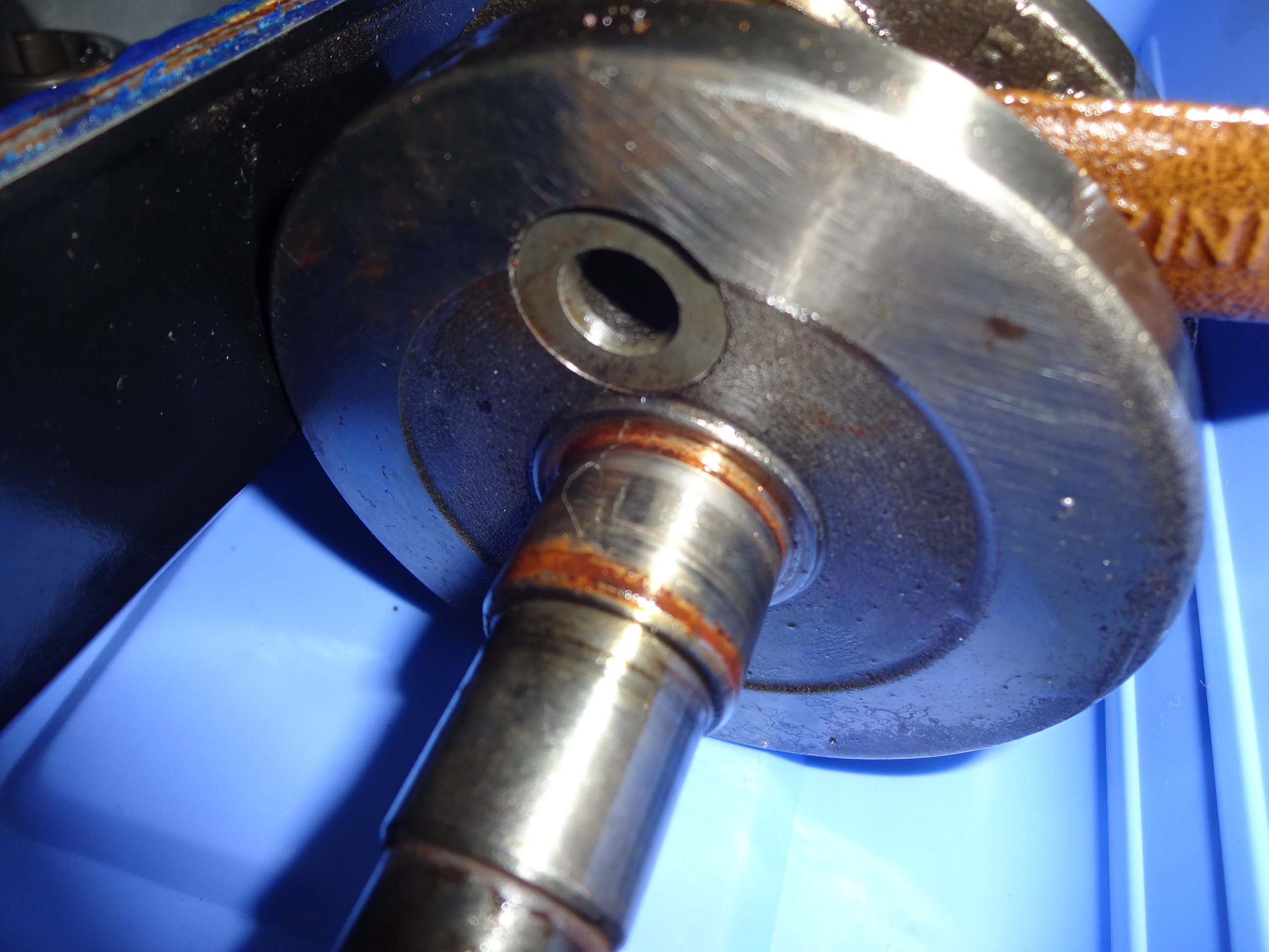

Aber die Kurbelwelle und deren Lager, hat wohl Wasser dringestanden. Evtl. Auspuff undicht, gekärchert und nachher nicht mehr laufen gelassen für längere Zeit.
