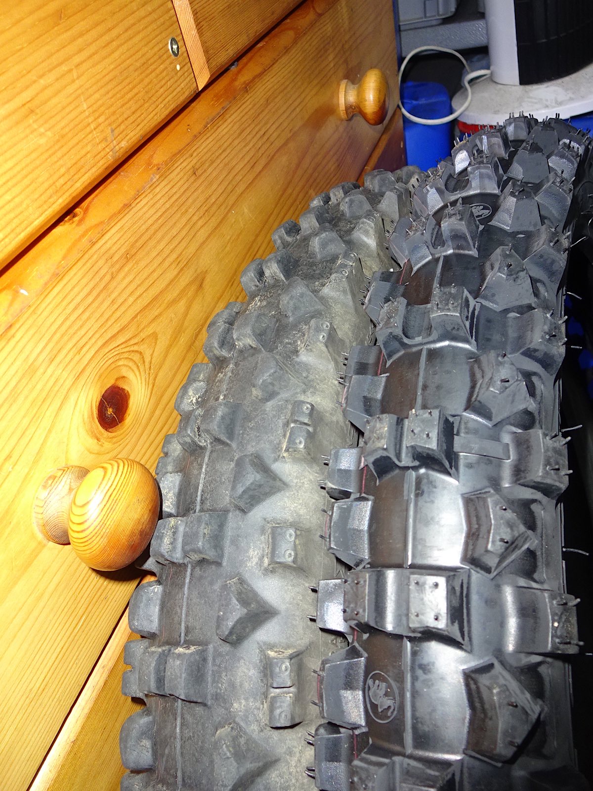

Jetzt musste ich aber feststellen, da die gleichen Reifen bei den Kollegen irgendwie anders aussahen. :roll: Also mal neue besorgt.

Ab da ein Grund liegen könnte, warum mir das Hinterrad in der Sonderprüfung oft weg geht und das Vorderrad so stark belastet werden muss! :oops:
Auf der Etappe hab ich keinerlei Beeinträchtigungen bemerkt.
Vorne schon gewechselt und beim Hinterrad aufgefallen, dass die Lager nicht mehr so gut gehen. Neue sind im Zulauf.

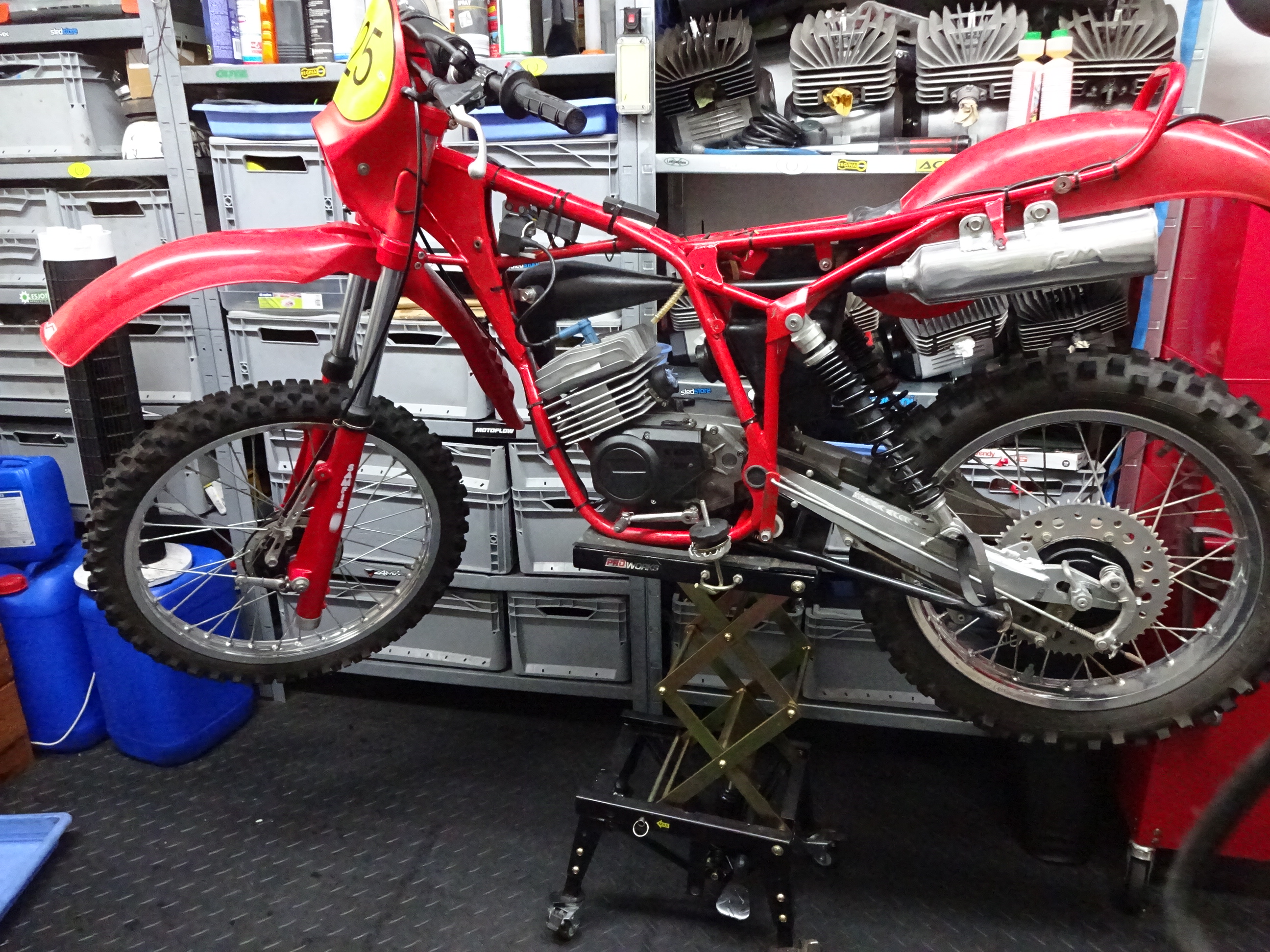

So nachdem die Aprilia es ja in Ohrdruf optisch und technisch arg abbekommen hat, geht es jetzt an die Wiedergutmachung.
Motor kommt ja der MCS wieder rein, aber die Zündungsgeschichte wird dabei noch ne große Rolle spielen. Dazu mache ich aber einen gesonderten Beitrag.
Musste den Rahmen nach Ausbau des Motors und abbau von Teilen glatt noch mal im Hof kärchern. Unglaublich was da noch an Schlamm hing.

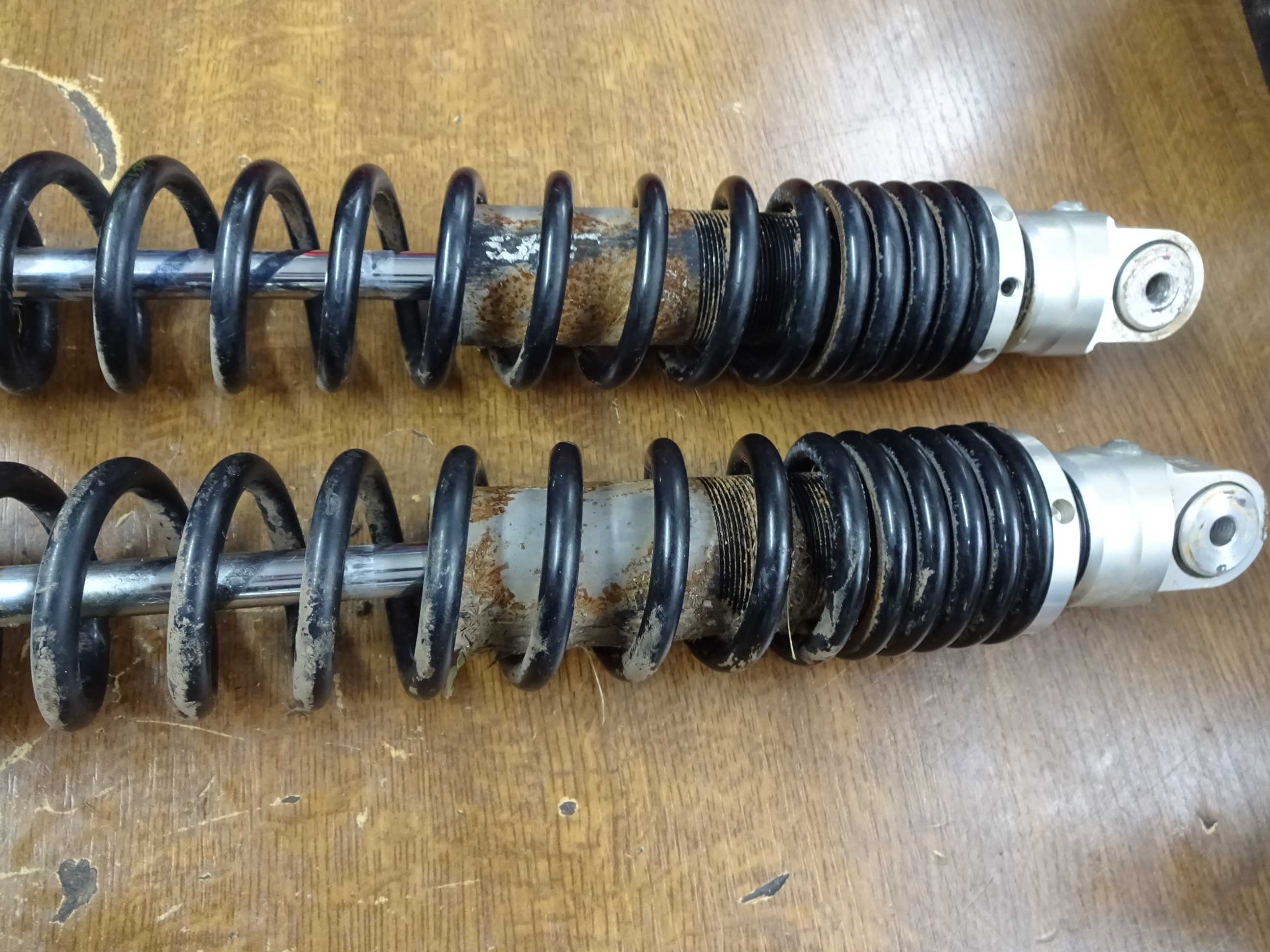

Jetzt mit mal die YSS angesehen, die immer noch tadellos funktionieren, aber optisch :roll:

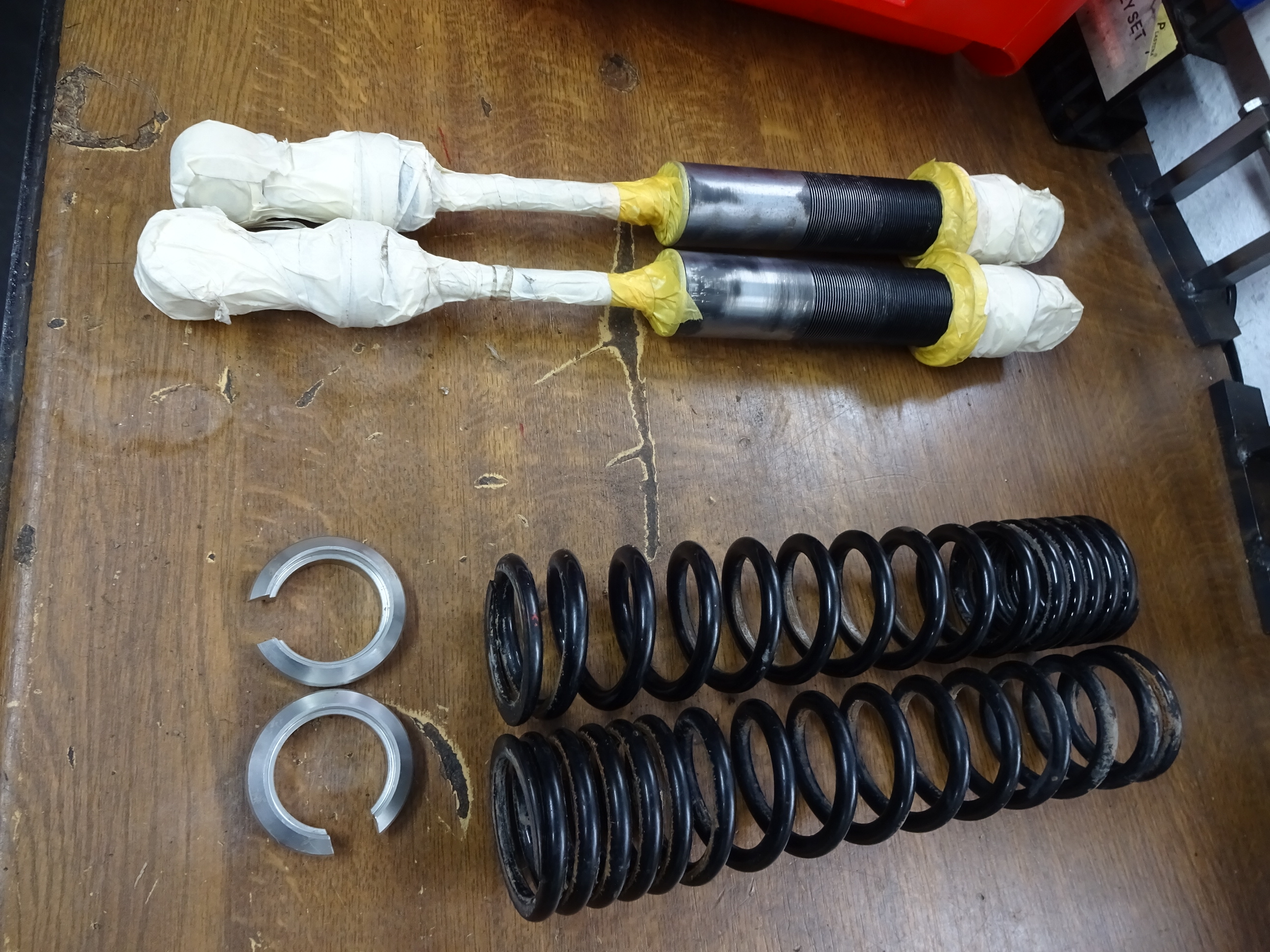

OK mal schnell die Federn raus, die Dämpfer gesäubert, geschliffen und abgeklebt. (Ja der eine Zipfel Klebeband kommt noch weg :roll: )

Federn werde ich wohl zusammen mit dem Mittelständer mal zum Pulvern bringen.

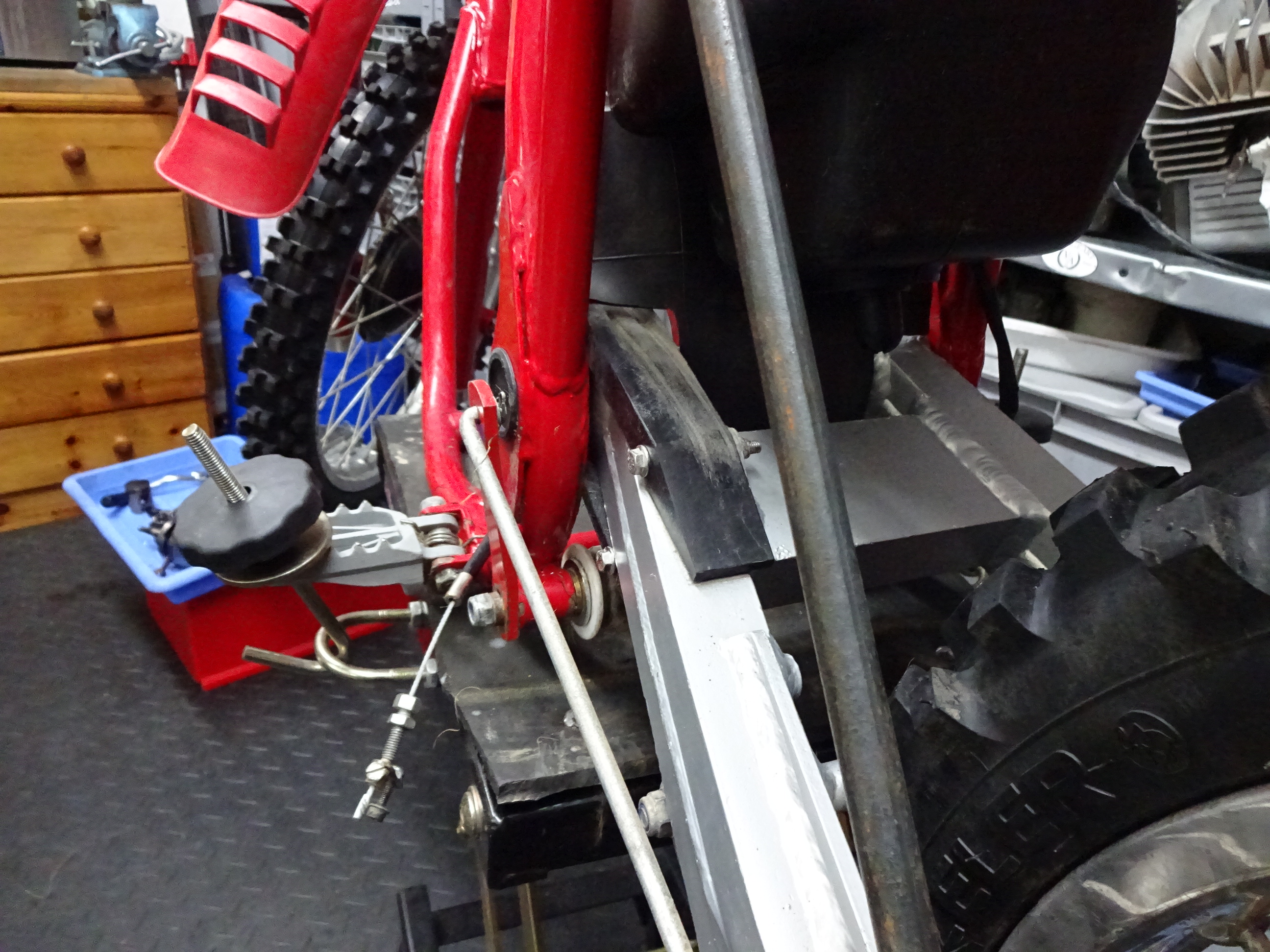

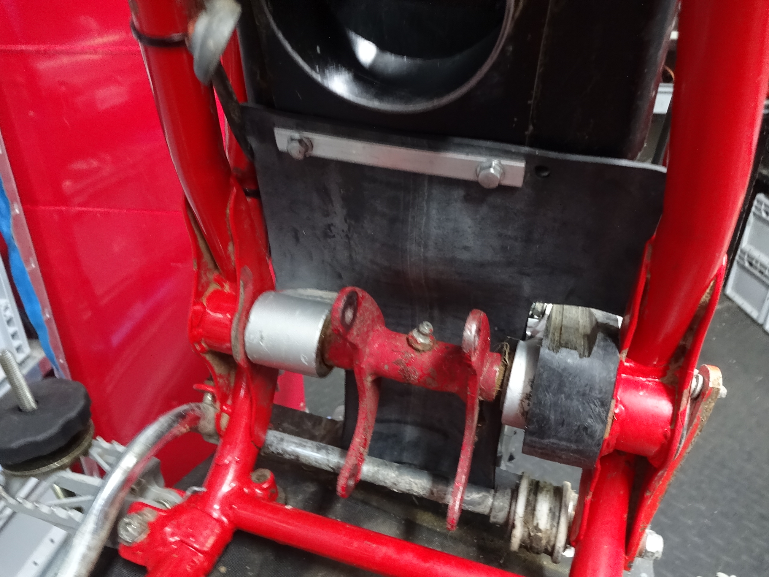

Jetzt ging mir der ganze Gras-Schlamm-Dreck im Ritzelbereich doch mächtig auf den Zeiger. Zuerst dachte ich, bau halt nen Kettenschutz hin. Aber der wird da auch nicht viel nutzen, denn der Hinterreifen ist ja der Verursacher, nicht die Kette :mrgreen:
Bin als jetzt bei der skandinavischen Methode: da muss ein Lappen hin.
Idee und Papiervorlage sind schon da, jetzt geht es an den Lappen selbst.
BeitragVerfasst: 1. Nov 2024 15:45
Beiträge: 6428
So skandinavischen Ureinwohner ausgeschnitten aus nem alten Schlauch und montiert.

Hoffe das hilft jetzt ein wenig bei der nächsten Schlammschlacht :roll:

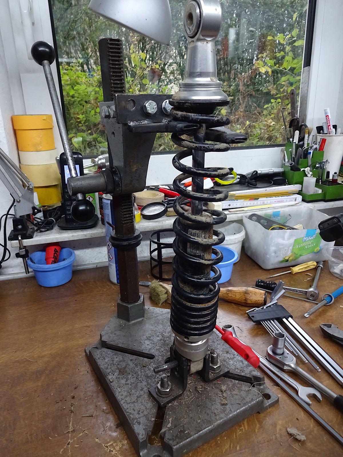

dein Federspanner ist ja genial, muß da nämlich auch was improvisieren um die Dämpfer der Garelli evtl. zu retten :-)

Tobias hat geschrieben:
Hi Kalle,

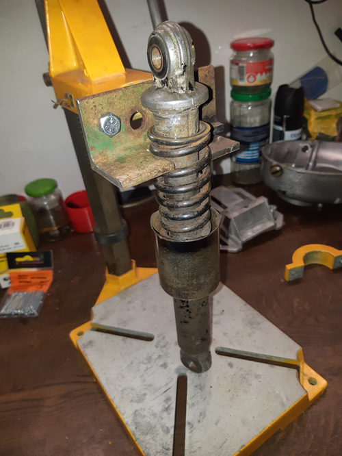

Ist ein alter Bohrständer, der über eine Zahnstange verfügt. Hab mir einfach mehrere Halter mit Flacheisen gemacht für die unterschiedlichsten Federwicklungen. Sind von Winkel unterschiedlich die Arme.
Die Halter einfach mit Schrumpfschlauch überzogen, das schont die Federn perfekt.

So was brauch ich auch, uuuunbedingt :-). Hab grad 10km von hier so einen Ständer für 15 Euro geholt. Gut, daß du den Link angfügt hast zu dem älteren Fred. Die "Sollbruchstelle" hat das Ding von Bullcraft auch, mal kucken was ich da friemel. Der Spanner von Tom ist bestimmt besser, aber auch aufwendiger zu bewerkstelligen.

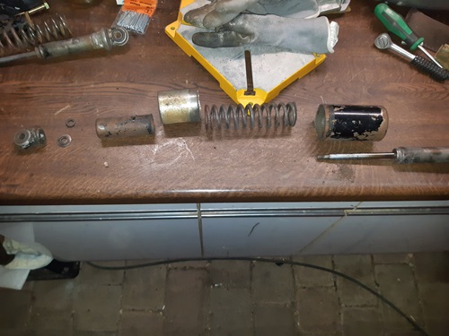

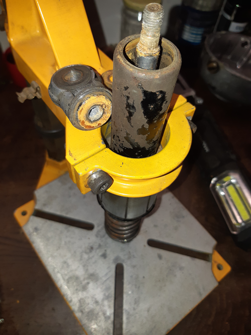

hatte heute mal etwas Zeit und hab keine Überstunden in der Firma geschoben. Hab mir auch einen kleinen Federspanner gebaut, wahnsinn. Stoßdämpfer in unter einer Minute zerlegt, genial. Ok, die erwartete Erkenntnis ist eingetreten. Der 55 Jahre alte Dämpfer ist für die Tonne, da ist alles vergebliche Liebesmühe :-). Der Kolben läuft grauenhaft, Öl ist keins mehr drinnen, die Kartusche verpresst. Und für kleines Geld gibt es Ersatz. Aber ich will den Thread hier nicht zumüllen.

Danke für den Tip, klappt hervorragend!

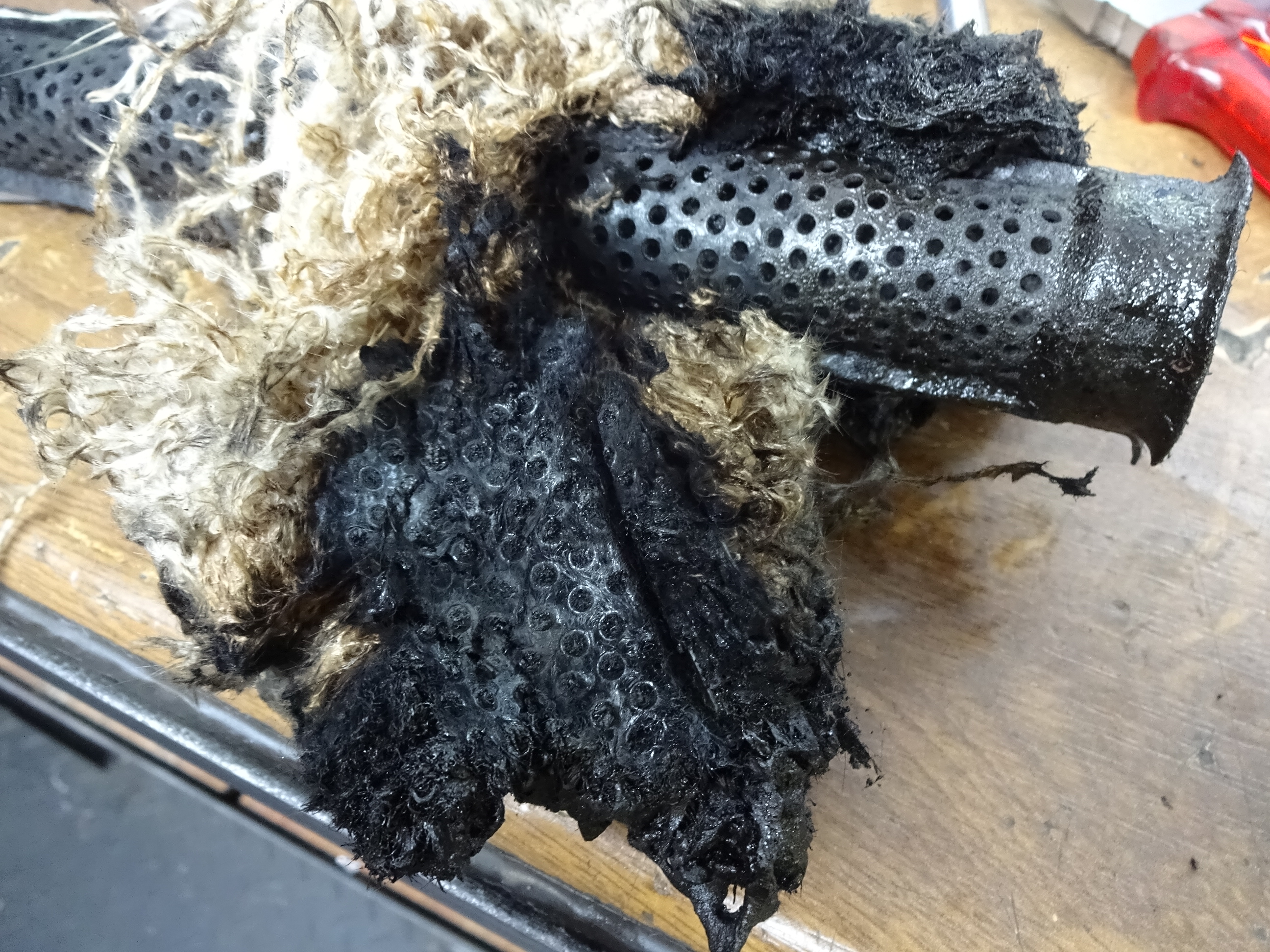

Da die Aprilia mir irgendwie lauter vorkam, mal den Endschalldämpfer geöffnet. Oh Gott was ist die Wolle verkokt, das muss ja laut sein.
DSC02182.jpeg [ 2.73 MiB | 2666-mal betrachtet ]
Man sieht der Endschalldämpfer ist nicht versottet, auch die Bohrungen sind frei. Es ist durch die Hitze lediglich die Auspuffwolle verbrannt und verbacken.
Siebrohr gesäubert und als nächstes wird der Topf neu mit Wolle bestückt.

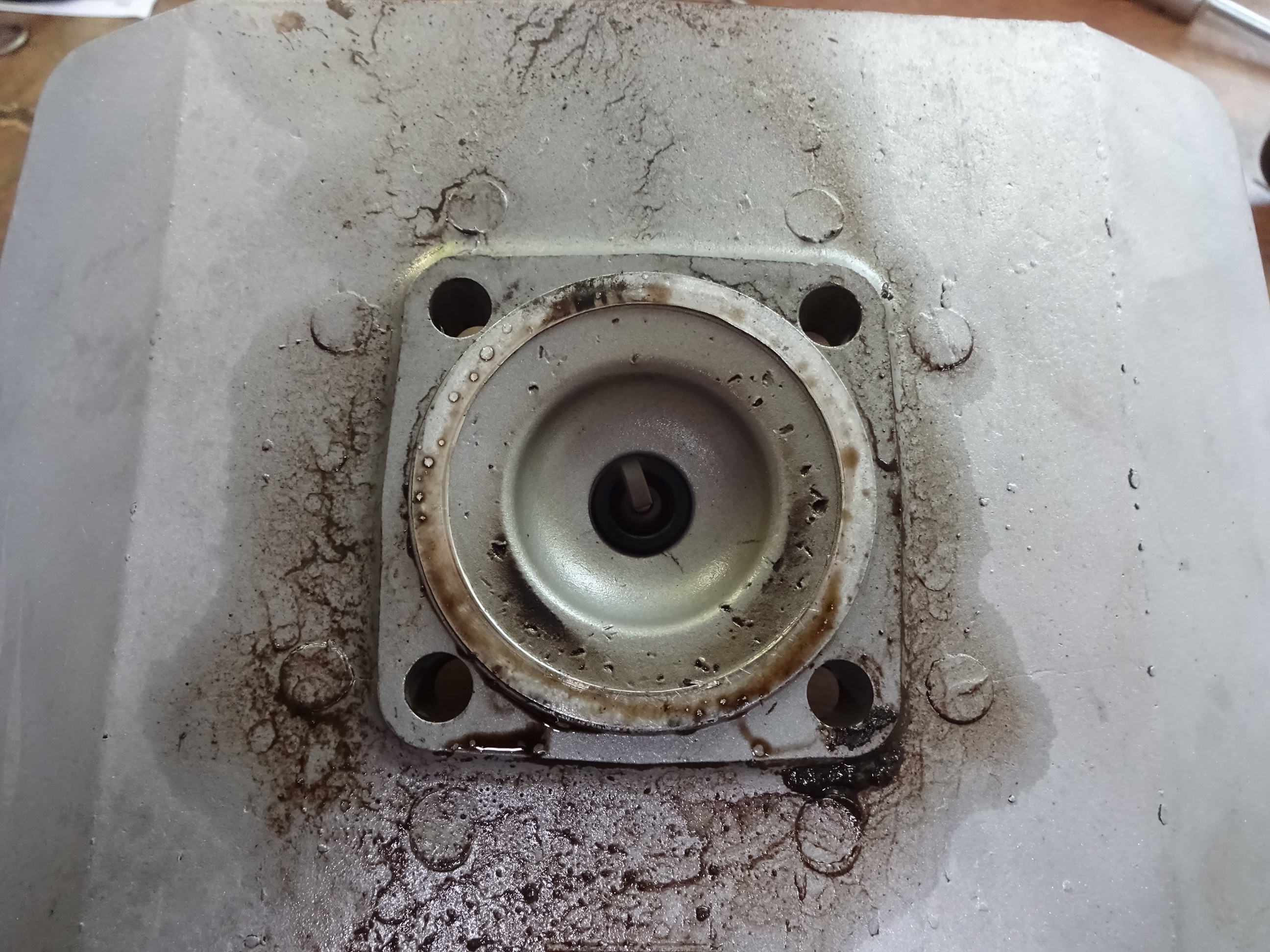

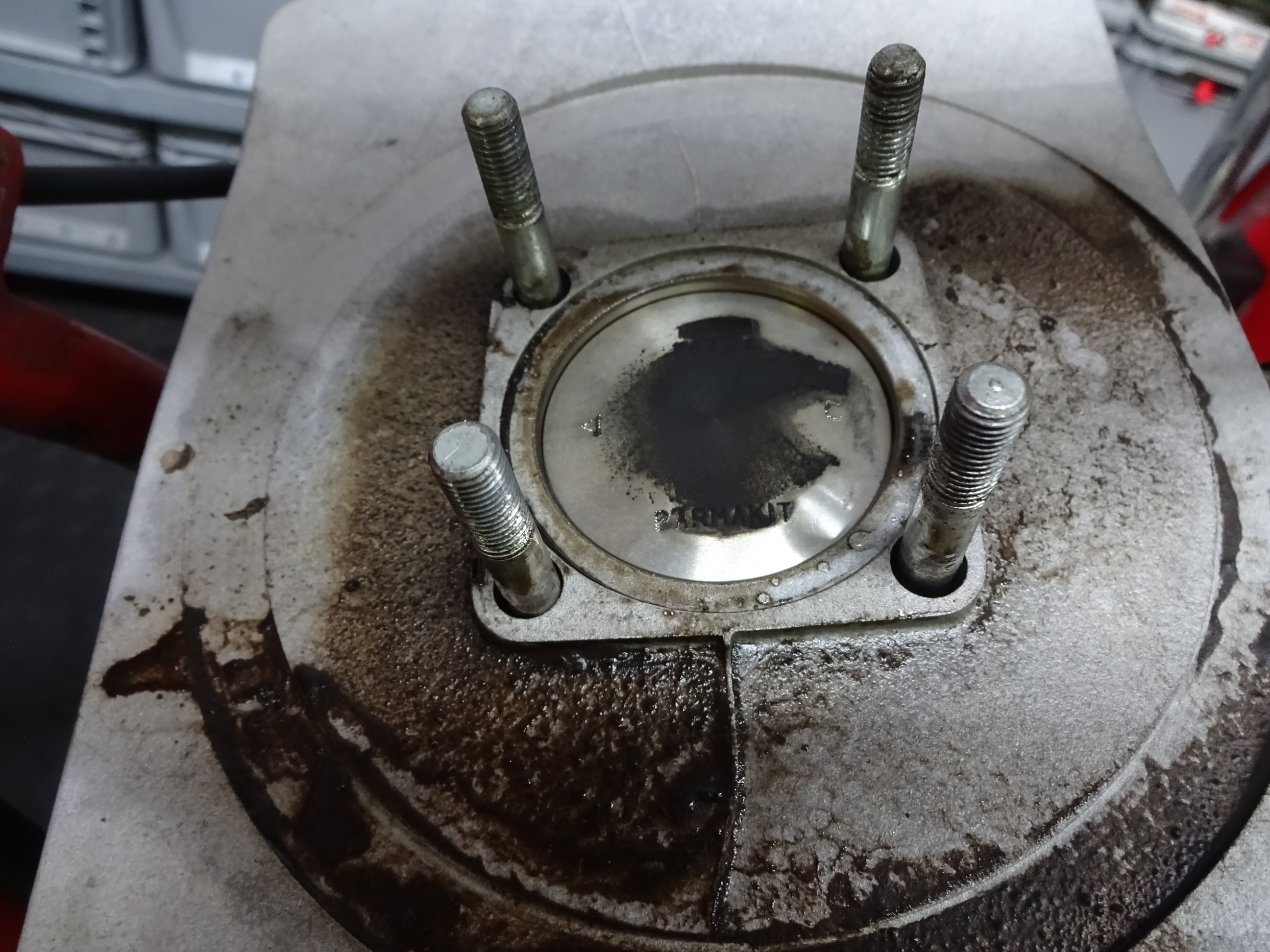

In Ohrdruf stellte ich bei der Durchsicht nach dem ersten Lauf fest, das der Motor am Zylinderkopf leicht raussifft. Hab gleich mal nachgezogen, aber auch das Nachziehen nach der zweiten Runde machte den Kopf nicht wirklich dicht.
OK dann mal gleich in der Werkstatt geschaut und man sieht es deutlich.
DSC02191.jpeg [ 2.31 MiB | 1982-mal betrachtet ]
DSC02192.jpeg [ 1.96 MiB | 1982-mal betrachtet ]
Festgestellt, die vorderen zwei Stehbolzen waren locker, gleich mal gut angezogen. Komisch es hat aber eher hinten raus geblasen. Egal mit neuer Dichtung montiert und mal schauen ob es dicht ist.
