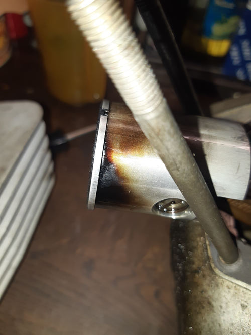

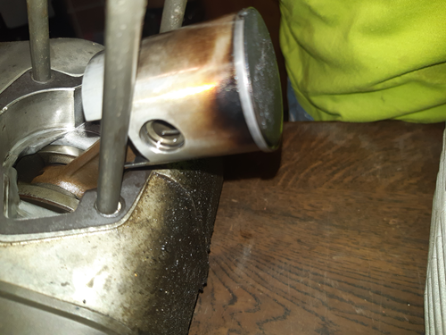

ich hatte ja bei der GT4 relativ plötzlich etwas Leistungsverlust. Nicht dramatisch, aber bei den Möhren merkt man ja jedes fehlende Watt :-). Auspuff ist frei, ZZP stimmt, Lufi ok, Vergaser ok, KW Siri relativ neu. Also mal nach dem Kolben gekuckt......schwarz wie die Nacht :-).
Den Zylinder samt Kolben hab ich mal via Subito gebraucht in Italien gekauft. Laufspuren waren da, der Kolben schon ein wenig angebräunt. Ich weiß also nicht, was der Satz schon runter hat. Bei mir ist er ca 1500 km gelaufen. Zu mager läuft das Moped nicht, evtl. hätte ich die Mischung von 1:50 auf 1:40 ändern sollen, die dreht schon etwas höher als original. Wie hoch hab ich aber nicht kontrolliert. Ich denke ich schicke beides zu Graf Motoren, die können den Zylinder gscheit messen und einen Kolben besorgen.

Der Zylinder ist ja beschichtet, da dürfte ja kaum Verschleiß sein, oder? Ich weiß ehrlich gesagt nicht, ob es mit einem neuen Kolbenring getan wäre.

Alles verschleißt nach 40 Jahren. Vielleicht tun’s neue Kolbenringe, vielleicht brauchst du auch einen Kolben mit dem nächsten Übermaß. Vielleicht ist aber auch ein schlechter Kolben drin?
Interessanter Artikel:
http://www.reichtuning.de/technische_gr ... _ringe.php
Wenn der Zylinder aber im Laufe der Zeit oval einläuft, nutzt auch ein neuer Kolben nicht. Also ausmessen lassen. Kannst den Kolben auch auf Maß beschichten lassen, wenn Kolben und Zylinder noch in der Toleranz sind. Google mal PICOATEC
Aber erstmal würde ich folgendes machen:
Steck den Kolbenring mal in den Zylinder und miss mal mit der Fühlerblattlehre, wie groß das Ringstoßspiel ist.
Steht in jedem Handbuch als Prüfpunkt

stimmt, das mit dem beschichten lassen des Kolbens hab ich schon mal gehört. Den Kolbenring zu messen ist auch ein guter Tip, danke auch für den Link!
P.S. interessante Seite, die Infos über L Ring und Zweiringkolben. Hab ich so nicht gewußt. Bei Zylindern mit Hilfsüberströmern ist es mit 2 Ring Kolben evtl. schlecht. Hab ich aber nicht. Mal überlegen, einfedern darf halt nix.

Mit Einring L-Kolbenringen ist es noch ein wenig schlimmer. Der Wartungsintervall bei Fantic war wohl alle 2000 km den Ring zu erneuern. Die L-Ringe werden schneller dünn und dann droht ein Stück heraus zu brechen und größeren Schaden an zu richten.

Graf Motoren hat die Tage zurückgerufen. Der Kolben ist wohl noch maßhaltig, ich bekomme zum einen einen neuen Kolbenring. Zum anderen können sie mir einen Zweiringkolben mitschicken, der zwar passt, aber einen gewölbten Boden hat und das macht wohl 2mm aus. Ich hab den mal mitbestellt. Mal kucken wie die Quetschkante und vor allem der Platz zur Kerze so aussieht. Vielleicht kann man mit der Fußdichtung bzw. und oder Kopfdichtung was machen. Bin gespannt :-).
