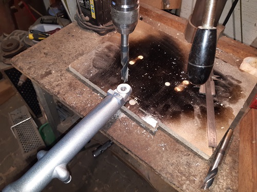

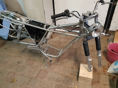

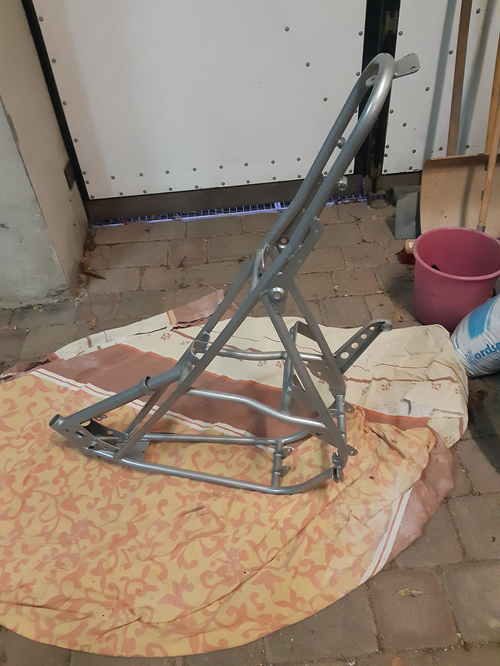

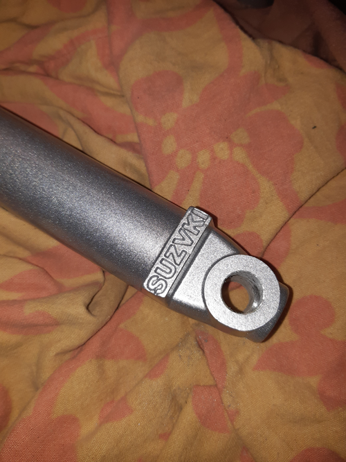

Bad Hersfeld und der 3 LMM stehen wieder auf dem Programm für kommendes Jahr. Die Teile für den P4 der GT4 hab ich ja schon lange von Graf Motoren zurück. Aber in der GT steckt ja jetzt ein giftiger P6, ist aber noch nicht gelaufen. Zu viele Überstunden, zu viel anderes Zeug. Egal, ich brauch für die Tour ein Moped. Also hab ich mal die zweite GT4 in Angriff genommen. Hatte viele Teile, also das Übliche. Komplettieren, strahlen, pulvern etc.. Die Federgabel war Schrott, also musste wieder was von Aliexpress her. Musste nur den Achsdurchmesser und den Haltenocken für die Bremsankerplatte anpassen. Die soll wohl an eine Suzuki 125 passen. Aber den Suzuki Schriftzug muß ich überkleben. Ich muß mit der Kleinen zum Tüv, Papiere machen lassen. Und der Schriftzug stinkt nach chinesischer Produktion :-).
Einiges war zum neu verzinken, manches gelackt. Wird keine 1A Restaurierung. Musste aber sein, mit Patina hatte der vorherige Zustand nix zu tun. Eher Gammel, Rost und abblätternder Lack. Schrott.

Suzuki Schriftzug einfach schnell überfräsen und gut ist.

...oder zuspachteln und mit einem Ceriani Aufkleber aufwerten :-)

Außerdem steht da gar nicht Suzuki
