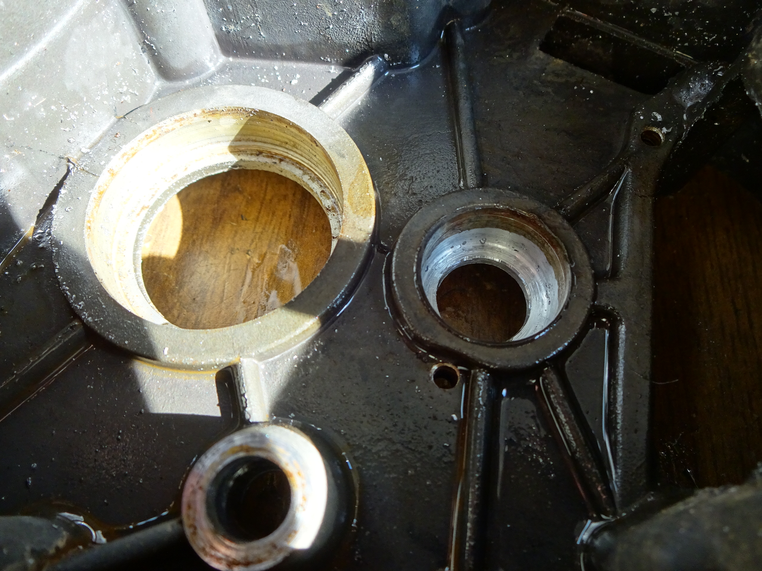

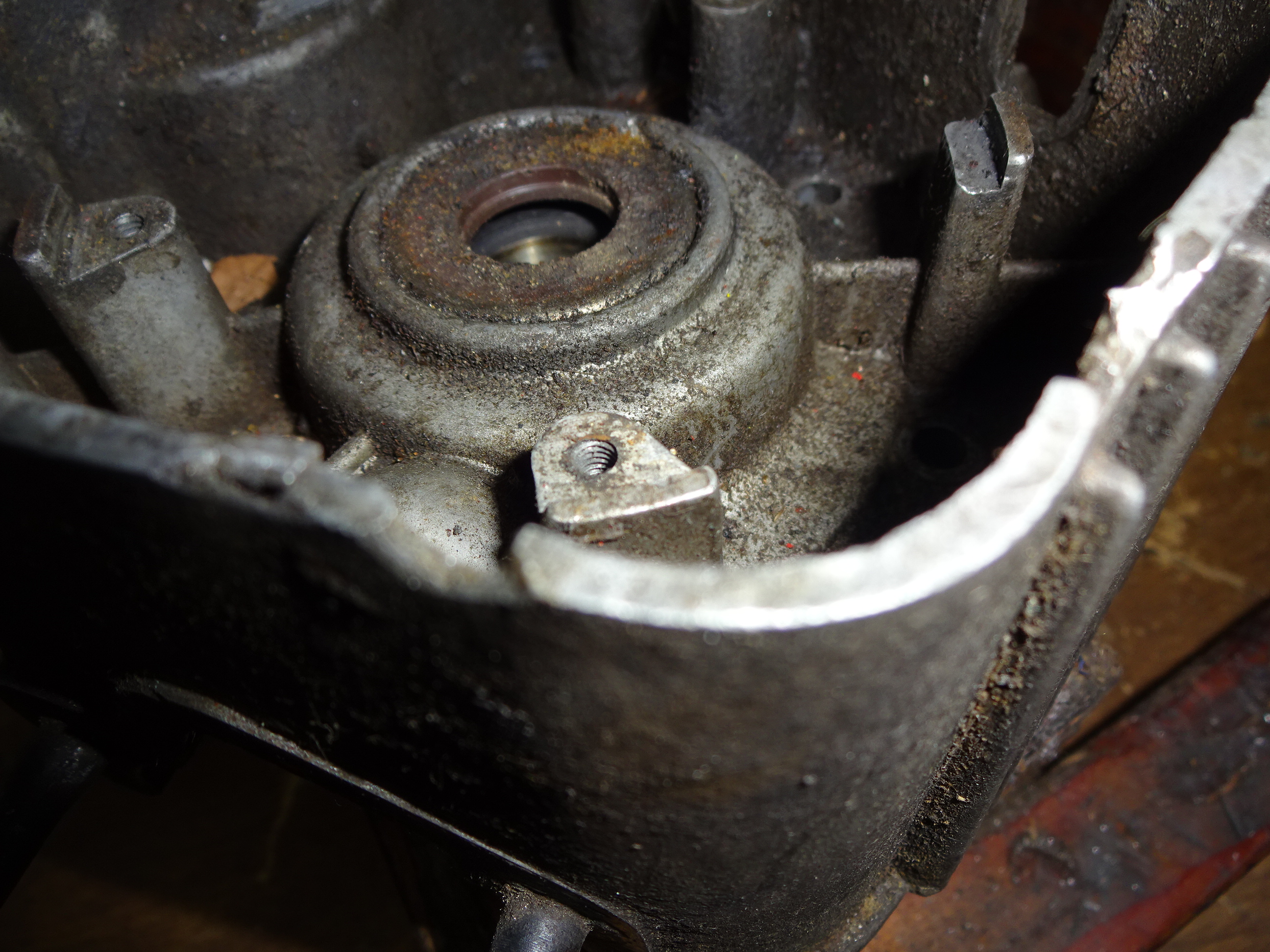

BeitragVerfasst: 15. Dez 2024 15:20
Beiträge: 6424
So das Gehäuse von Frank bedarf aber auch noch einiges an Zuwendung, hat doch ein wenig gelitten :roll:

Aber alles machbar

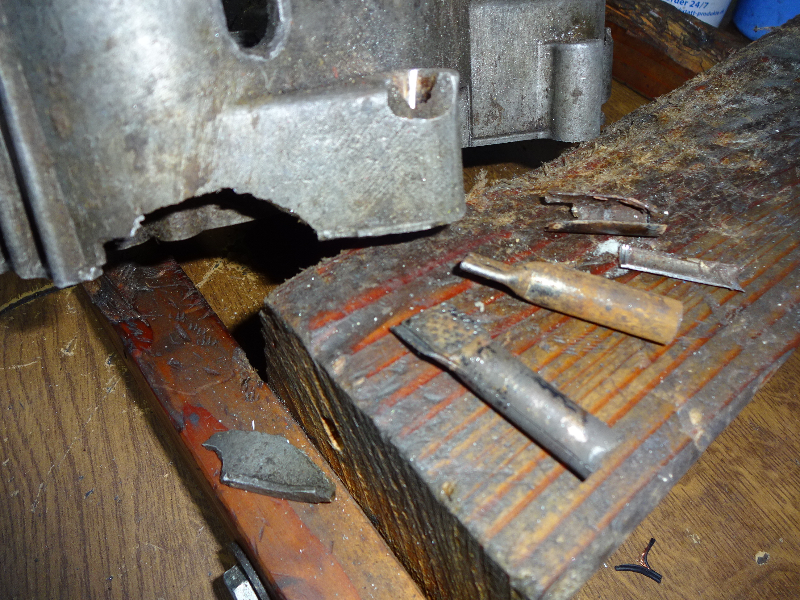

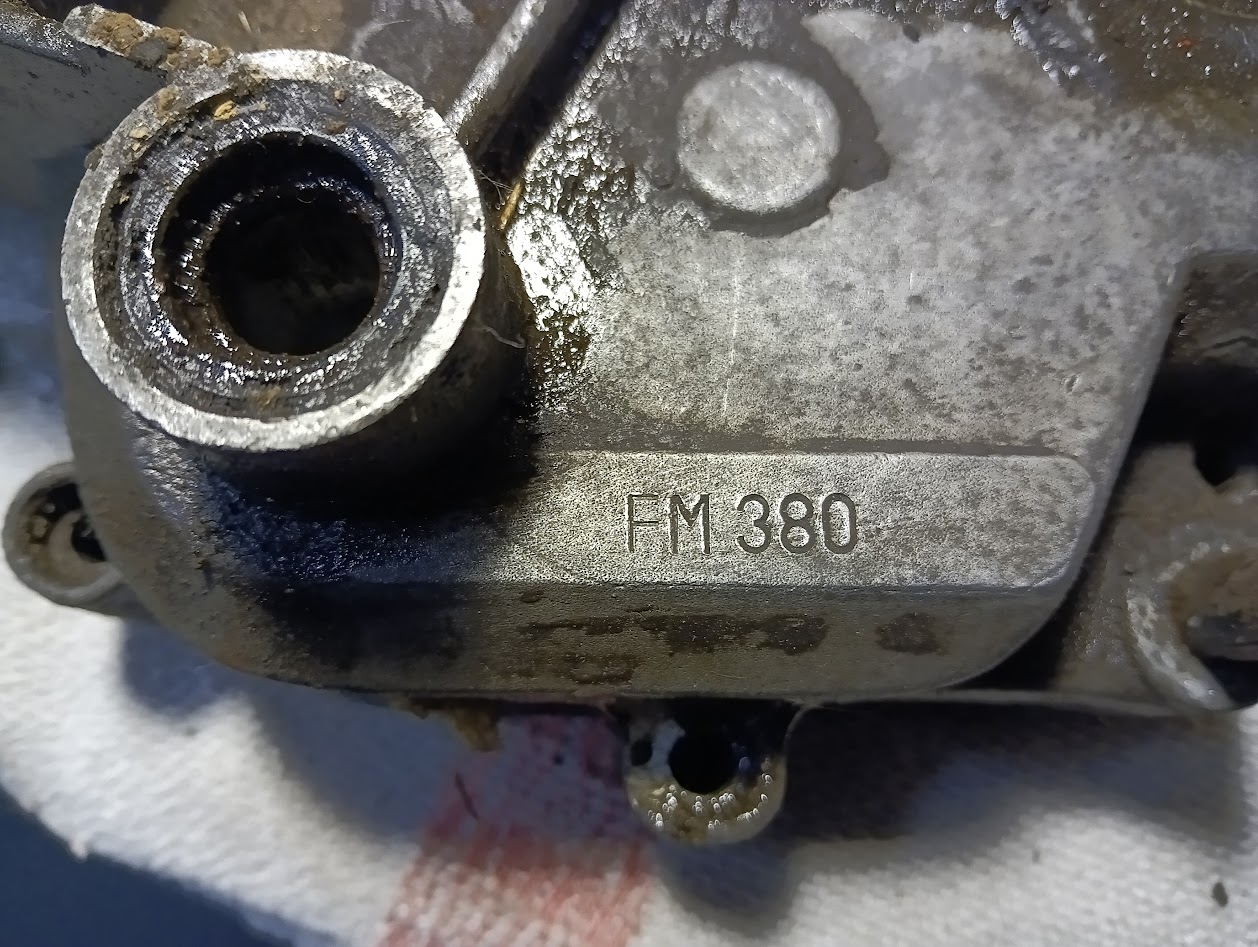

BeitragVerfasst: 15. Dez 2024 15:23
Beiträge: 6424
Erst mal alle Stellen geschweisst, dann gefräst, gedremelt, gefeilt und geschillfen

Jetzt muss alles gestrahlt werden.
