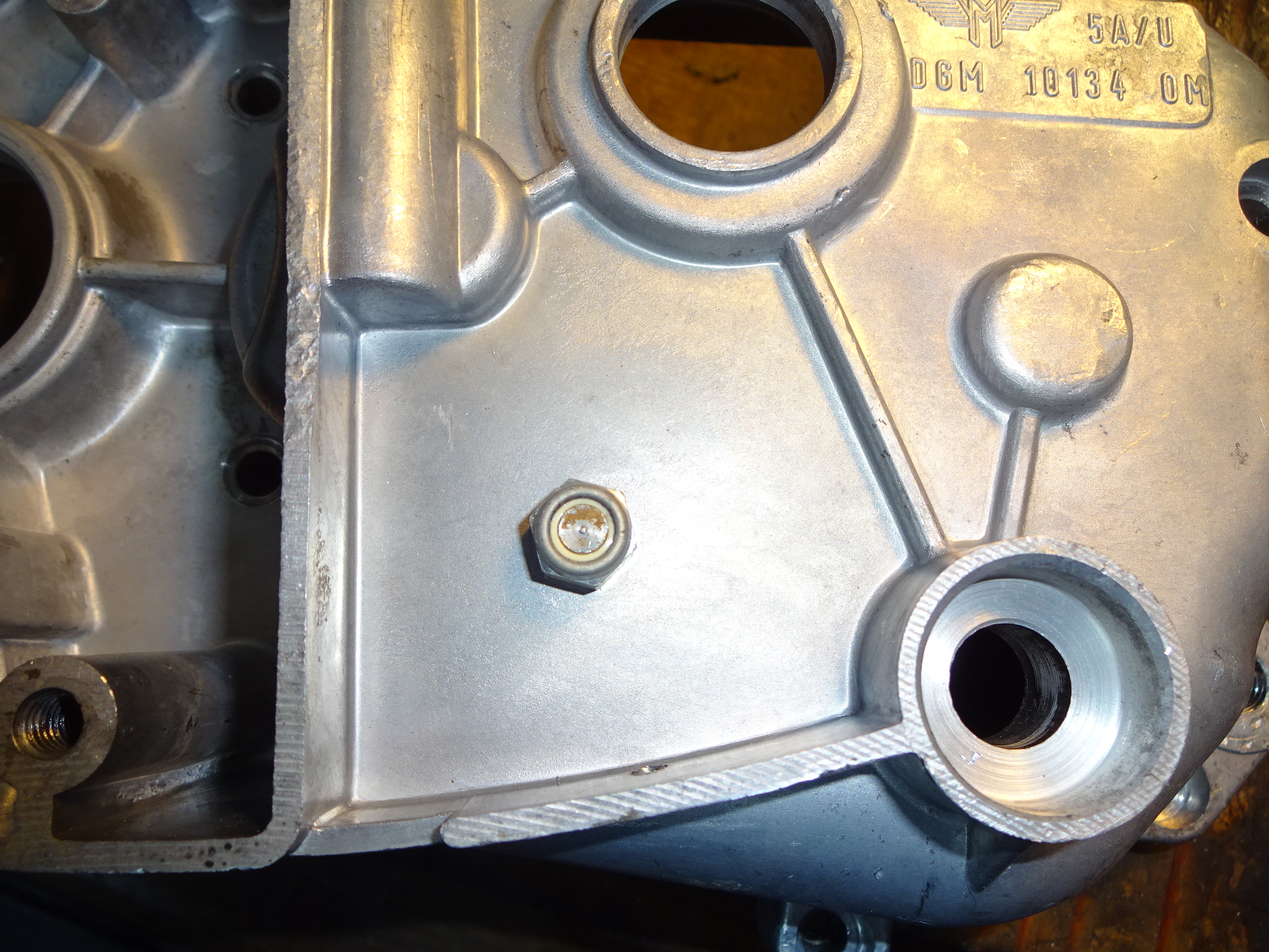

Dann hat mir die Dichtfläche auf der Kupplungsseite von der Oberfläche überhaupt nicht gefallen, richtige Kratzer ab Werk.
DSC02029.jpeg [ 1.74 MiB | 40373-mal betrachtet ]
Also schnell unter die Fräse und 2/10tel runter, jetzt gefällt mir das.

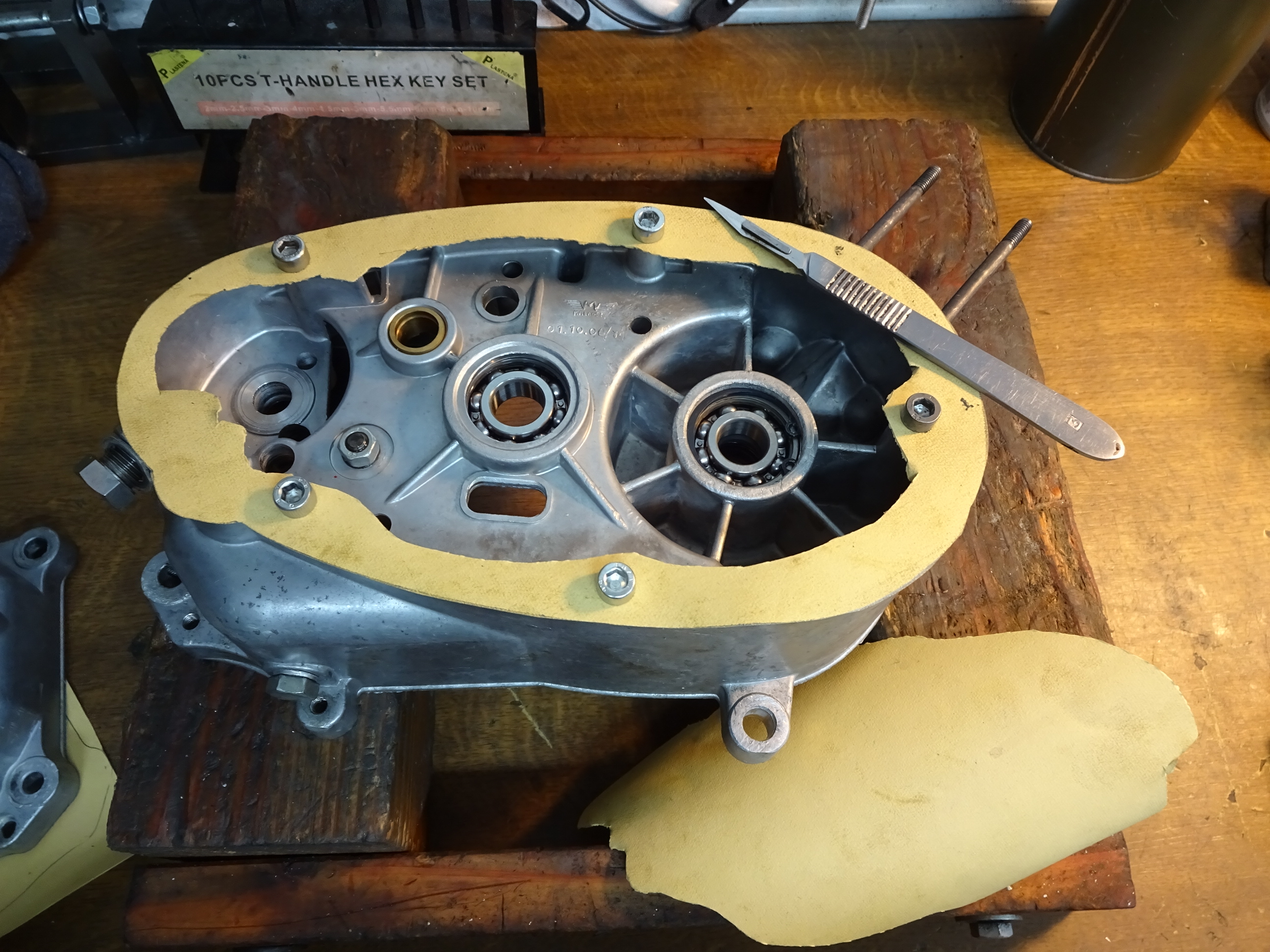

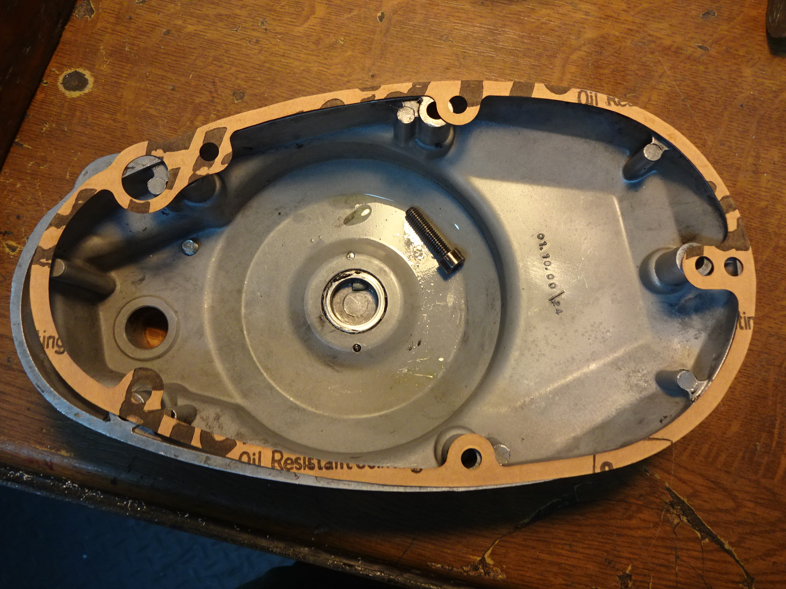

Bekam mit dem Motor einen „neuen“ Dichtungssatz mitgeliefert :?
Passte hervorragend und die Dichtungen selbst waren vom Material so lala :cry: und gut gefaltet.
DSC02044.jpeg [ 2.59 MiB | 39838-mal betrachtet ]
DSC02045.jpeg [ 1.64 MiB | 39838-mal betrachtet ]

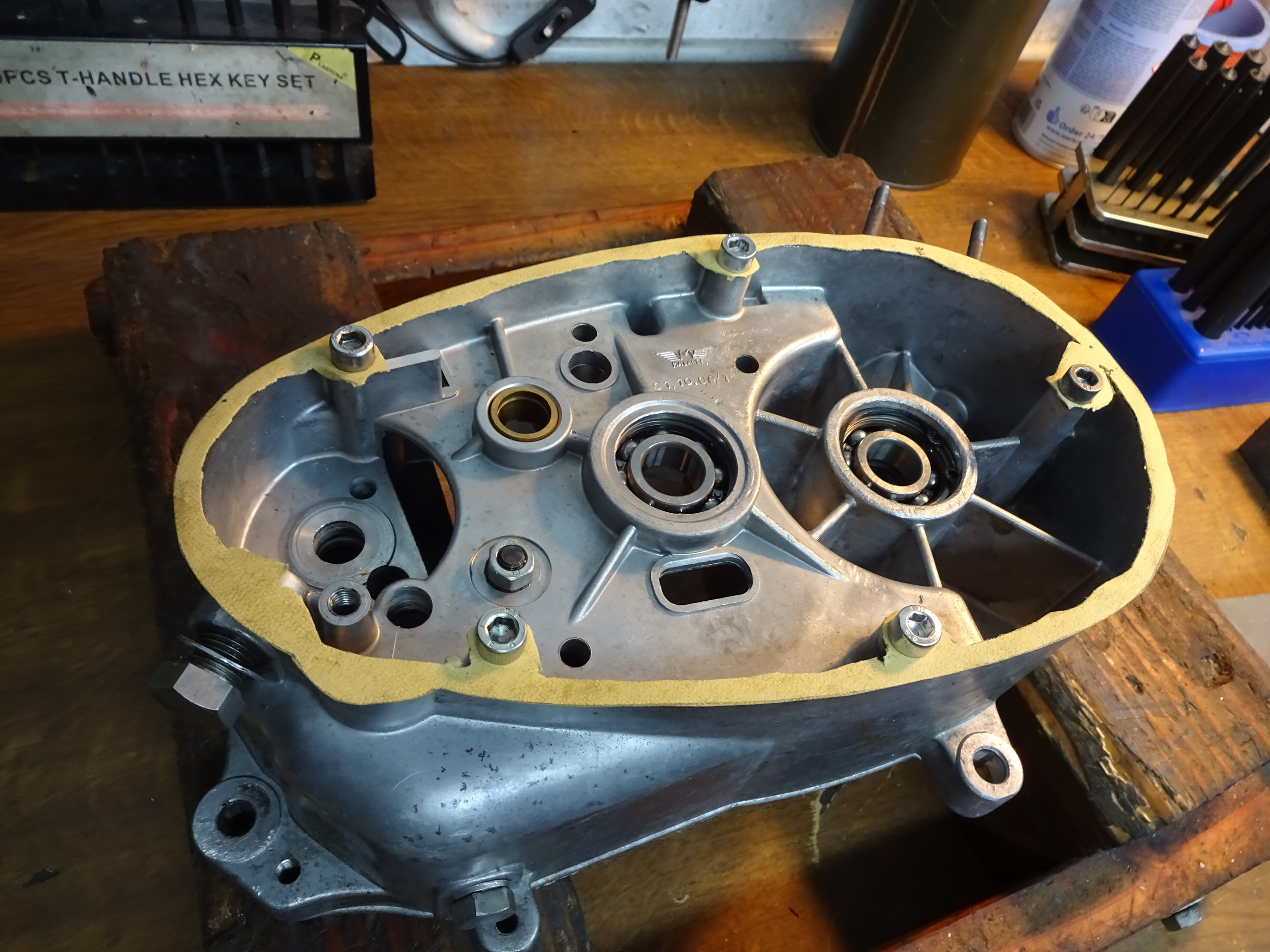

Ne sowas verbaue ich nicht, da ist bei der Mitteldichtung Undichtigkeit vorprogrammiert. Da die Kupplungsseite eh nicht passte, gleich mal bei beiden ans Werk.
DSC02046.jpeg [ 2.01 MiB | 39838-mal betrachtet ]
DSC02047.jpeg [ 1.67 MiB | 39838-mal betrachtet ]
DSC02048.jpeg [ 1.21 MiB | 39838-mal betrachtet ]
DSC02049.jpeg [ 1.99 MiB | 39838-mal betrachtet ]
DSC02050.jpeg [ 1.87 MiB | 39838-mal betrachtet ]
DSC02051.jpeg [ 2.09 MiB | 39838-mal betrachtet ]
Dann schon mal alle Abstände der Wellen zur Dichtfläche gemessen um später zu sehen wo ich grob hin muss. Nachher eh das Spiel der eingebauten Wellen messen
