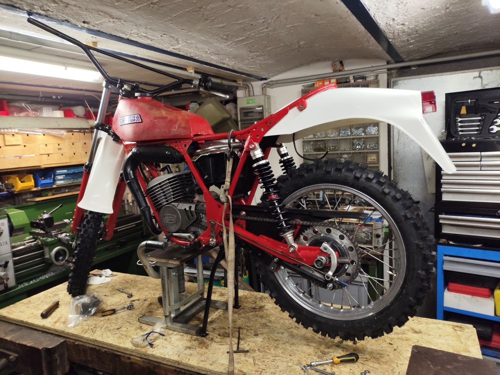

anbei ein Update aus der Werkstatt.
Dank Kalles Speiche ist nun auch das Vorderrad komplett & die Schutzbleche sitzen ebenfalls :dank
Der Auspuff ist leider ein ziemliches Bastelwerk und der Endschalldämpfer passt so aktuell mit Schutzblech nicht.
Im Netz habe ich bereits Bilder gefunden, auf denen das Schutzblech an betroffener Stelle ausgeschnitten wurde. Mal sehen wie ich hier anpasse, möchte eigentlich nicht mehr großartig in den Tüv-Auspuff investieren.
Beim Lenker bin ich leider noch nicht fündig geworden, außerdem suche ich noch eine Bezugsquelle für einen CEV? Schalter.
Ansonsten musste ich die Bremsverspannung ziemlich vordrehen, obwohl die Belagstärke noch gut aussah. Ich meine der gemessene Durchmesser entsprach den Belägen bei Bosisio. Hat diese jemand verbaut und positive Erfahrungen oder eine alternative Bezugsquelle?
Liebe Grüße
Andy

Hallo Andy,
wenn du das eckige Schutzblech hinten verwendest, wie auf deinem Foto zu sehen, musst du auf der linken Seite ein Stück rausschneiden damit der Schalldämpfer vernünftig passt.
Der originale Fantic Kotflügel hatte diesen Ausschnitt bereits serienmäßig.
Deine Bremsbeläge sollten 125mm im Durchmesser sein und nicht 123mm, gibt´s nämlich auch.
Wenn du das Seilspiel am Vorderrad meinst, das kann man sehr einfach mit der Stellung des Bremshebel an der Nabe korrigieren.
Am Hinterrad sollte es eigentlich das gleiche sein, hier aber aufpassen das die Feder am Hebel beim Betätigen der Bremse noch gespannt wird.
Ansonsten sieht die Sache doch schon sehr gut aus, Respekt.

Hallo Felix,
danke für den Hinweis, dann passe ich das Schutzblech entsprechend an.
Hinsichtlich der Bremsbeläge finde ich bei Bosisio die Beläge mit 123mm.
Hast du eine Referenznummer für die 125er Backen? Ich vermute bei mir sind die falschen drin und liegen demnach nicht vollständig an.
Nachgestellt habe ich die Bremse hinten & einen festen Druckpunkt, jedoch sind die Backen ja unbelastet nun schon deutlich geöffnet.
Danke für die Blumen, so langsam erkennt man was es werden soll :D
Grüße Andy
