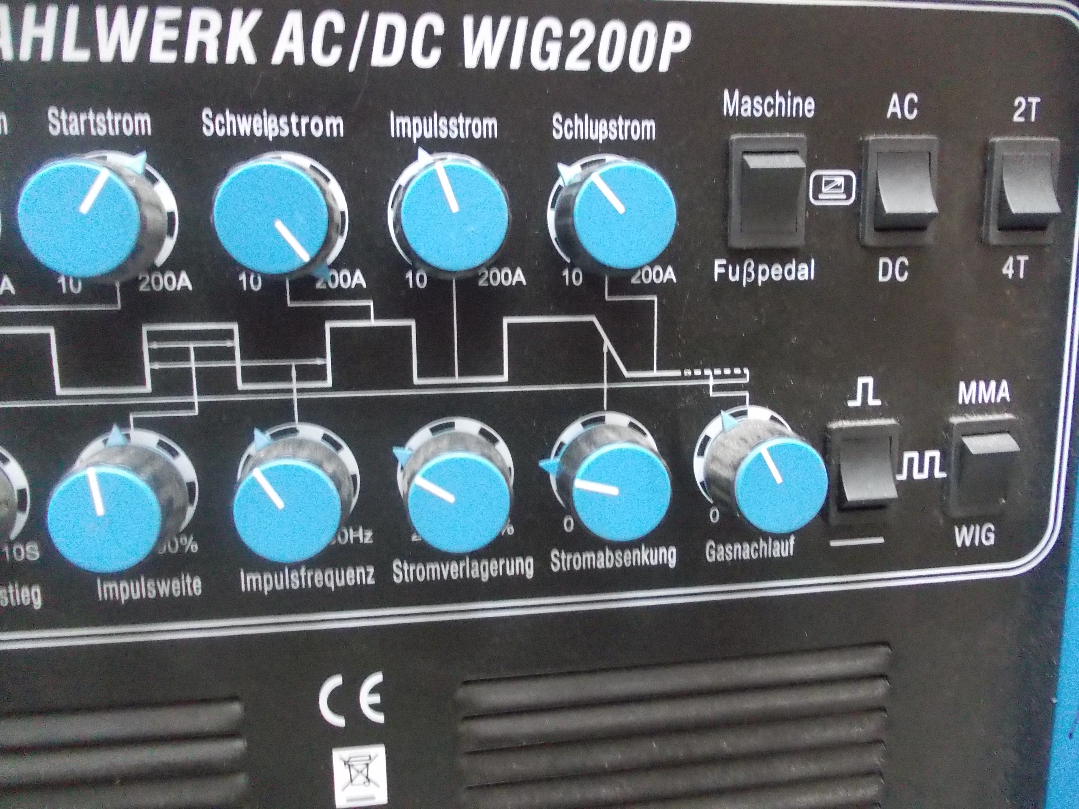

von welcher Firma ist eigentlich dein Schweißgerät?
Ist ein mittlerweile über 10 Jahre altes von Stahlwerk.
DSCN5166.jpeg [ 2.2 MiB | 6671-mal betrachtet ]
Hat AC/DC und Plus Funktion, welche ganz toll bei dünnen Blechen (Stahl und Alu) ist.
