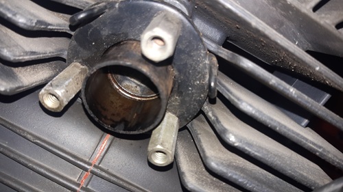

20250423_210157.jpg [ 81.34 KiB | 4032-mal betrachtet ]
Bild vom Krümmeranschluß. Ist glaub ich der 0815 Anschluß mit den 2 Federösen und 32mm Außendurchmesser.

Tobias hat geschrieben:
Ja Standard Anschluss
