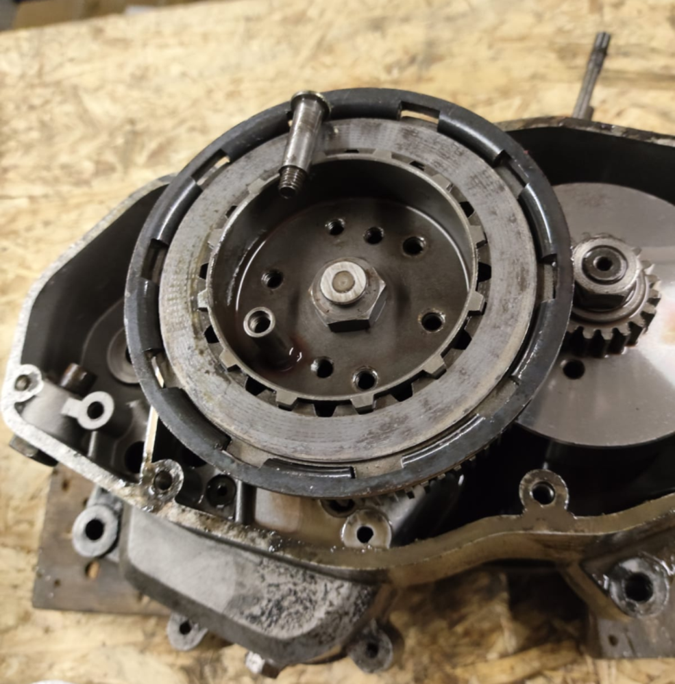

An der Kupplung haben sich, bis auf eine Ausnahme, die Stege herausgedreht.
Wie würdet ihr diese fixieren? Eindrehen und evt. mit WIG Brenner einen kleinen Punkt setzen?

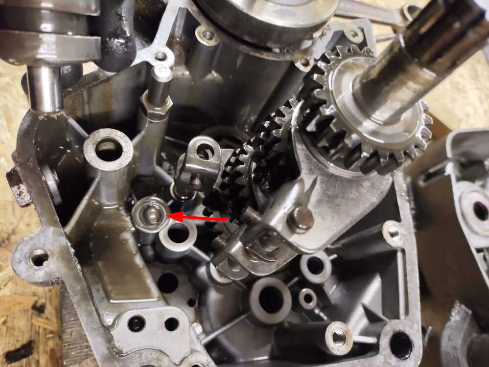

Was mir aufgefallen ist, an der markierten Stelle hat die Hülse augenscheinlich einen Haarriss. Lässt sich diese tauschen?
Ansonsten hat ein Zahnrad-Paar leichtes Pitting, denke das sollte kein Problem darstellen.

Die Stege aus dem Innenläufer kommen sehr oft mit raus.
Ich drehe die wieder mit Loctite ein und setze später von hinten 3-4 Körnerpunkte in die Lücke zwischen Innenläufer und Gewindestift als Verdrehsicherung.
Wenn du die Hülse (Riss) meinst wo die Feder für die Kugel läuft, ja die kann man ohne Probleme von der Kupplungsseite her austreiben.

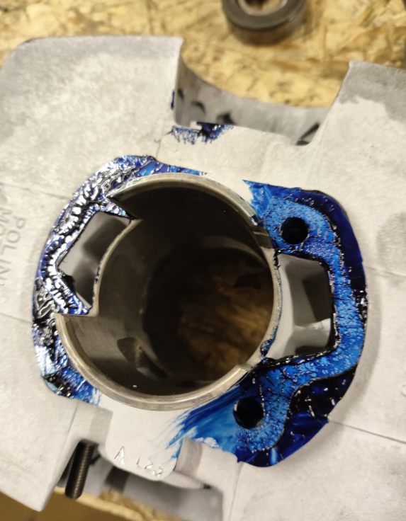

Im Nachgang habe ich mich dann mit Luftschleifer und Proxxon Dremel bewaffnet und wollte dem Gehäuse an den Leib.
Schnell den Polini Zylinder ausgepackt, etwas Tuschierfarbe drauf und huch...
2.png [ 913.97 KiB | 12605-mal betrachtet ]

Das Gehäuse hat von Werk aus große Überströmer.
Luftschleifer wieder weg und anschließend noch die Stehbolzen ausgedreht.

Die angesprochene Hülse für die Feder&Kugel ist gerissen, gibt es hierfür Austausch?

Hülse =4,80 Euro
