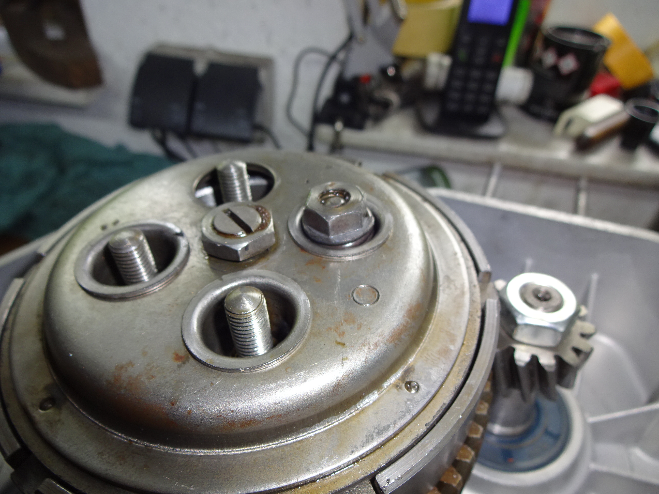

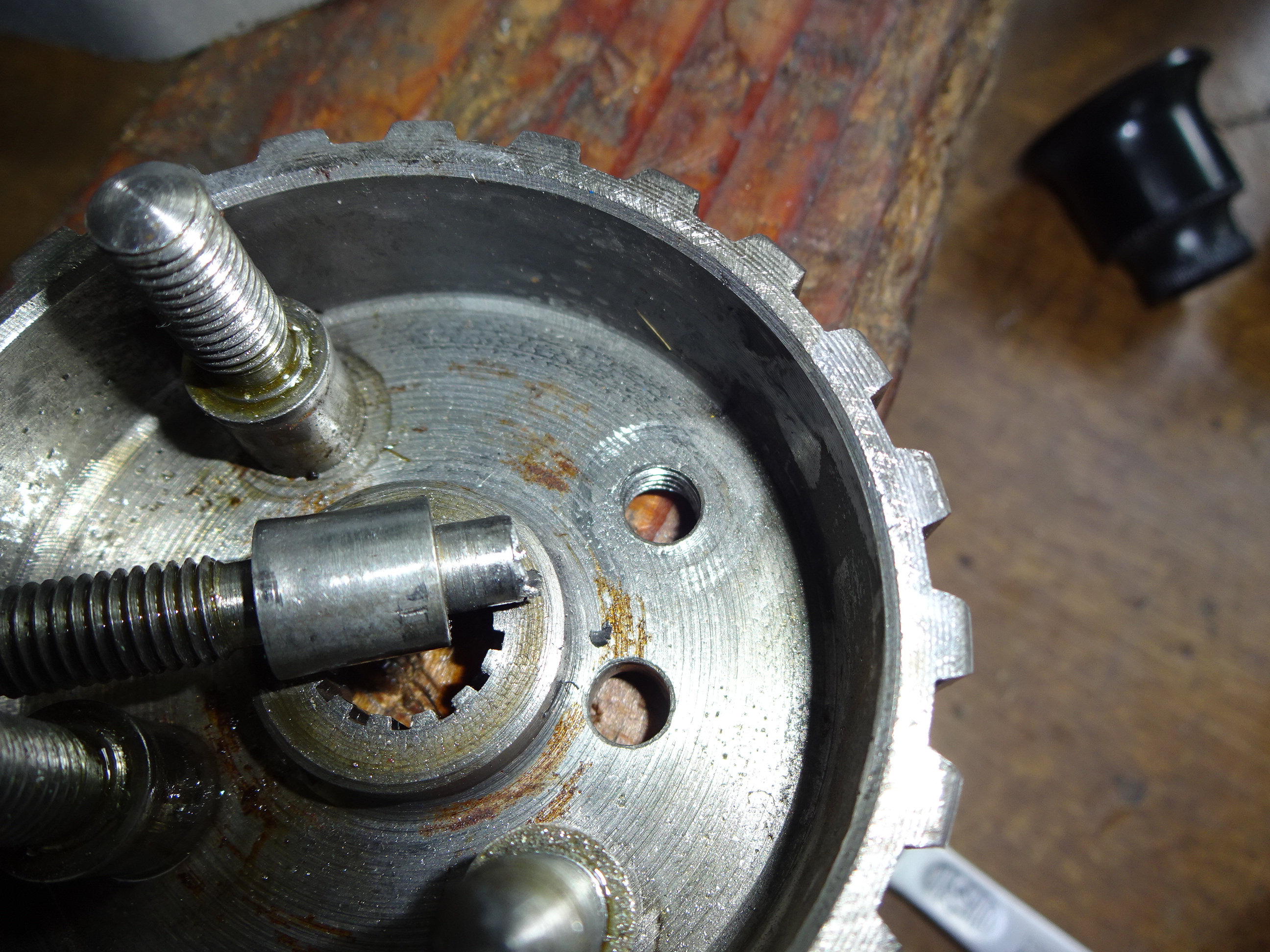

Weiter ging es mit der Kupplung und dem Spiel vom Korb. Das ging alles recht schnell, aber beim Festziehen der Kupplungsschrauben drehte eine durch.
DSC02116.jpeg [ 1.98 MiB | 27228-mal betrachtet ]

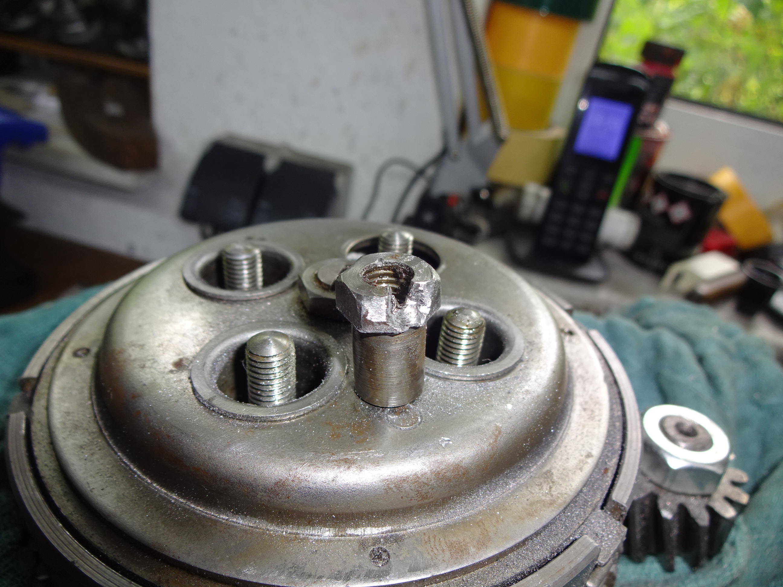

Ging gar nichts mehr, nur rund drehen. Musste also die Spezialmutter dünn schleifen, das die vom Gewinde ging
DSC02117.jpeg [ 2.21 MiB | 27228-mal betrachtet ]

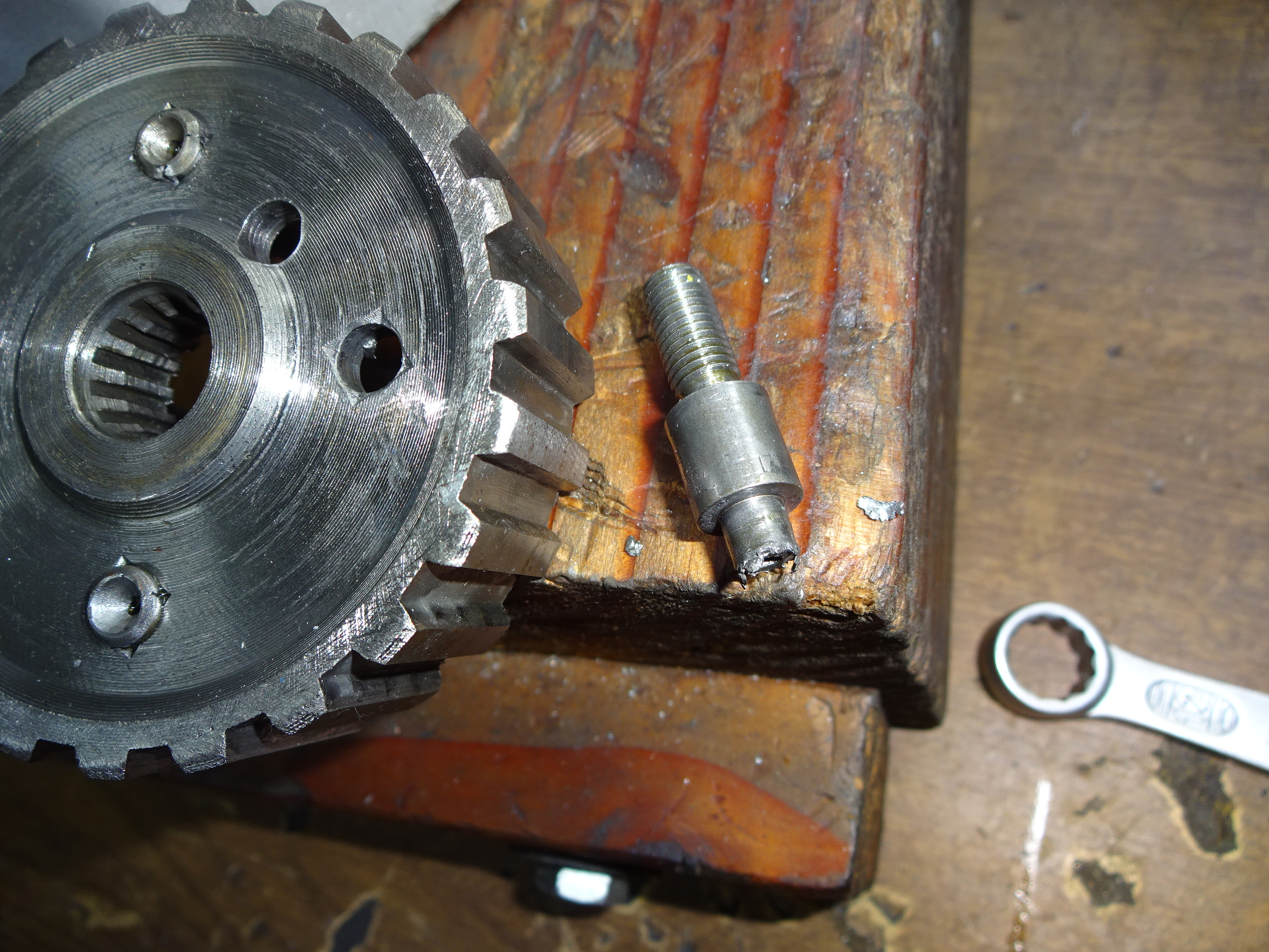

Tja das Problem war der eine Stehbolzen. Anders wie bei Minarelli sind die nicht eingeschraubt, sondern gepresst.
DSC02118.jpeg [ 2.7 MiB | 27228-mal betrachtet ]

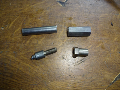

Jetzt muss ich nicht nur die Spezialmutter neu erstellen, sondern auch noch den Stehbolzen. Gott sei Dank war die Bohrung exakt 6,0mm, da ging direkt der M7 Gewindeschneider rein. Ich machen den Stehbolzen jetzt gleich wie bei Minarelli, schraubbar.
DSC02119.jpeg [ 2.57 MiB | 27228-mal betrachtet ]

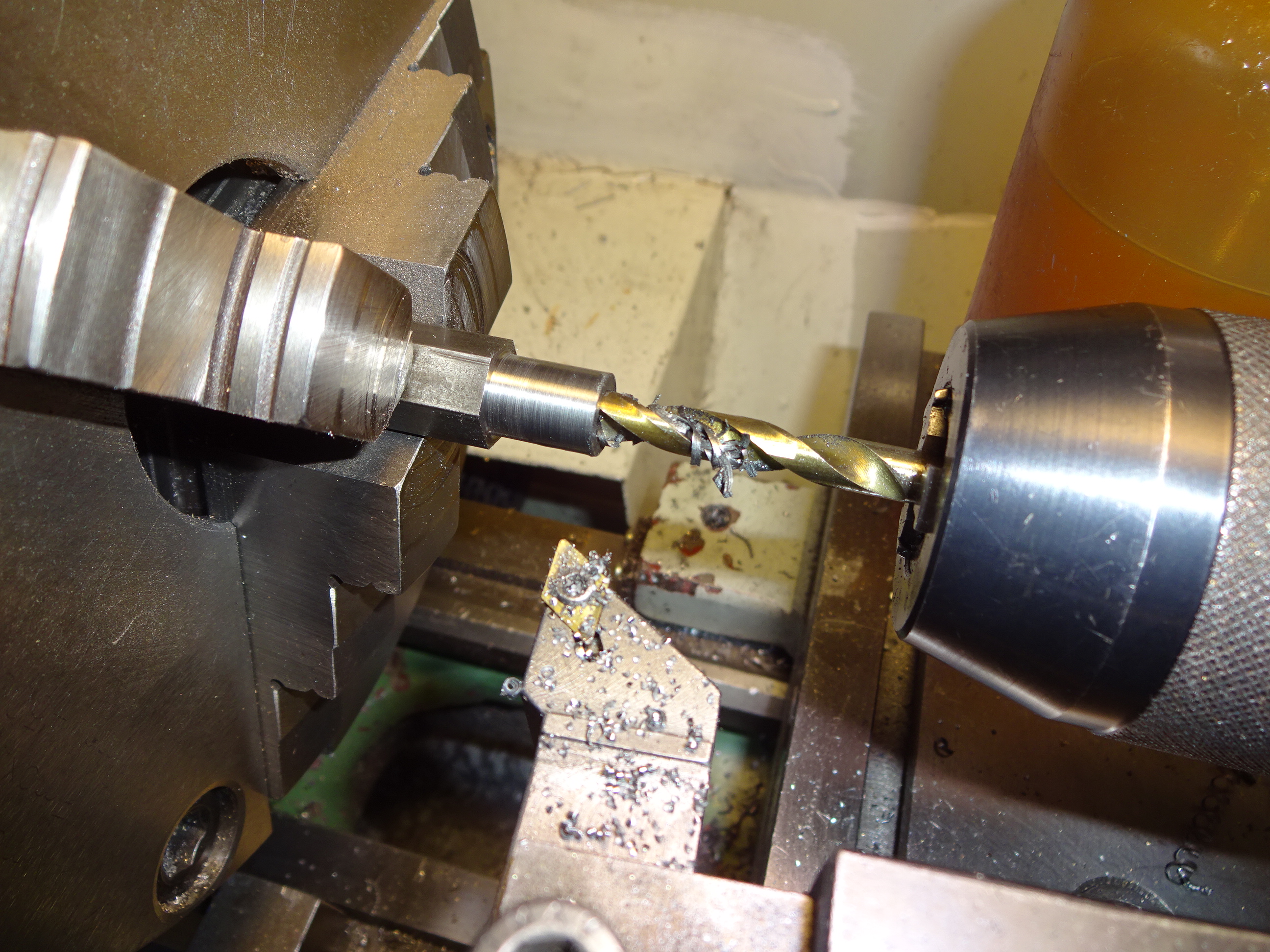

Also Rohmaterial abgesägt und angefangen
DSC02120.jpeg [ 3.39 MiB | 27228-mal betrachtet ]
DSC02121.jpeg [ 2.3 MiB | 27228-mal betrachtet ]
Morgen geht es weiter

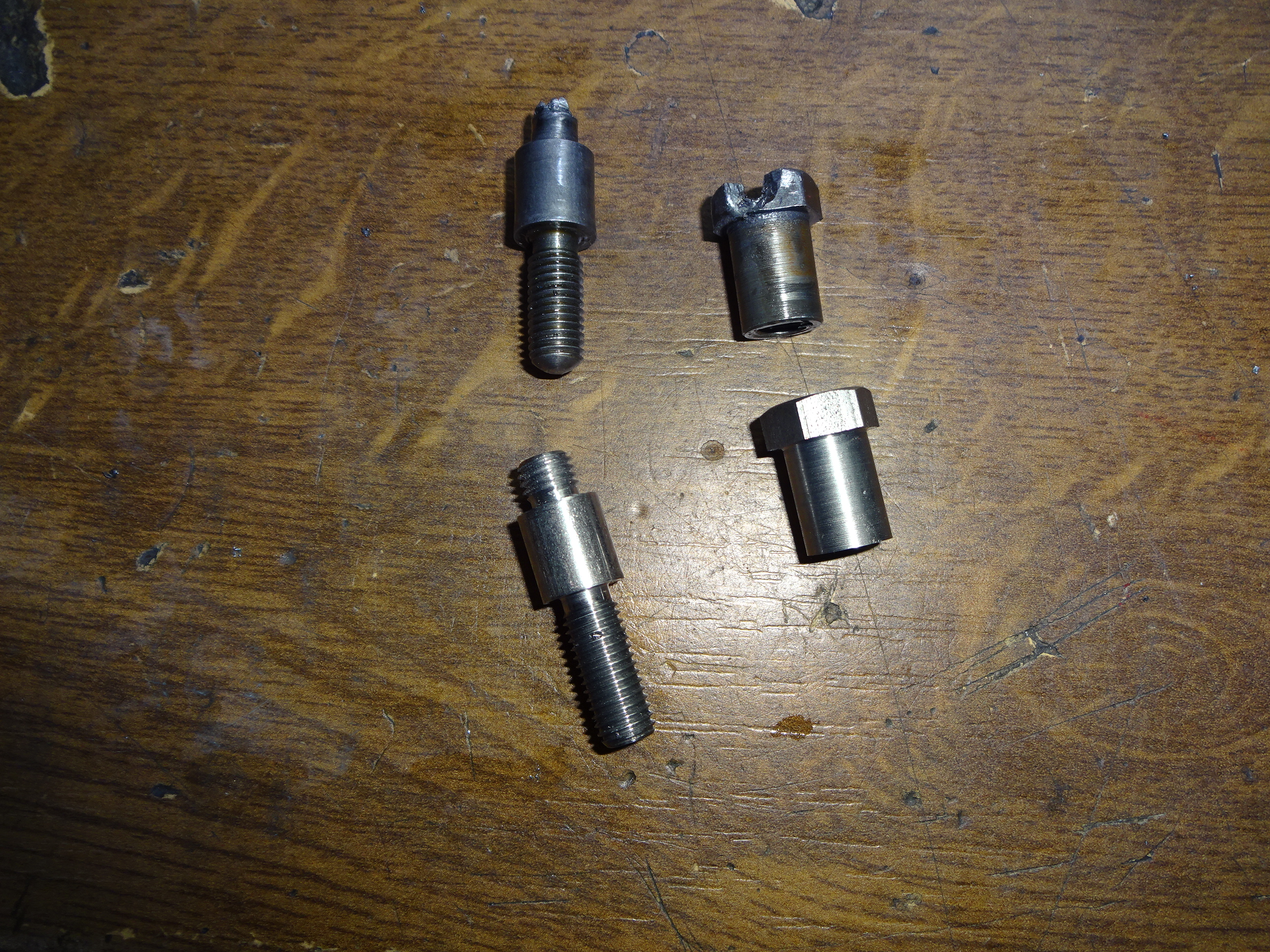

So die Teile fertig gedreht
DSC02122.jpeg [ 3.91 MiB | 27115-mal betrachtet ]
Mit Loctite eingeschraubt mittels gekonterten Muttern und hinten noch mal mit Körnerschlägen ne Verdrehsicherung geschaffen. Das sollte jetzt halten.

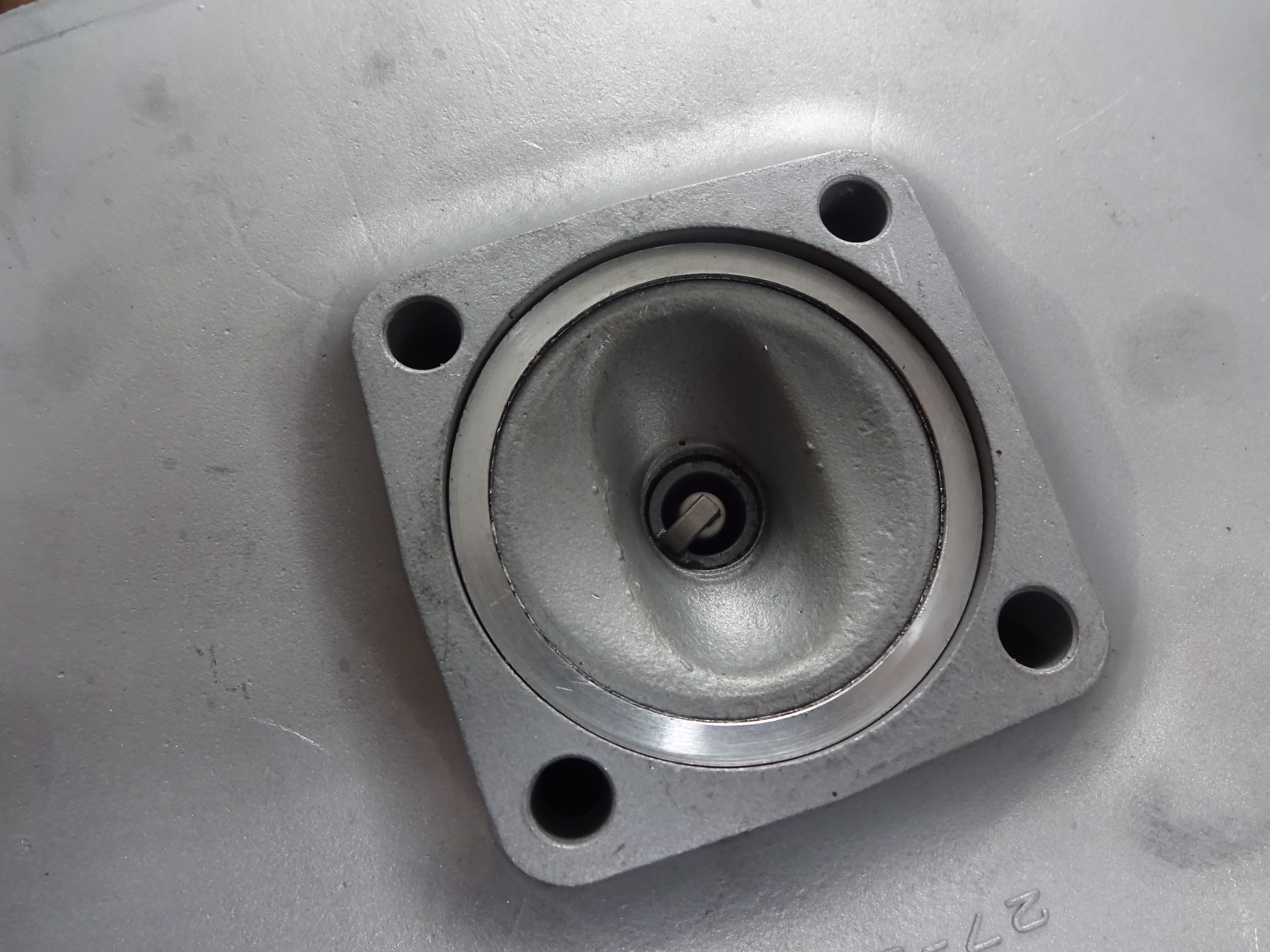

Jetzt Kolben und Zylinder drauf und Mist weder Zylinderfuß noch Kopfdichtung aus dem Dichtungssatz passten. Fußdichtung noch da gehabt, aber so eine Kopfdichtung von den Maßen her nicht da.
Also Rohmaterial gesägt und ab auf die Drehbank

Jede Menge Späne später dann eine passende zur Quetschkante passende Dichtung (0,65mm) erstellt.

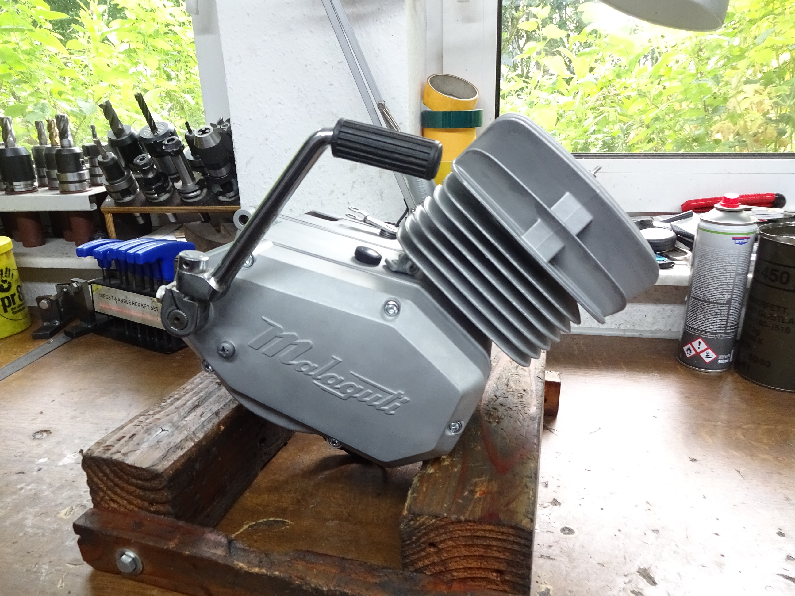

Jetzt noch Deckel und Hebel dran und tata….
DSC02134.jpeg [ 2.18 MiB | 27086-mal betrachtet ]
DSC02133.jpeg [ 2.27 MiB | 27086-mal betrachtet ]
Jetzt muss das Ding nur noch den Weg nach Rügen finden 8-)
