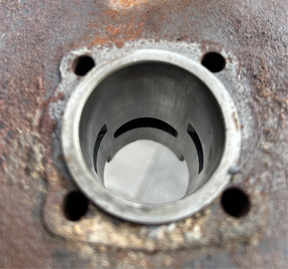

So, also hier noch ein paar Bilder.
Zylinder, Vergaser und der Fahrzeugschein.
Die hat im Schein 4kW, kann das sein?

Dein Chopper wurde zum Mokick runter getypt. Vergaser hat man einfach gelassen und in den Papieren nur die Höchstgeschwindigkeit geändert. Vielleicht kommt das mit nur 4 Gängen ja hin, aber ich glaube mit dem 14er Ritzel bin ich im 4ten schon schneller...
Die Überströmer sehen aber gut aus bei deinem Zylinder. Da stimmen die 4 kw bestimmt. Wenn die wieder 2 Gänge mehr hat, lässt sich das bestimmt wieder zurück typen.

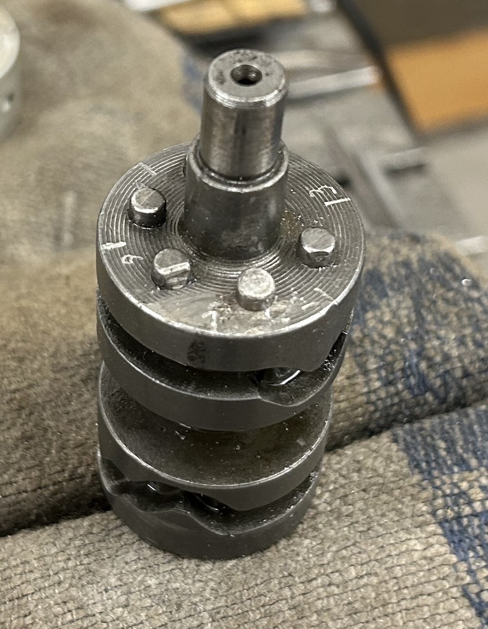

Also, ich hab die zwei Gänge wieder gefunden.
Ich habe den Motor provisorisch wieder zusammengebaut, aber da fehlten immer noch die zwei Gänge. Die Anlaufscheiben waren raus, aber es ging nicht.
Dann habe ich mir auf der Schaltwalze mal mit dem Gravillo die Position der Rastkugel auf der sichtbaren Seite markiert.
Und so kam ich dann drauf....
Es waren nicht nur diese Anlaufscheiben zwischen den Gangrädern 5 und 5 auf der Ritzelwelle.
Es war tatsächlich der Pin auf der Schaltwalze abgeschliffen worden.
Abgeschliffen war auch blöd, denn man hätte den einfach mit dem Hammer versenken können, wäre nix passiert.
Erst hab ich dann den Stift anbohren und ausbohren wollen, aber ein Passtift ist sauhart.
Beim stöbern auf Ebay nach Schaltwalzen habe ich dann bemerkt, daß der Passtift auch von unten erreichbar ist, die Bohrung geht durch.
Und dann kam ich auf die Idee, den um die 3,5mm aus dem Loch rauszuholen.
Ging gut und einfach, ich brauchte wesentlich länger für die Ausrichtung auf der Fräsmaschine zum erfolglosen bohren, als den Stift da etwas anzuheben.
Ich nahm ein Trennmesser und eine Madenschraube, ein kleines Rohr und einen Hammer.
Und bumms, war der Stift wieder da.
Die Kante etwas mit dem Dremel verrundet und schon sind die 6 Gänge wieder da.
Juergen

Prima. Allerdings sieht mir wenigstens einer sehr Stifte sehr leidend aus..

ja, den hat der Drosselkönig versehentlich mit der Flex erwischt.
Funktionieren tut er aber, weil diese Gabel nicht an der Schadstelle anliegt.
Aber ich hab ja noch nicht endgültig zusammengebaut, ich kann den auch etwas rausholen und die schiefe Stelle wegkürzen.
Jetzt weiß ich zumindest, daß dieser Motor laufen wird.
