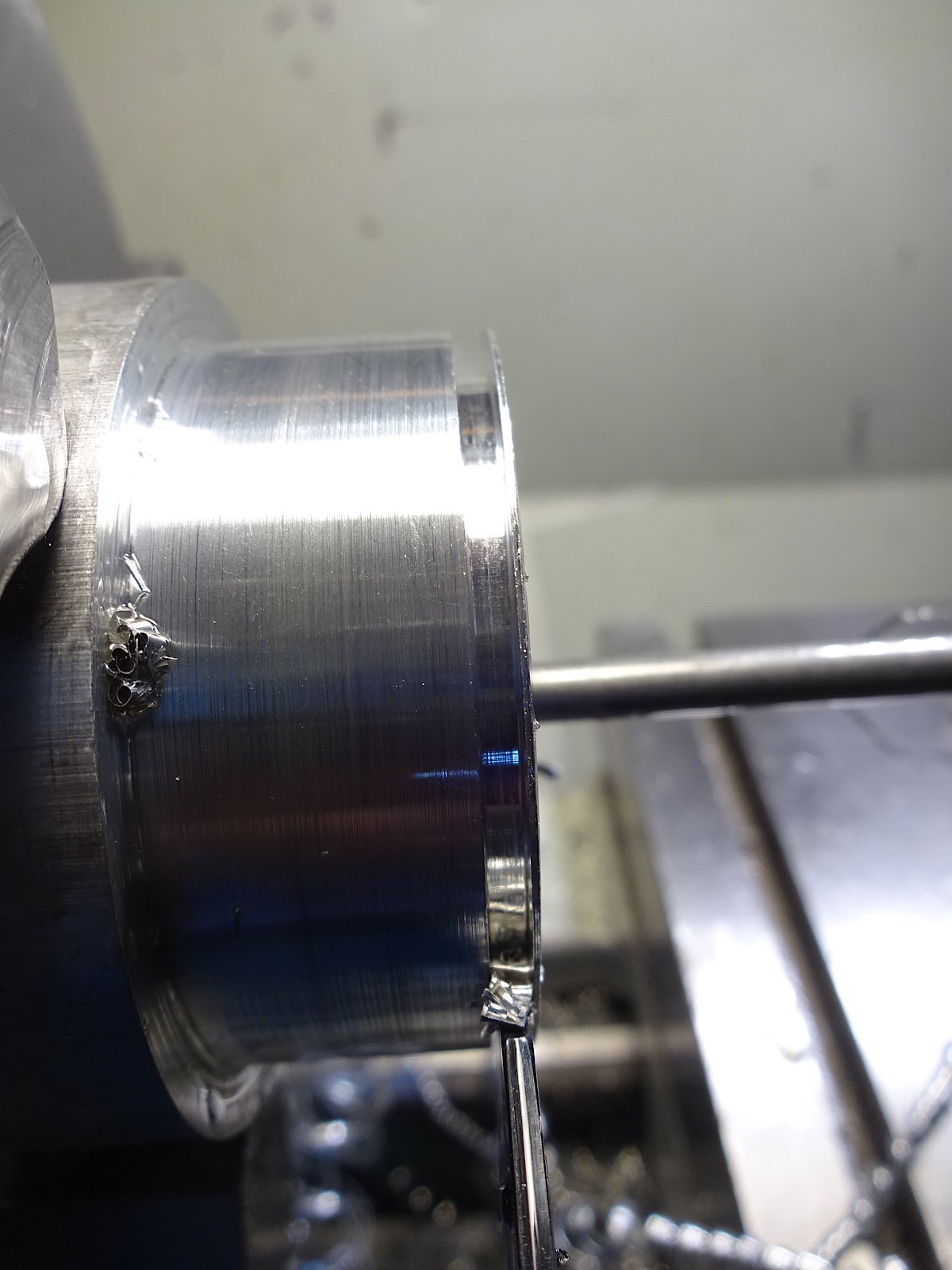

Jetzt muss ich nicht nur die Spezialmutter neu erstellen, sondern auch noch den Stehbolzen. Gott sei Dank war die Bohrung exakt 6,0mm, da ging direkt der M7 Gewindeschneider rein. Ich machen den Stehbolzen jetzt gleich wie bei Minarelli, schraubbar.
DSC02119.jpeg [ 2.57 MiB | 27236-mal betrachtet ]

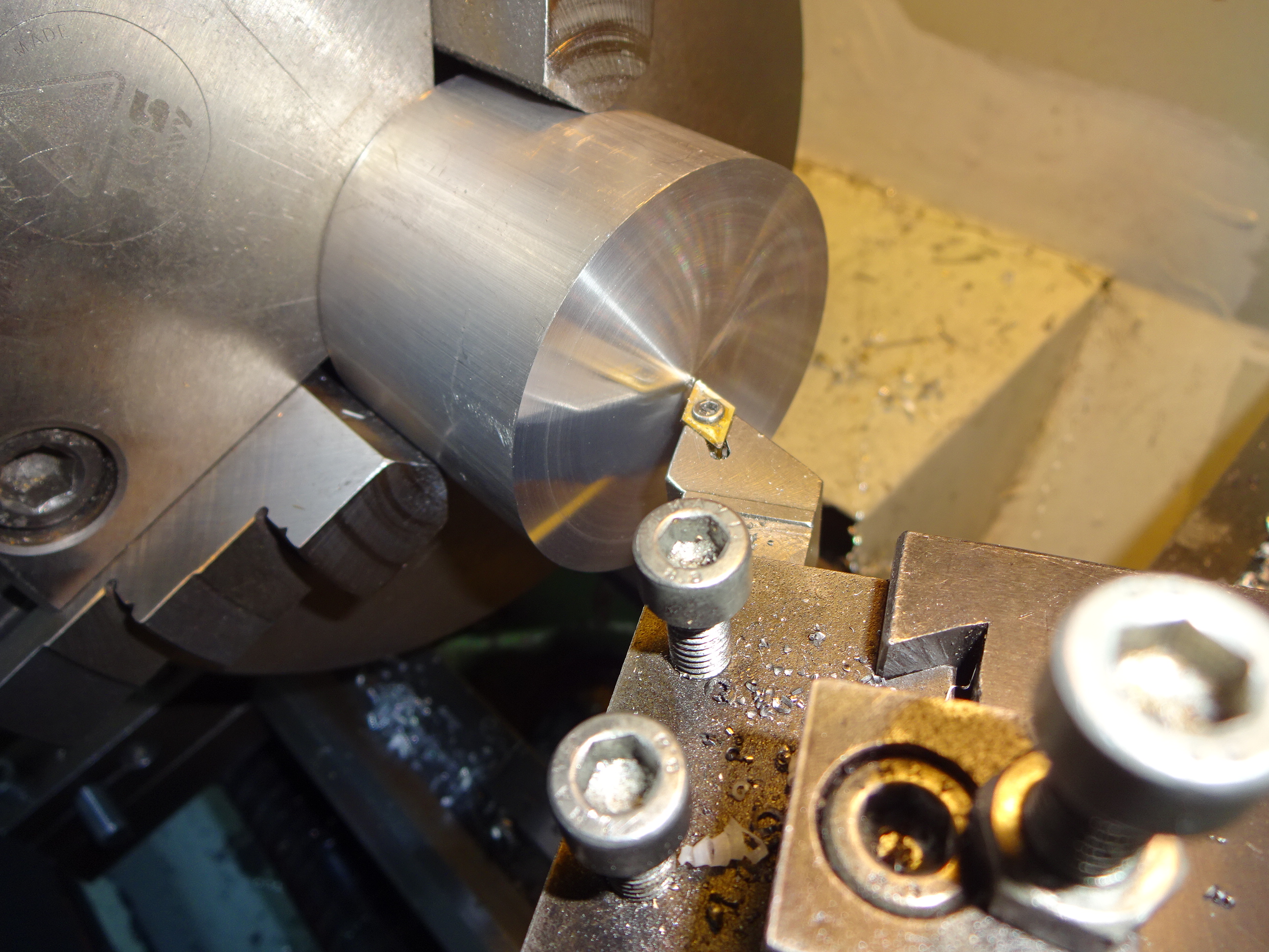

Also Rohmaterial abgesägt und angefangen
DSC02120.jpeg [ 3.39 MiB | 27236-mal betrachtet ]
DSC02121.jpeg [ 2.3 MiB | 27236-mal betrachtet ]
