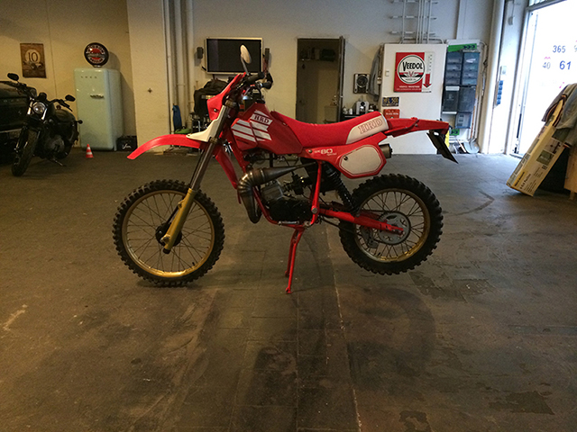

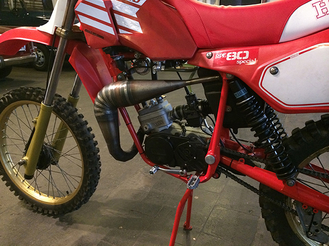

… und hier die Bilder. Ich finde, der Euro sieht nicht so übel aus wie befürchtet. Macht m. E. einen ganz manierlichen Eindruck. Den Block hat Centro überholt. Ist unverschämt leise - man hört nur den Auspuff. Fast wie ein japanischer Motor.

Huch was ist das denn für ein luftleerer Raum unter dem Tank? :mrgreen:
Ne quatsch, sieht manierlich aus!
Und erster Fahreindruck?
PS: deine anderen Schätzchen im Hintergrund? Ich glaube wir müssen auf dem nächsten Treffen reden ;)
Zum Fahren kann ich noch nicht soviel sagen. Läuft in der Gemischaufbereitung noch unrund. Der Kolben scheint auch noch ein wenig zu lang. Auch ein großes Problem: Das andere Motor-Setup hatte eine lange Getriebe-Übersetzung - bei 5 und 6 viel zu lang. Habe ein 12er Ritzel und ein 52er Kettenblatt verbaut. Im jetzigen Setup mit 16/61 primär geht das natürlich gar nicht mehr. Da schaltet man innerhalb von 5 Sekunden alle Gänge durch. Aber erstmal einfahren - dann sehe ich weiter.
Hoffentlich ist das nächste Treffen schon bald. Dann kann ich Dir alles erzählen. Der 14er ist aber nicht mir. Rechts das 12erle - das ist meins.
