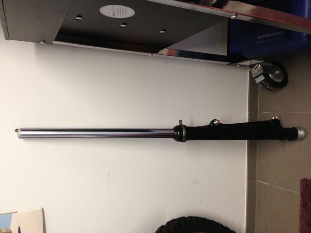

Die Beschichterei wurde insgesamt ziemlich lieblos durchgeführt, die Gabel hatte erwartungsgemäß Blasen geworfen, wurde dann aber nochmals beschichtet. Leider dann einschließlich der silbernen Enden und Öffnungen für die Tauchrohrschrauben!!! Diese habe ich dann mühsam von Hand freigeschliffen, innen alles mit Fettlöser und Spülbürste gesäubert. Irgendwann war dann alles soweit fertig, daß ich wieder mit dem Zusammenbau beginnen konnte. An der Gabel habe ich die Simmerringe ersetzt, neues Öl eingefüllt, beide Holme sind dicht und funktionieren!!

noch die passenden Fotos
Dateikommentar: erster Gabelholm wieder zusammen und montagefertig

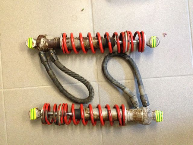

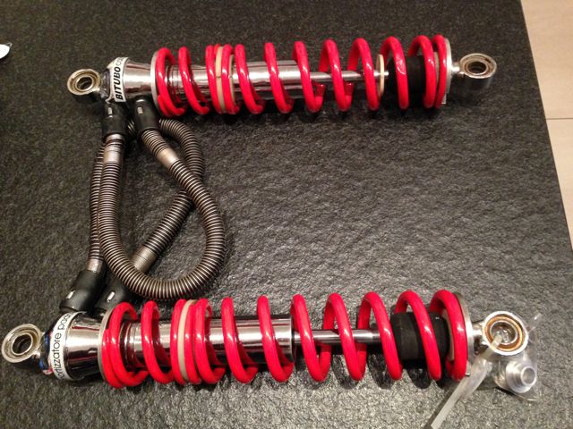

Kopfzerbrechen bereiteten mir die Stoßdämpfer. Diese waren völlig vergammelt, verrostet und hatten eher die Wirkung einer Luftpumpe. Bereits im Vorfeld hatte ich mal den Bitubo Importeur kontaktiert, Fotos geschickt, eine Überholung dort wurde aber dankend abgelehnt.
Die Überholung der Dämpfer durch Oldcross in Italien wurde hier im Forum bzw. auch im alten Forum schon mal thematisiert, glücklicherweise hatte sich Georg dieses Problems angenommen und die "Sammelrestauration" organisiert. Das Ergebnis finde ich überragend, die Dämpfer dämpfen wieder und sehen total geil aus!!!! Lediglich die Anordnung der Federn wurde vertauscht.
@ Georg: nochmals vielen Dank :dank
Ich denke die Fotos sprechen für sich!!!
Dateikommentar: nachher
IMG_2071.jpg [ 84.73 KiB | 10430-mal betrachtet ]
Dateikommentar: vorher
IMG_1178.jpg [ 58.23 KiB | 10430-mal betrachtet ]
BeitragVerfasst: 12. Jan 2014 15:27
Erbers hat geschrieben:
Hallo Rolf,
dann sei mal dankbar, dass die Federn vertauscht wurden, denn die waren vorher falsch montiert! Bei zweigeteilten Federn sollte die Kunststoffführung zwischen den Federn natürlich auf der Seite des Dämpfergehäuses liegen, schon deshalb, weil das Gehäuse dann die Führung gewährleistet ein seitliches "Ausbrechen" verhindert.
Was hat denn der Spaß der Überholung gekostet?
Johannes

BeitragVerfasst: 12. Jan 2014 16:44
Beiträge: 694
Hallo Johannes,
Danke für die Info, habe ich nicht gewußt.
Der Spaß hat mich 190 € gekostet.

BeitragVerfasst: 12. Jan 2014 17:34
Hm, für knapp 400,00 € bekommt man nagelneue YSS, die im Zweifel besser sind. Wenn man auf die Originalität wert legt, sind die 190,00 € aber schon in Ordnung, wenn man den Bildervergleich sieht.
Jetzt aber pfleglich behandeln, damit sie nicht nach ein paar Jahren wieder so aussehen wie vorher!!!
BeitragVerfasst: 12. Jan 2014 17:38
Beiträge: 2450
Sind die Dämpfer verchromt? Glänzen so.
