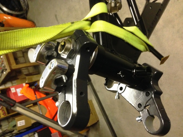

Gabel im rahmen.......................

Oh Gott oh Gott, wenn man Kreidler Schrauber an was vernünftiges lässt :roll:
Die Mutter kommt unter die obere Gabelbrücke und ganz oben kommt quasi eine große Hutmutter.
Schau mal sooo ist es auch im Ersatzteil PDf zu finden.

BeitragVerfasst: 4. Feb 2014 15:31
Beiträge: 161
Wohnort: Lampertheim
Wenn ich dir jetzt schreibe das ich es erst andersherum hatte!
Sah aber sch..... aus , die Mutter auf dem Blechteller. Und wenn man(n) das PDF nicht hat????
Was soll man(n) tun?Das hättest schon längst "rüberwachsen" lassen können.
Dann fehlt mir der untere "Blechteller" aber auch........nun ist das Lager schon drauf (zum Glück)

Na das PDF mit der Info hättest du aber auch selbst finden können
:gu Ersatzteilliste von Homepage
Der untere Teller schien bei den Italienern irgendwie nie die Werkshallen verlassen haben. Ich hab bisher noch keine Aspes gehabt, wo die drauf war, bei Aprilia oder Cimatti kenne ich das.
Und wenn man den Teller einbaut dann aber bitte mit umlaufendem Gummiring (fehlt in Zeichnung) und jede Menge Fett drin, sonst hast du eine Wasserauffangschale
Als sei so lieb und bau die Mutter unterhalb der der Gabelbrücke mit den U-Scheiben, denn nur so kannst du auch prima das Steuerkopflager einstellen. Dann die Gabelbrücke drauf und du wirst sehen da hast du dann auch nicht diesen Megaüberstand an Gewinde. OK oben fehlt dir dann wohl mit geschlossene Mutter (wie ne Hutmutter eben)
