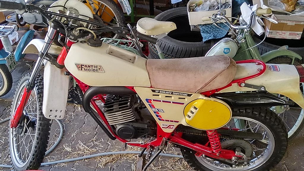

So hier mal ein Bild des Mokicks.
Dateikommentar: Hier mal ein Bild der Fantic
IMAG0247.jpg [ 360.94 KiB | 19402-mal betrachtet ]

:shock: uuaahh das nenne ich mal nen Drosselkrümmer! Hammer!
Damit läuft die überhaupt noch?

Ja, soll ja auf 40km/h wegen Mokick Zulassung ;) hab nen 14 Del'Ortho drauf den Krümmer und die 102 Birne aber der Hund läuft trotzdem >60km/h :D für die Zulassung kommt eine 6mm Drossel zwischen ASS und Vergaser, damit läuft sie strich 40Km/h ::-

Ich habe meine Mokicks beim Tüv völlig unproblematisch auf 45 km/h umschreiben lassen mit einem Ritzelzahn mehr. Dann noch Info an Versicherung und alles ist legal! :D

Ja ich hab halt keine Papiere dafür muss eine Vollabnahme machen lassen und da will der Knecht ja damit fahren. :roll:

Dann gilt aber immernoch, dass ich bei meinen Mokicks 45 km/h begutachten lasse.

Kann ich den ja fragen ob er gleich auf 45km/H einträgt, fragen koschd ja nix, guter Tip. ::-

Der Spaghettikrümmer nimmt irgendwie arg von der wunderschönen Optik der Fantic..gefällt dir bestimmt auch nicht so.. ;)
Könntest du nicht in den originalen,optisch dickeren Krümmer einfach eine reduzierte konische Drossel(à la Fingerhut) unten
ein-punkt-schweißen???....Die Aspes u. andere hatten doch auch so manch versteckte Verjüngung in ihren Auspüffen,damit
sie hier über den TÜV kamen...das müßte mit der Fantic doch auch gehen...ist nur eine Idee...viel Spaß mit dem Hobel :D

So wie ich es in Erinnerung habe gabs das auch beim 2-teiligen Mokick Auspuff,da war innen im Krümmer ein ca.15cm langes Rörchen eingeschweißt.

Ich werde die nach dem Zulassen sowieso wieder in einen fahrbaren zustand versetzen, also nicht auf Teufel komm raus tunen sondern moderat und dazu gehört auch dann der "normale" Auspuff dazu. ::-
