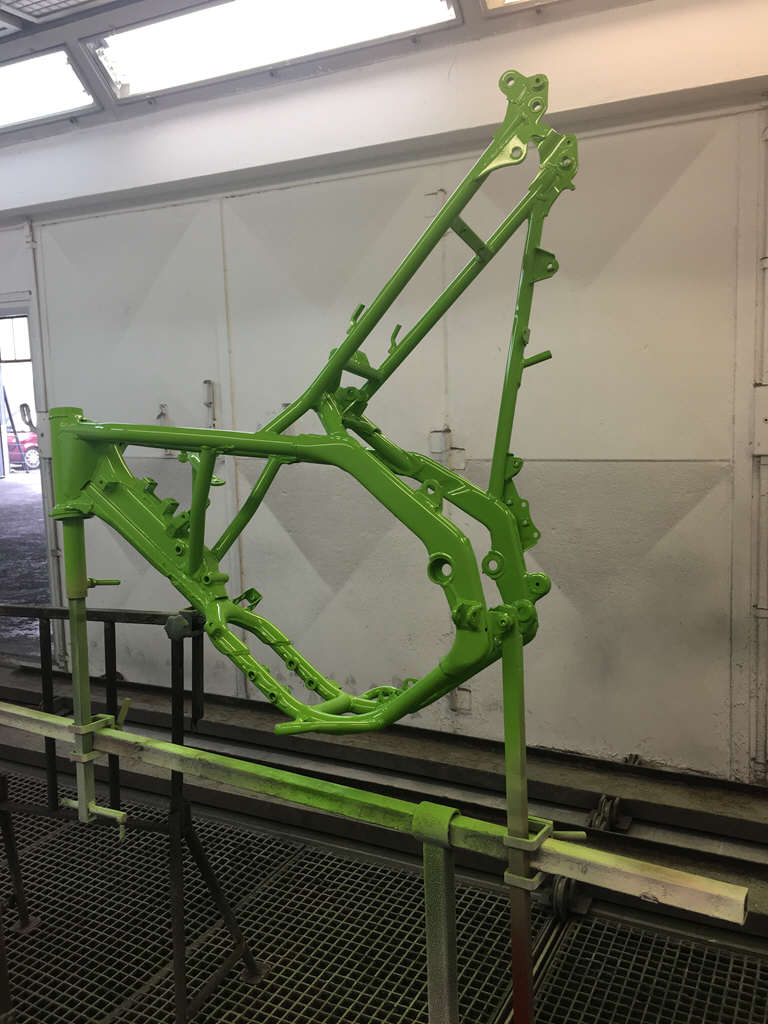

Na da bist du ja ne Nummer weiter wie ich bei meinem Kawasaki Supermoto Projekt. Das soll auch im Frühjahr fertig sein :roll: hatte es sogar schon für diesen Herbst geplant
Das sieht im Moment noch so aus
Dateikommentar: Rahmen
Kawa.jpg [ 91.51 KiB | 10168-mal betrachtet ]
Dateikommentar: Rahmen in guter Gesellschaft
kawa 2.jpg [ 306.73 KiB | 10167-mal betrachtet ]
Wer dazu mehr sehen will, hab ich hier beschreiben
