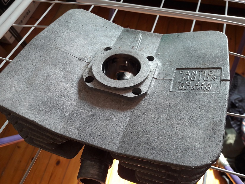

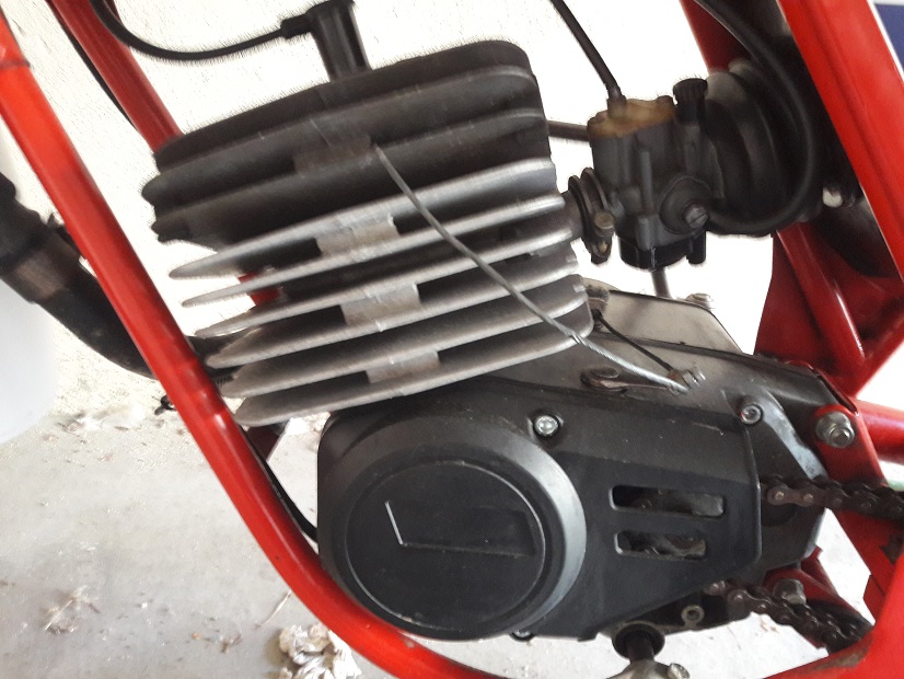

arbeite gerade an einer Fantic TX190 Super 6M Regolarita bei der leider Zylinder/Kolben defekt sind. Deshalb hier ein paar fragen an die Spezialisten.
- hat Jemand von Euch so was zu verkaufen? (über Angebote würde ich mich freuen)
- oder welche Alternativen gibt es und woher zu beziehen?
Danke schon mal im Voraus für die Hilfe.
ciao
Norbert

Hier gibts den Zylinder in neu zu kaufen.
http://www.bosisiomotori.it/home/index. ... Itemid=222

wenn du den Zylinder nicht in neu bei Bossisio Motori kaufen willst, ein Laden den ich aus eigener Erfahrung sehr empfehlen kann, dann hätte ich auch noch einen gebrauchten abzugeben.
Wenn du einen mit etwas mehr Leistung suchst, hätte ich auch noch einen 9PS Zylinder zum neu Beschichten, bei Interesse einfach melden.
